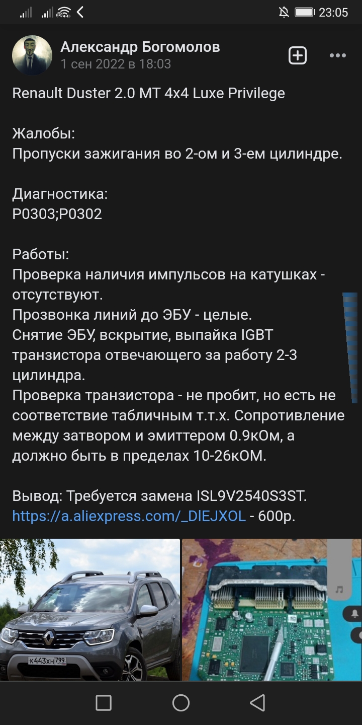

на сервисе приговорили 2 катушки из 4х стали искать по региону нету, ближайшая доставка вроде как через 2 недели, может кто знает какой у них артикул- название и где их можно найти, в местном магазине юный техник вообще не понимают что это такое, речь про катушки стоящие в эбу 4 черных квадратика

вообщем хрень называется транзистор на нём есть маркировки DE33AB и V2540S но ни гугл, ни торгаши в магазинах такой маркировки не знают, как его найти или его аналог, блок эбу валео должно же оно гдето быть

https://www.chipdip.ru/product0/8004674071
поиск яндекса вторая строчка, цена правда кусачая больше тысячи за штучку

1500 хотят и доставка от 5 до 7 недель

вариантов то не много, либо эти ждать, либо ЭБУ целиком искать
детали скорее всего не ходовые поэтому дорого и долго

деталей валом, от 155р в магазине электроных запчастей до 1500 в автомагазине, проблема оказалась в том в что в магазинах сидят дол... бы, т.е. им говоришь я назову вам параметры транзистора -сопротивление вольты ватты тип соединения вы мне подберите транзистор, они с претензией в голосе- мы так не можем, назовите нам артикул, мы подбирать не умеем, и это в десятке магазинов от ставрополя до екатеринбурга, целое поколение умственно недоразвитых продаванов которые могут набирать артикулы и все, отбери у него артикул он ничего продать не сможет, потому что все что он знает о товаре которым торгует - это артикул.

в эбу их 2 штуки.
вам в группе вк об этом писали.
вы проигнорировали.
и при этом назвать долбо* ми продаванов , наглости хватает ))
