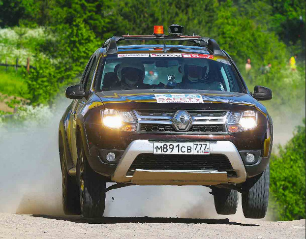

Re: Странное поведение авто/двигателя
Сообщение от Ворчун2014
На трамплинах тоже может срабатывать, но там уже, как понимаю, по датчику бокового ускорения
я проверял...ничего не срабатывает Можно валить по полной...
Возможно газ отпущен был, вот и не сработало.
У меня есть один знакомый пригорочек с хорошим асфальтом, на нем уж сколь лет ЕСП стабильно отрабатывает
Неее.... на трамплине газ сбрасывать низяяяя. Иначе мордой клюнешь. Фото внизу...
Трамплин это когда 4 колеса отрываются от земли, а *пригорочек* или *"коряво-бугорная" заплатка* вызывают отрыв пары или вообще одного колеса, что приводит при нажатом газе к пробуксовке этого колеса, вот ЕСП и срабатывет.
Уже давно заметил, если в момент проезда лежачего полицецейского нажать на газ, то однозначно сработает ЕСП, да еще стойки стукнут на отбойниках если побыстрее проезжать. Так же при резком повороте (особенно на мокрой дороге) ЕСП срабатывает, особенно если 2 вд, включен. На мокрой дороге такое еще бывает при резком старте на перекрестке если одно из колес попадет на нарисованную линию перехода.
