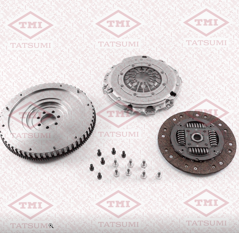

комплект сцепления и одномассовый маховик
MK40019 MecArm К-кт сцепления и маховик (1.5 dCi)

Это наверное если все покупать по отдельности, а если комплект ,то в чем проблема?
например TDH1027 Tatsumi К-кт сцепления (1.5 dCi)
