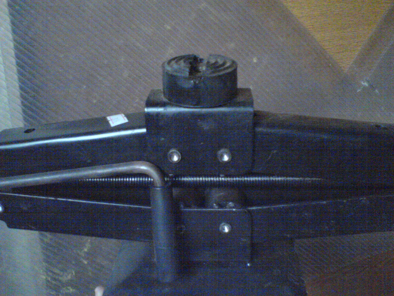

Hudozhnik
а верх домкрата выглядит так:
подскажите, пожалуйста - вот это... " навершие" - это то, "за что" домкрат крутить?
дальше ещё Helicopter выложил фото, где этот беленький прутик сочленяется с винтом... вроде "невыпадающая конструкция" на эдаких "защипах" - так?
и ещё YuriyVZ написал, что это всё надо "крутить баллонным ключом"...
что-то у меня эта геометрия не укладывается. Вот бы фото "в сборе" - хоть понять, что куда вращается.
А то, может, прикупить заранее что-то попривычнее - у которых "кривой" с крюком на конце, а на винте - обычное кольцо...
