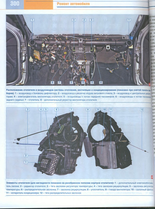

Сообщение от gozha
Если фильтр находится в районе переднего пассажира, то почему вентилятор около педалей, что это за конструкция такая?
Или я чего-то не понимаю?
Как-то так.

Сообщение от LipDuster
это походу подшипники..смажьте и все проблемы
Судя по фото, вентилятор такой же как и у меня. Там нет подшипника.
