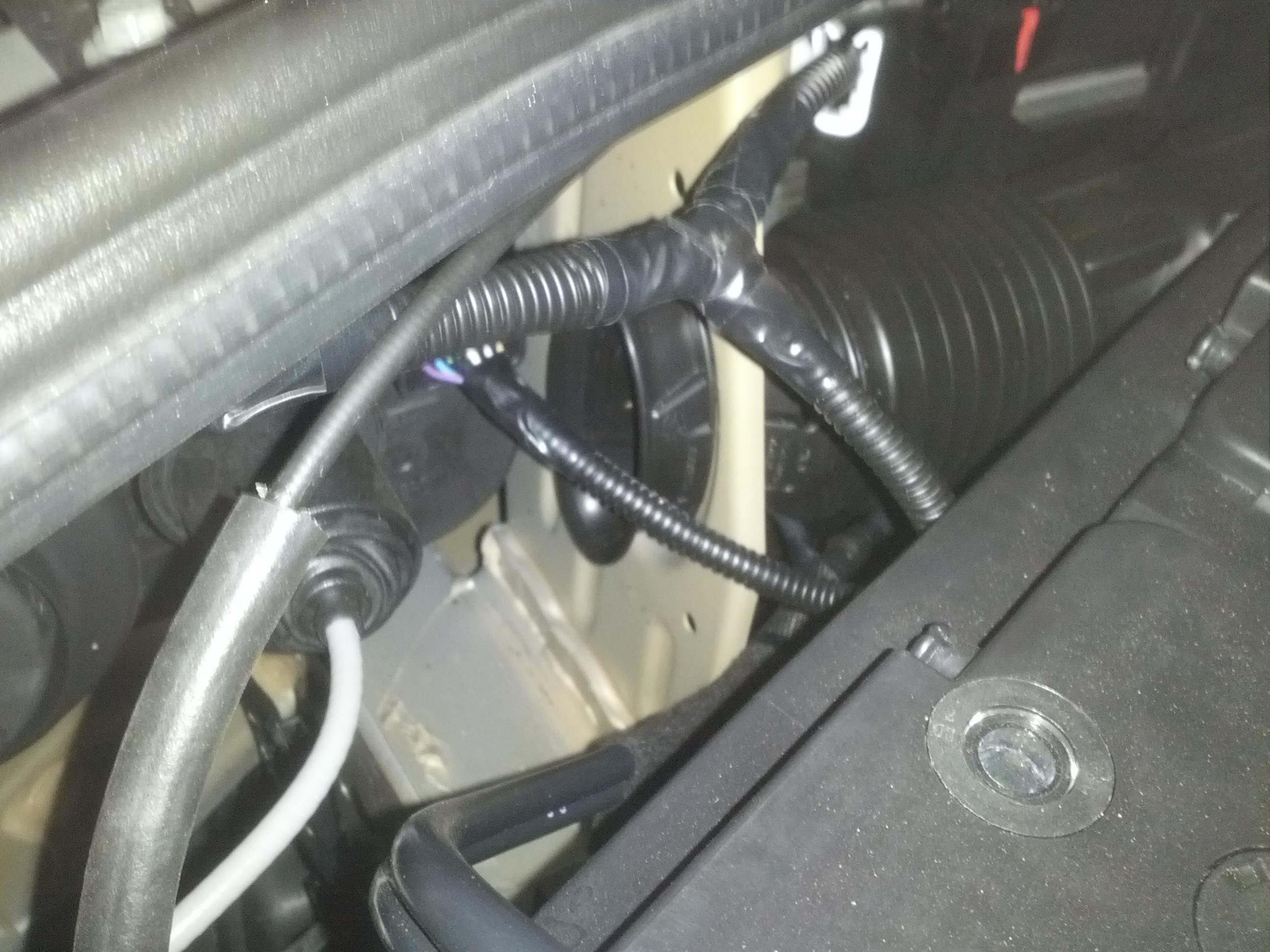

Да простят меня модераторы, уже разместил на казахстанской ветке форума, и продублирую сдеь, мож аудитория побольше, а тема считаю актуальная: "Доброго всем дня! Обратил внимания под капотом на электропроводку, она почти вся открытая, особенно от фары до фары над радиатором (провода в изоляции стянутые в некоторых местах изолентой в жгут), думаю не гоже так оставлять, а то перепады температуры, грязь, агрессивная среда от соли зимой и т.д. на пользу изоляции проводов не идет.Мож это паранойя))), но решил закрыть её гофрированными трубками, у кого есть какие мысли, пожелания советы по этому поводу. Фото пробного шага:"

Возможно так и останется, но ведь площадь загрязнения и воздействия будет заметно ниже. Есть и другой момент - имеются места, где проводка просто имеет места соприкосновения с элементами кузова, при этом при вибрации хочешь не хочешь получается трение, а результат известен. Гофра всетаки както предохранит от трения, возникающего при вибрации во время движения. Для себя решил всеж закрыть более-менее доступные места, не так уж и затратно выходит для начала. Гофру брал на рынке 150тг (30руб) за метр.

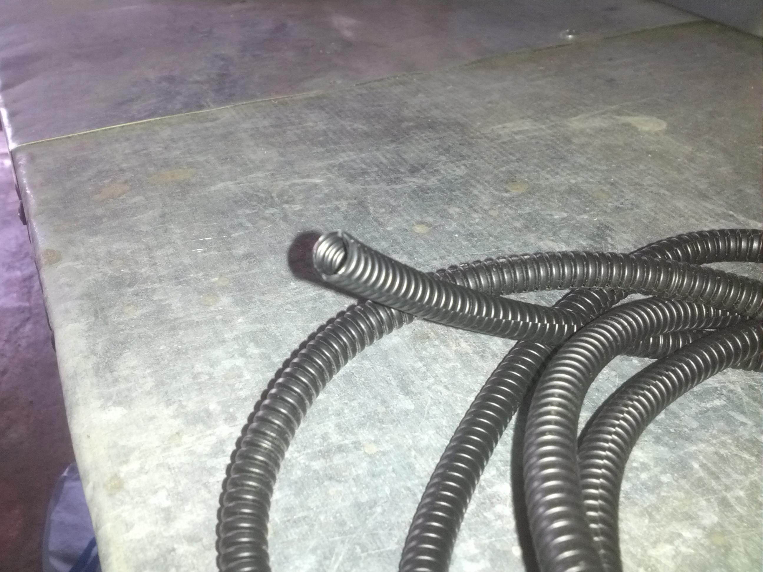

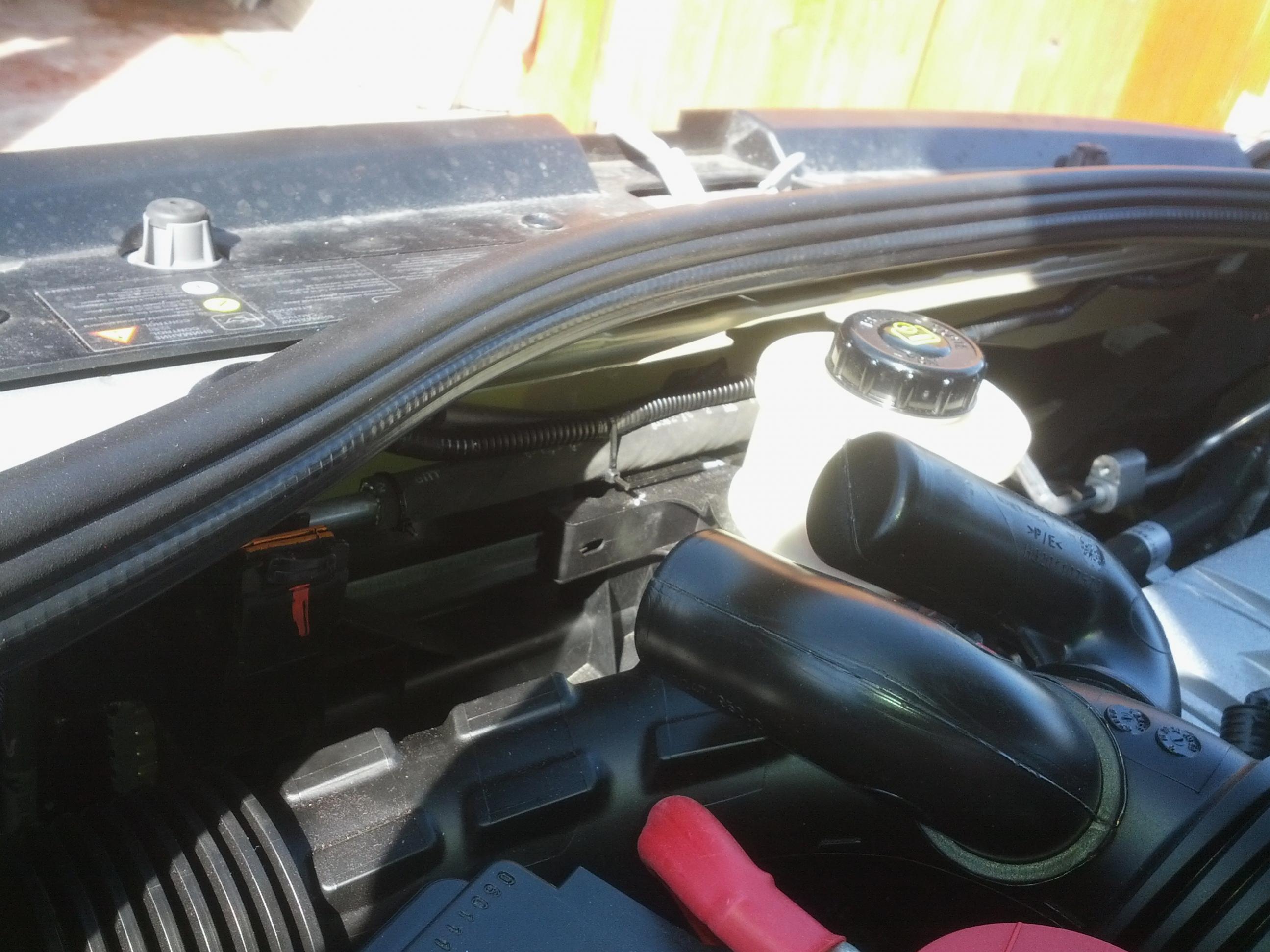

Сегодня заделал электропроводку под капотом в гофрированную трубку, где руки достали, ничего не снимал и не отсоединял. Использовал два вида гофры 9 мм и 14 мм, изоленту и стяжки. Также в гофру заделал провод питания насоса омывателя под воздухозаборной решеткой (сфотографировать забыл  ) Все же вид стал както посимпатичнее, да и понадежнее.
