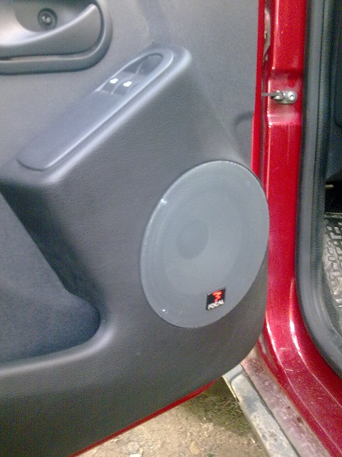

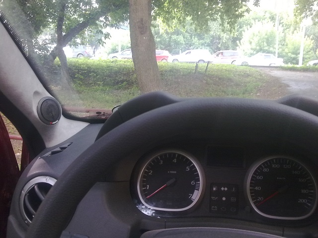

Лежала без дела акустика Focal Polyglass 165v2, всё напрашивалась в Дастер. И тут началось...

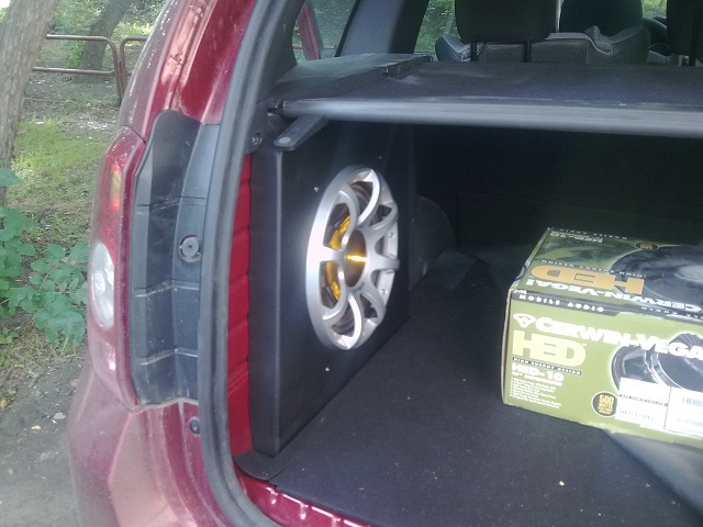

165мм СЧ взамен штатных динамиков и ВЧ в стойках, Саб Cervin Vega- закрытый ящик, уходящий к запаске. Шумоизоляция дверей, багажного отсека- в общем, много чего. Фотоотчет о проделанной работе чуть позже, пока что кадры с места событий.

О! Очень интересно реализация ящега под саб. Сам в выхи намечаю начать клеить стелс в этом же месте, планирую с переходом в подполье, ибо объем будет маловат.
Фотки, Фотки, Фотки!
Какой объем получился ящика? Глубина? По моим прикидкам туда только плоский саб толщиной менее 10 см влезет.
В общем жду инфы

В место саба туда лучше усилок ставить. Объем маленький, давления вообще не будет)

В общем я начал делать такой саб.
Заклеил все
Купил стекломата и полиэфирки
Начал мазать - лепить
Первый слой есть
после второго слоя вытащил болвана
Вырезал картон шаблон черновой временной стенки, чтобы к ней присобачить планки крепления, которые надо вклеить
Закрепил временную стенку с плнками крепления, примерил и начал набирать толщину
В общем толщину набрал, корпус очень прочный, легко выдержит машину.
Результат замера водой показал 13 литров.Что естетсвенно мало даже для десятки. Изначально планировал продолжение этого корпуса только уже из дерева на месте пенопластового органайзера левого. Там я наберу ещё 8 литров и выйду на нужные мне 21.
Все действие омрачает что динамик я заказал и оплатит в магазе в понедельник, деньги с карточки сняли, а в магаз они не дошли. В банке разводят руками, я сильно злюсь и нервничаю. Прям все настроение отбили саб доделывать, гады.
Если дождусь когда-нибудь от них членораздельных действий выложу финал вариант.

Спереди Focal 165v2, саб Cerwin Vega, усилитель Phoenix gold.
Но самое слабое звено- китайская голова, от удобства которой пока не могу отказаться. Планирую 2DIN CD Kenwood

Какой вышел объем ящика?
И какая точно головка Cerwin Vega, буковки я имею ввиду

Литраж 30л, головка Cervin vega HED 10

Есть фото, как стоят в дверях 165-е?
