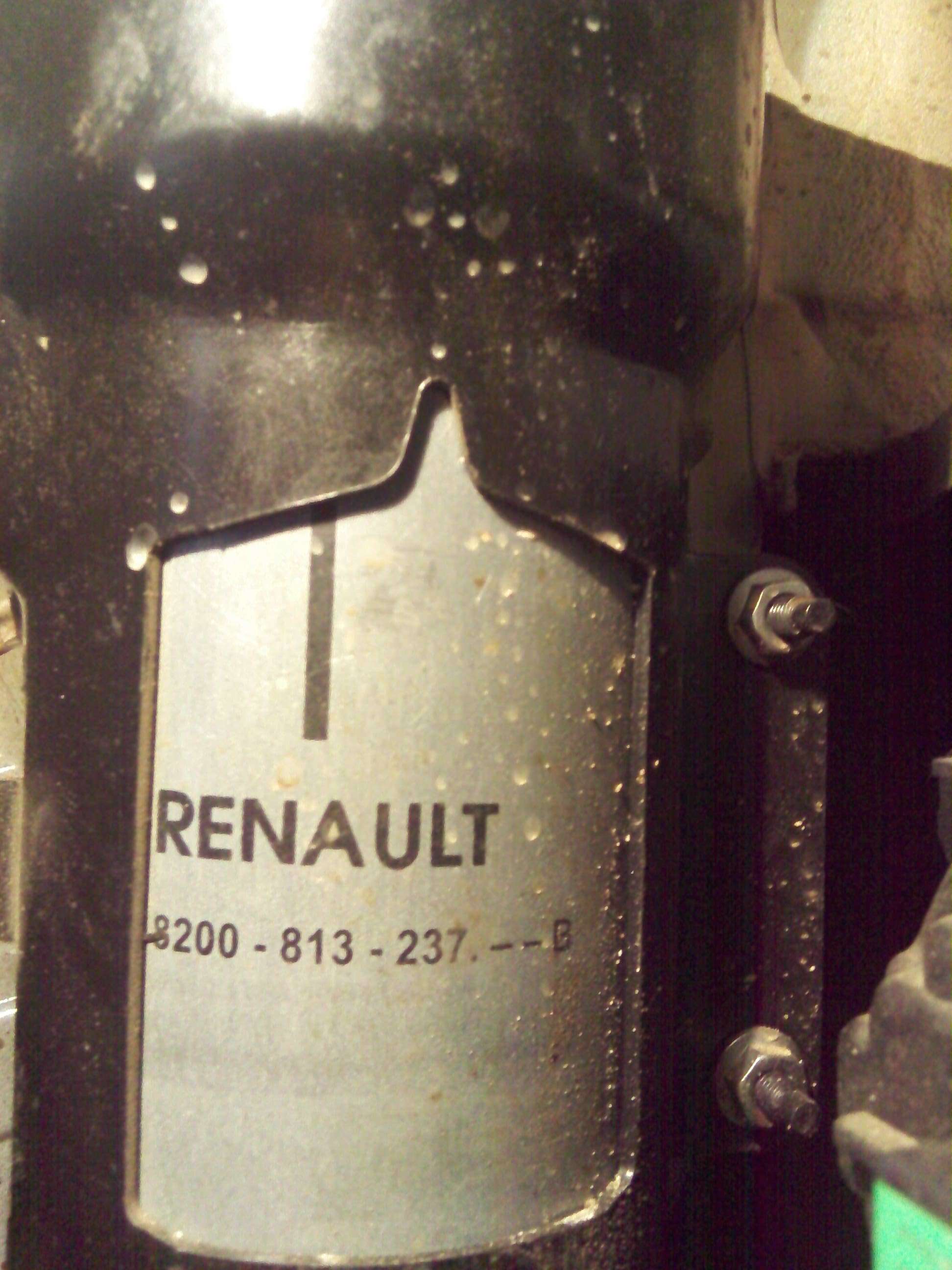

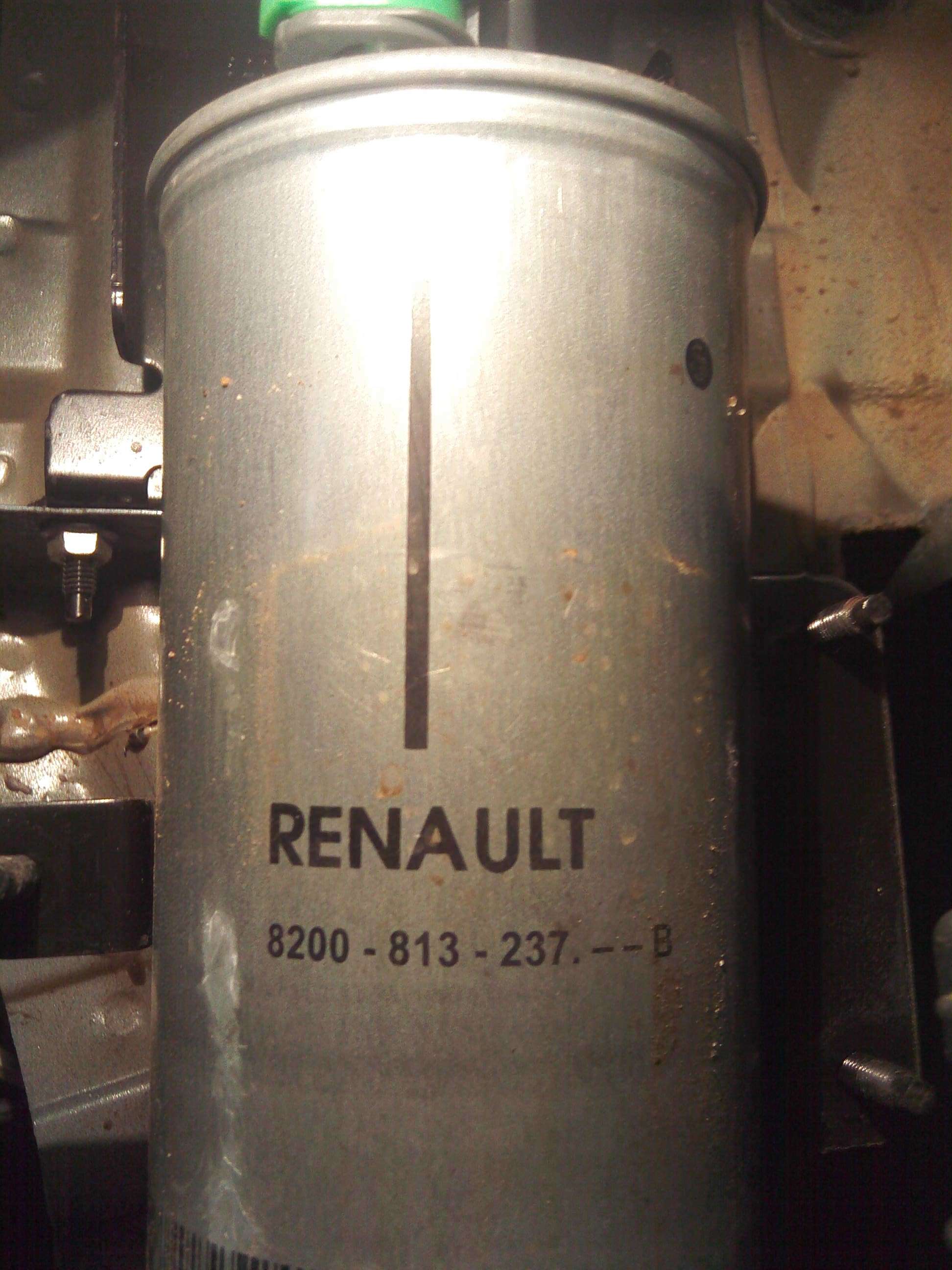

На Дастерах с 2015г. завод рекомендует менять топливный фильтр через каждые
20000 км.
Это фильтр который установил нам завод
А это топливный фильтр который ставит дилер при техническом обслуживании
Фото сравнения оригинального и ТФ ASAM

Каталожные номера топливных фильтров Делфи идентичных родному
8200813237
7701070063
7701478546
7701478547
8200803830
164000884R

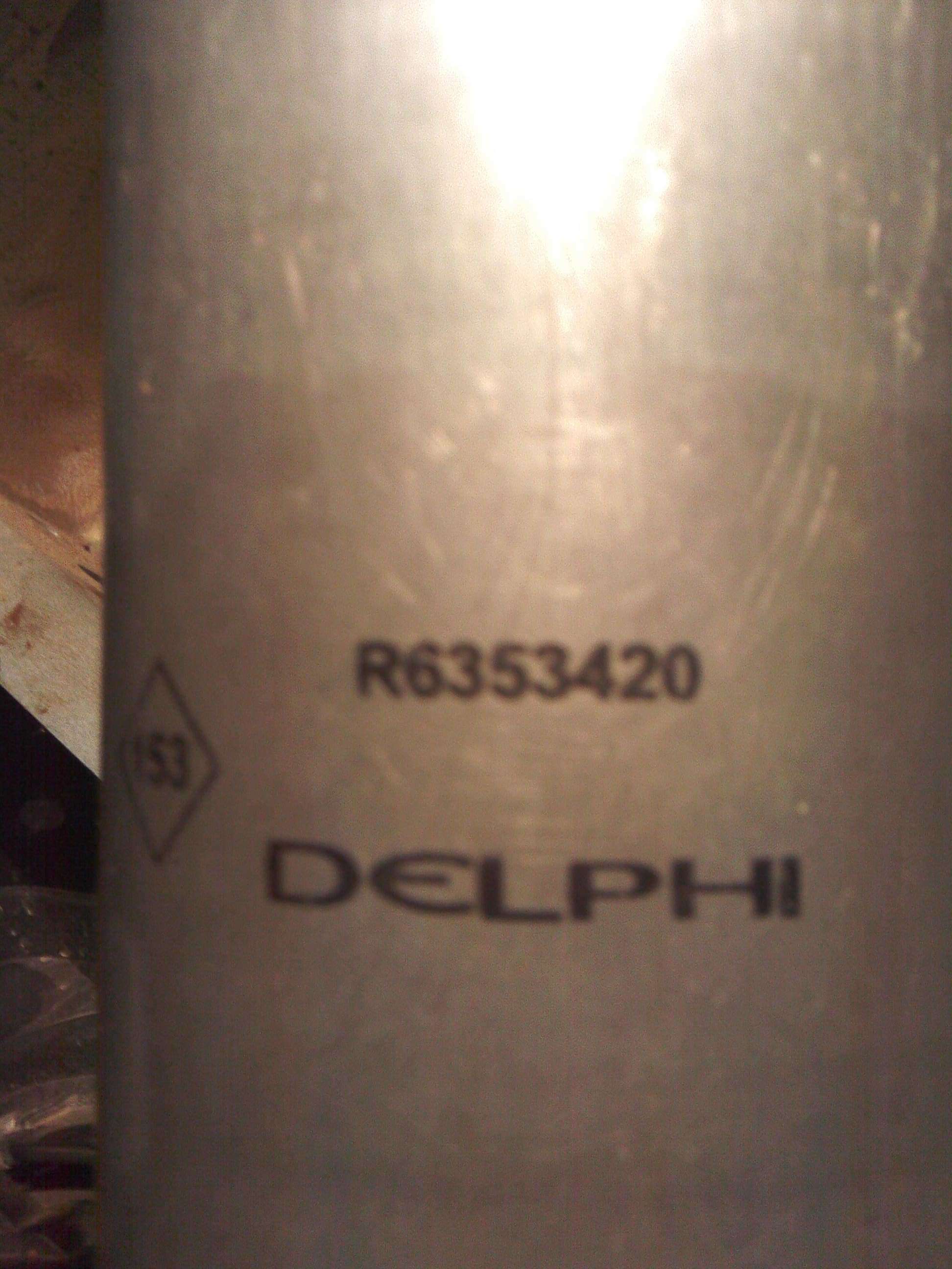

Новая информация о фильтре Делфи HDF 954:
axel13
фильтр Delfi HDF954 прекрасно подходит на наши авто: все размеры полностью соответствуют оригиналу!

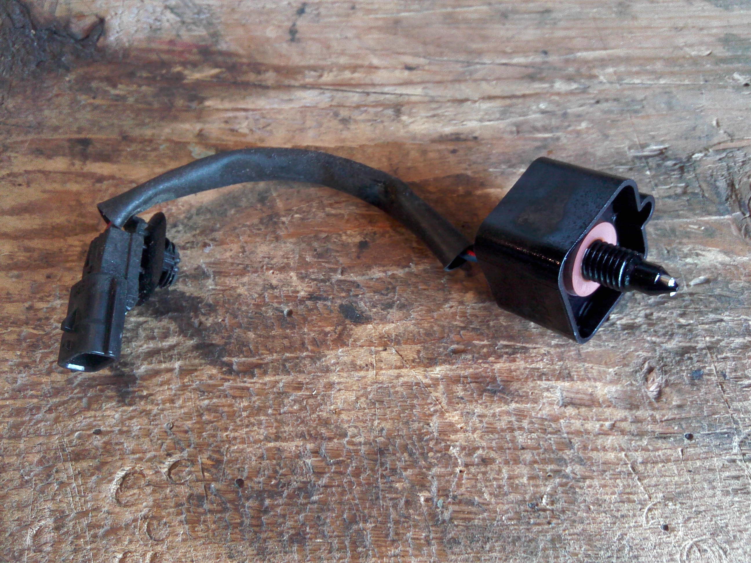

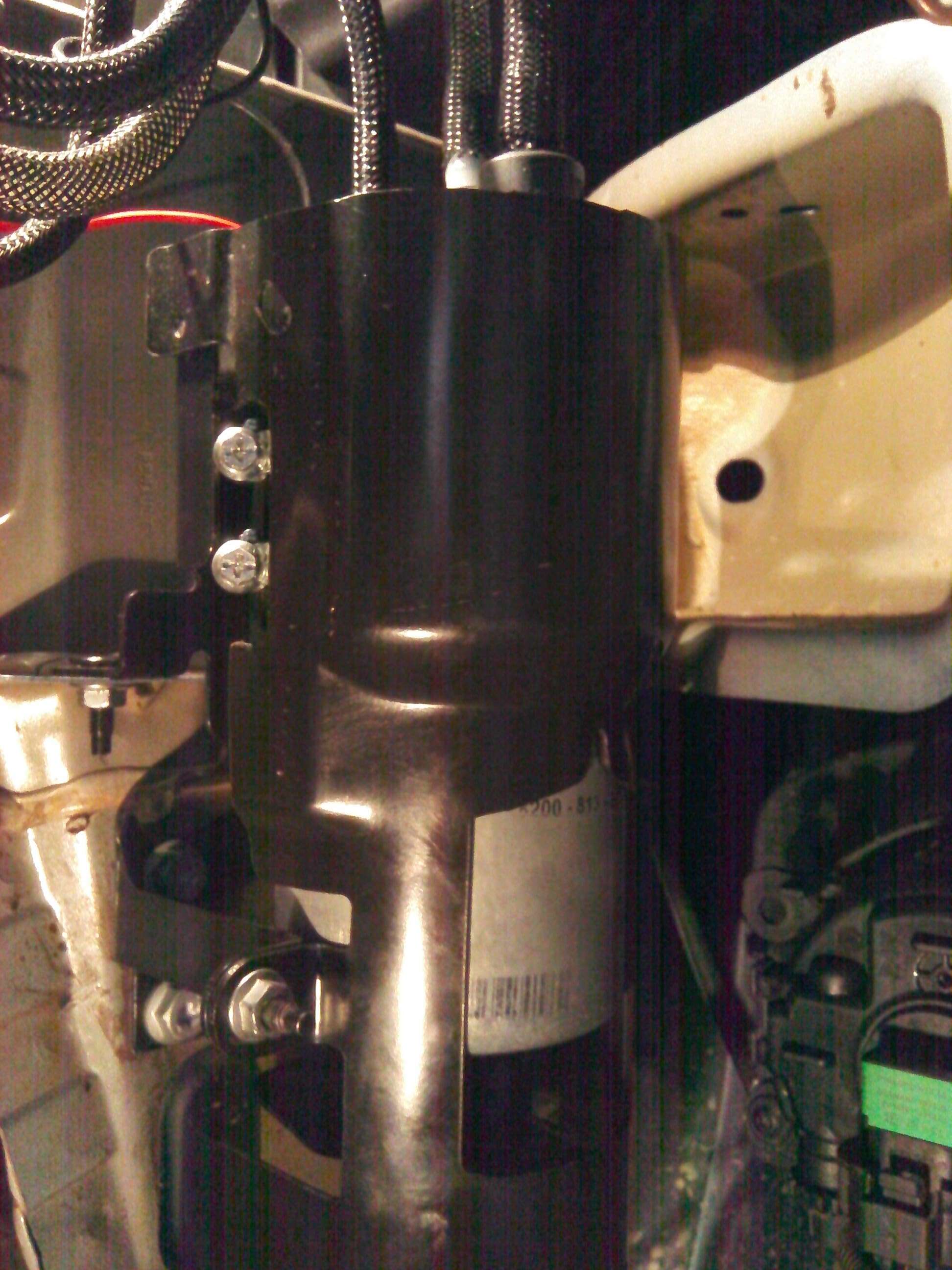

Ставил подогреватель на фильтр. Вот сфоткал свой. И датчик воды.
серж 03
Отправить личное сообщение для серж 03
Найти ещё сообщения от серж 03
06.09.2013, 19:46
48
HID
Регистрация: 31.08.2012
Сообщений: 13,846
2 лет 6 мес. 4 д. 4 ч. 39 мин. 13 сек.
30348
Был(а): 26 апр 2024 07:58
серж 03
какой подогреватель? как подключили? где покупали?

Проконсультировавшись у Михась, поставил Номакон бандажный. Встал нормально,там расширение, в кронштейне как раз под нагреватель. Чуть чуть подтачил подпилил. Вобщем мне понравилось. Провода и реле поставил как МИХАСЬ за блоком предохранителей. Кнопку и светодиод над корректором фар.
