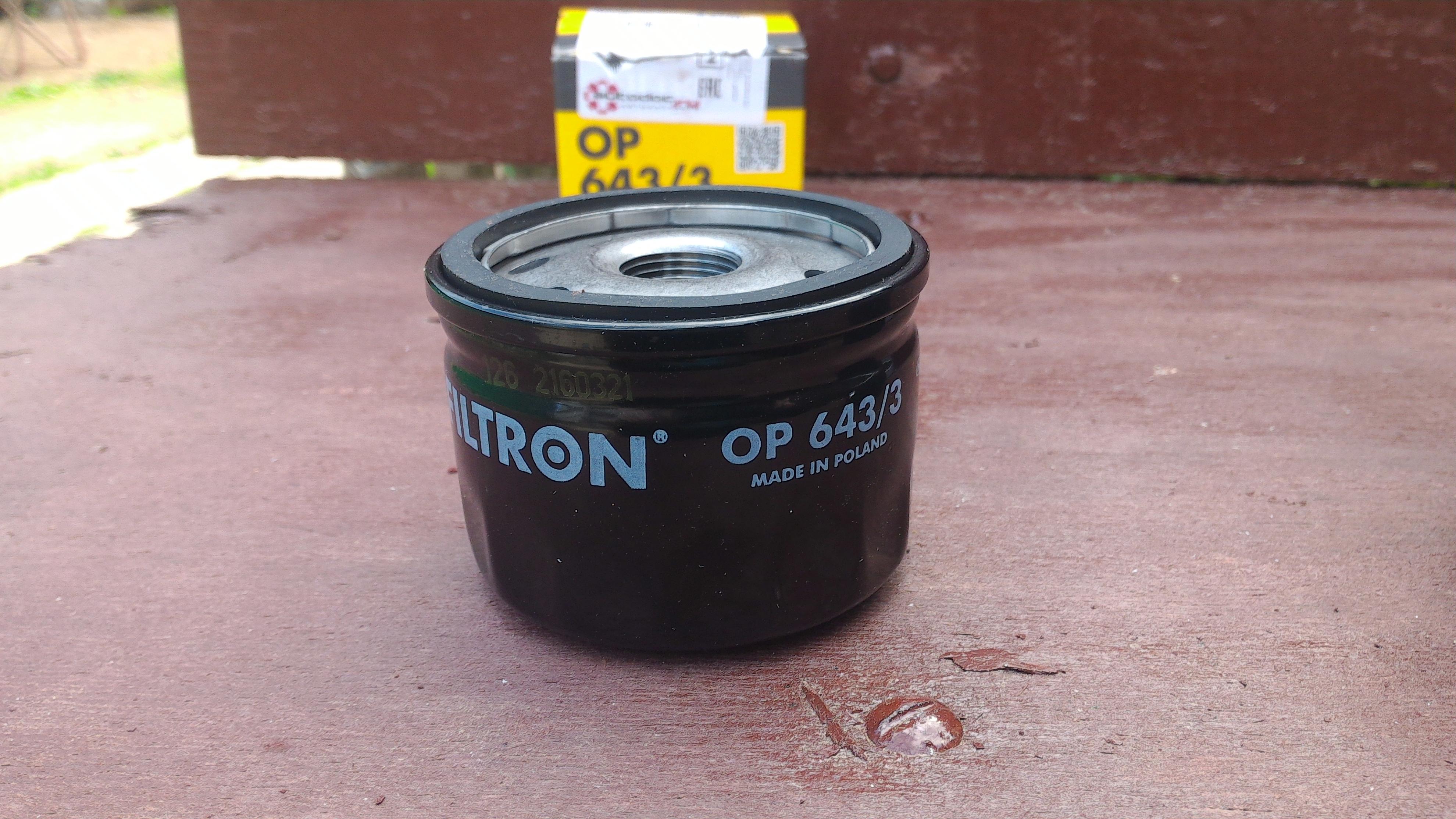

Попался мне тут фильтр для дизеля ,Filtron,польский вроде.Может кто имеет опыт использования,стоит ли ставить? На фото в сравнении с оригиналом.
Нажмите на изображение для увеличения Название: P_20160521_161154.jpg Просмотров: 377 Размер: 977.9 Кб ID: 96258   Нажмите на изображение для увеличения Название: P_20160521_161145.jpg Просмотров: 462 Размер: 937.5 Кб ID: 96259   Нажмите на изображение для увеличения Название: P_20160521_161134.jpg Просмотров: 347 Размер: 1,006.0 Кб ID: 96260   Нажмите на изображение для увеличения Название: P_20160521_161121.jpg Просмотров: 387 Размер: 1,004.9 Кб ID: 96261   Нажмите на изображение для увеличения Название: P_20160521_161212.jpg Просмотров: 318 Размер: 992.9 Кб ID: 96262

Сообщение от dokk
По применению от продавцов; фильтр для бензинок. Для дизеля давление перепускного клапана 2 кг.см2 против 1.5 кг.см2 для бензинок.

Сообщение от petrovich47 Посмотреть сообщение
Например [Ссылки могут видеть только зарегистрированные пользователи. ].
