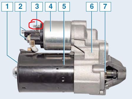

Спасибо. При случае протестирую, пока еще работает, иногда даже без пропусков.
В итоге почитав еще про ремонт стартера на дастере, основная мысль - это поломка бендикса. Может просто пружины возвратные залипают. Если сильно хуже не будет, то буду ждать удобного случая посмотреть.

Ros,это точно не бендикс,пока бендикс не войдет в зацепление с маховиком,стартер не включится.Бендикс это когда стартер работает(мы слышим звук стартера) но мотор не проворачивает.

Может и бендикс, у коллеги сломалась пружина на 2,0 и после поворота ключа ничего не было слышно кроме щелчка (картинка не дастеровская)

Почитал вот это
http://www.dusterclubs.ru/vb/showthread.php?t=14110
от сюда и выводы такие.
Я так думаю, что втягивающее отрабатывает, маховик с шестерней бендикса сходятся, но так как бендикс проскальзывает, то стартер крутит в холостую, маховик он крутить не в состоянии. А когда занова ключ поворачиваю он бывает зацепляется и срабатывает как надо.
