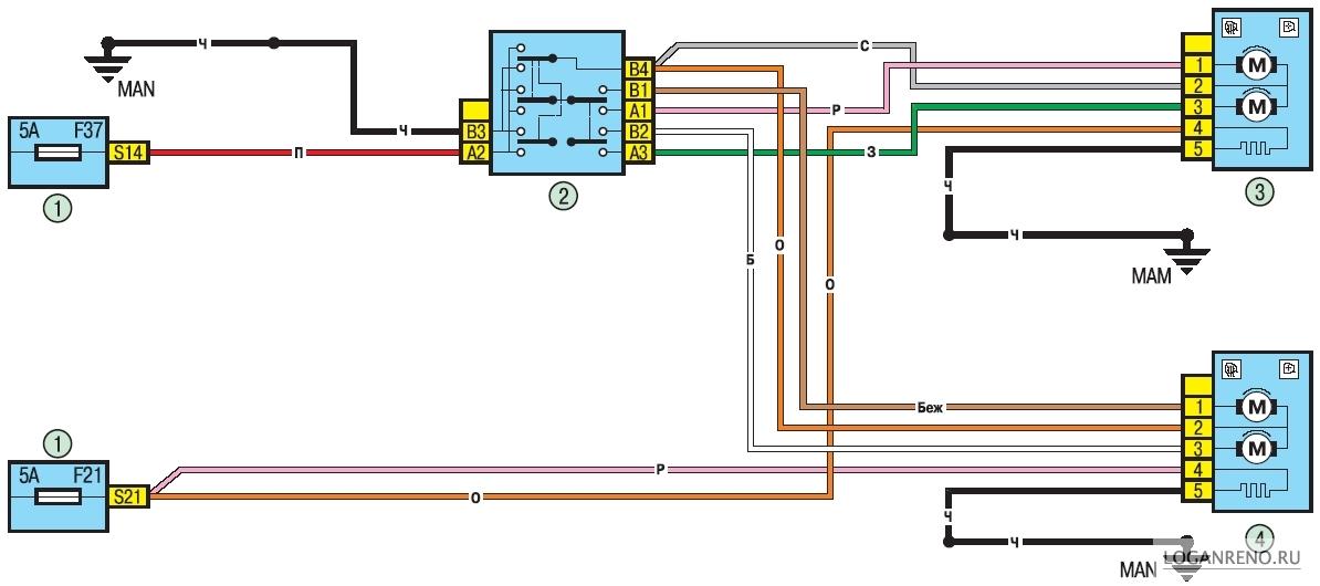

alexx_prg, а можете выложить схему по проводам что к чему подключали? Меня только это отанавливает от покупки.

Вот по этой схеме делал, сопоставил её и картинку из руководства по установке "Пилота". Джойстик зеркал тут отмечен цифрой (2). Все цвета проводов совпали, кроме провода питания - его искал методом исключения, у меня он был жёлтого цвета.
Для установки нужно снять верхнюю пластиковую вставку на тоннеле, потом полностью открутить пластик тоннеля и приподнять его, после чего коробочка контроллера удобно помещается рядом с джойстиком зеркал под пластиковой "крышей". Единственное, на верхней пластиковой вставке есть штырь фиксации, с него нужно ножом отрезать ребро, смотрящее вперёд по ходу машины, чтобы он нормально встал на место. Коробку контроллера даже клеить не нужно, она там будет надёжно зафиксирована. Перед сборкой советую потестировать в разных режимах, потому что для перенастройки защиты от заклинивания и режима отслеживания, если вдруг понадобится, придётся опять всё разбирать.
