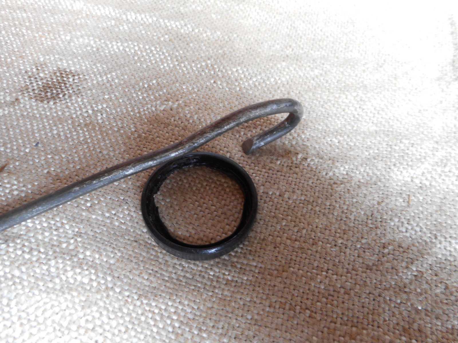

Я не менял, просто вытащил полностью этот клапан, перед снятием продул и промыл очистителем, тщательно обтёр.
Потом снял его и тоже вытер насухо.
Сам сальник изнутри аккуратно протёр салфеткой от масла с песком.
(он там появляется постепенно, при неаккуратной замене 4 свечи на сервисе, тянут катушку вместе с ухом клапана и заносят в зазор сальника песок)
Смазал свежим маслом клапан и вставил обратно, протерев излишки масла после установки и обезжирив.
И всё, больше не течёт, делов на 10 минут, и менять сальник не надо...

Re: Масло в районе маслозаливной горловины
Замена манжеты-сальника клапана фазорегулятора- здесь.

В моём случае, не целесообразно менять шило на мыло, совершенно исправную манжету, которая достаточно плотно обжимает клапан.
Устранил причину, - песок из зазора клапана и манжеты, занесённый ещё на 1 ТО у дилера, а так, можно менять хоть каждое ТО, - мне лишние друдо-затраты не нужны.
А чем снимал? А то не у всех получается его снять так как показано в кино-чпок и всё.
