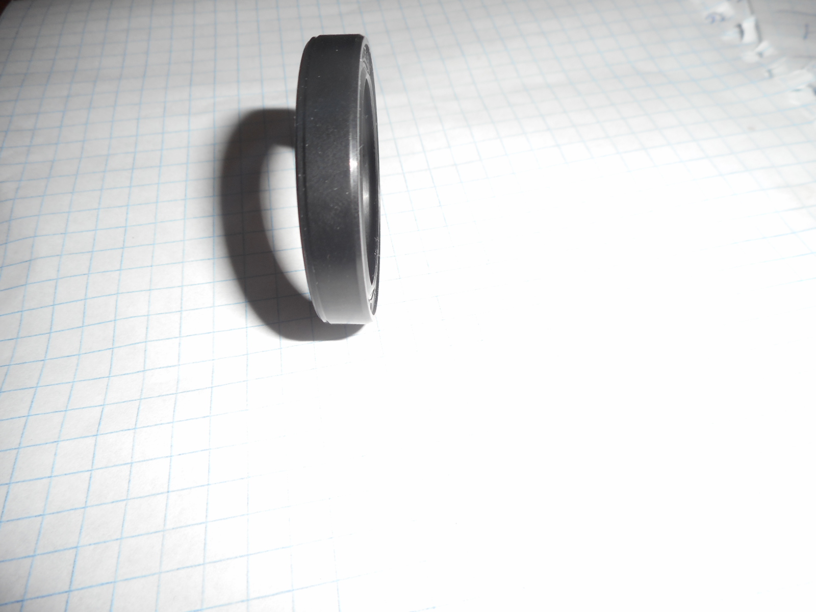

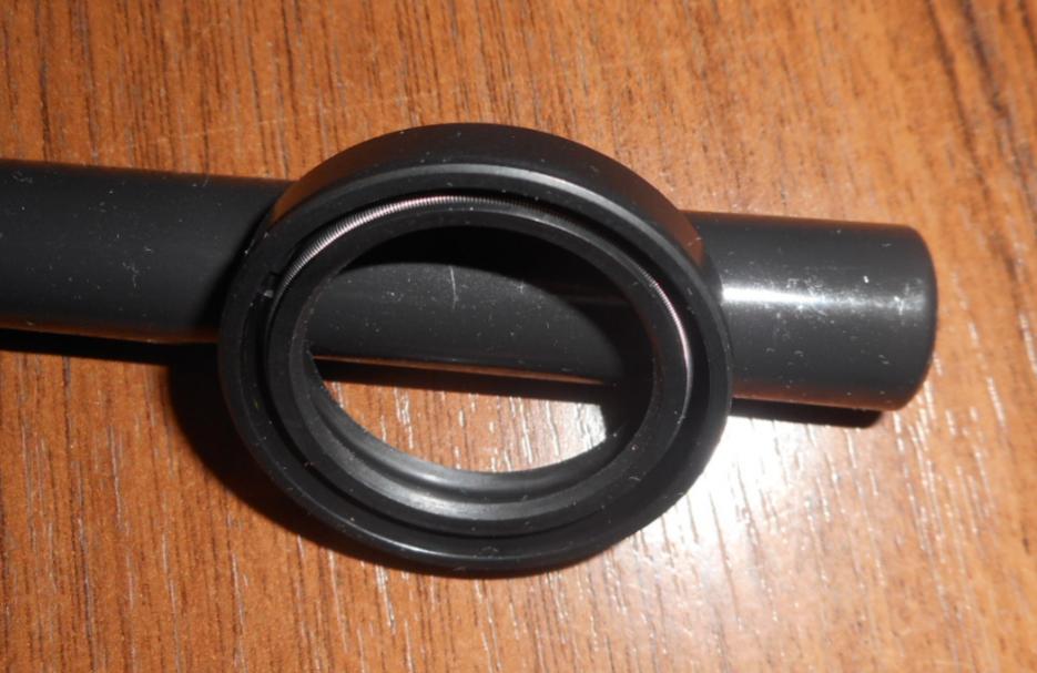

Тоже смотрю на замасливание из под родной манжеты, а всего то два раза я немного повернул клапан, чтобы вытащить катушку, после чего и появилось потение. Есть у меня вот такая манжетка, российского производства- Рост-С RSS00457. Кто нибудь такую уже ставил? (фото)
Название: DSCN6047 - копия.JPG
ID:	122254 Нажмите на изображение для увеличения
З.Ы. Манжета Рост-С RSS00457 имеет обжимную пружину,(фото) и как я понял, её нет в оригинале.

Менял год назад родную на Corteco, по началу держала. После одного проворота, при замене свечей,клапан стал потеть.

Отечественная похоже тип ТС, а родная КС или вообще VC (на фото не понять). Как мне кажется, что с армирующей пружиной и пыльником ТС выглядит надежнее.
Купить можно не только по коду запчасти. Просто поискать стандартный NBR TC 28х38х7 (нитрильный каучук, однобортная армированная манжета с пыльником, внутренинй диаметр 28мм, внешний 38мм, высота 7 мм).
Про отечественную погорячился - размер не ГОСТовский, а буржуинский. РОСТ-С видать их из китая тащит.
Дастером доволен на 146%!
Есть, при поиске вылазят в этом размере какие то от рулевой Тойота, при первом же рассмотрении просматривается не обрезиненная наружная обойма, а металлическая.
---------- Добавлено в 22:21 ---------- Предыдущее написано было в 22:02 ----------
Сообщение от RomeoBGR Посмотреть сообщение
Вот и я подумал, за 300р. покупать , или за 83р.
