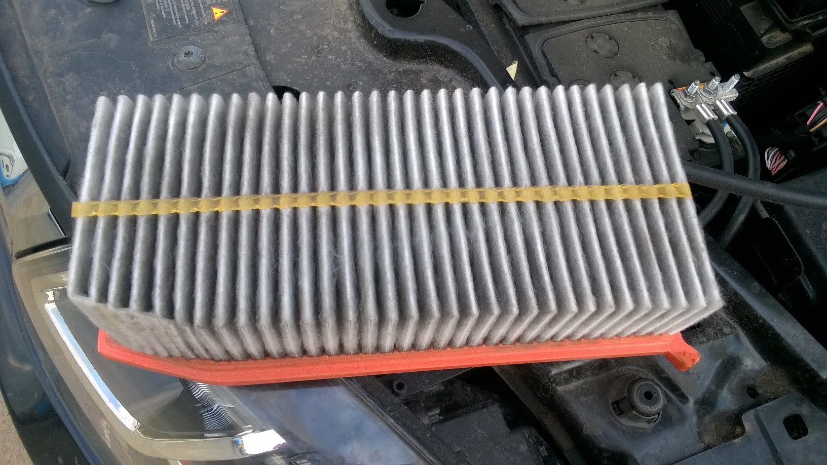

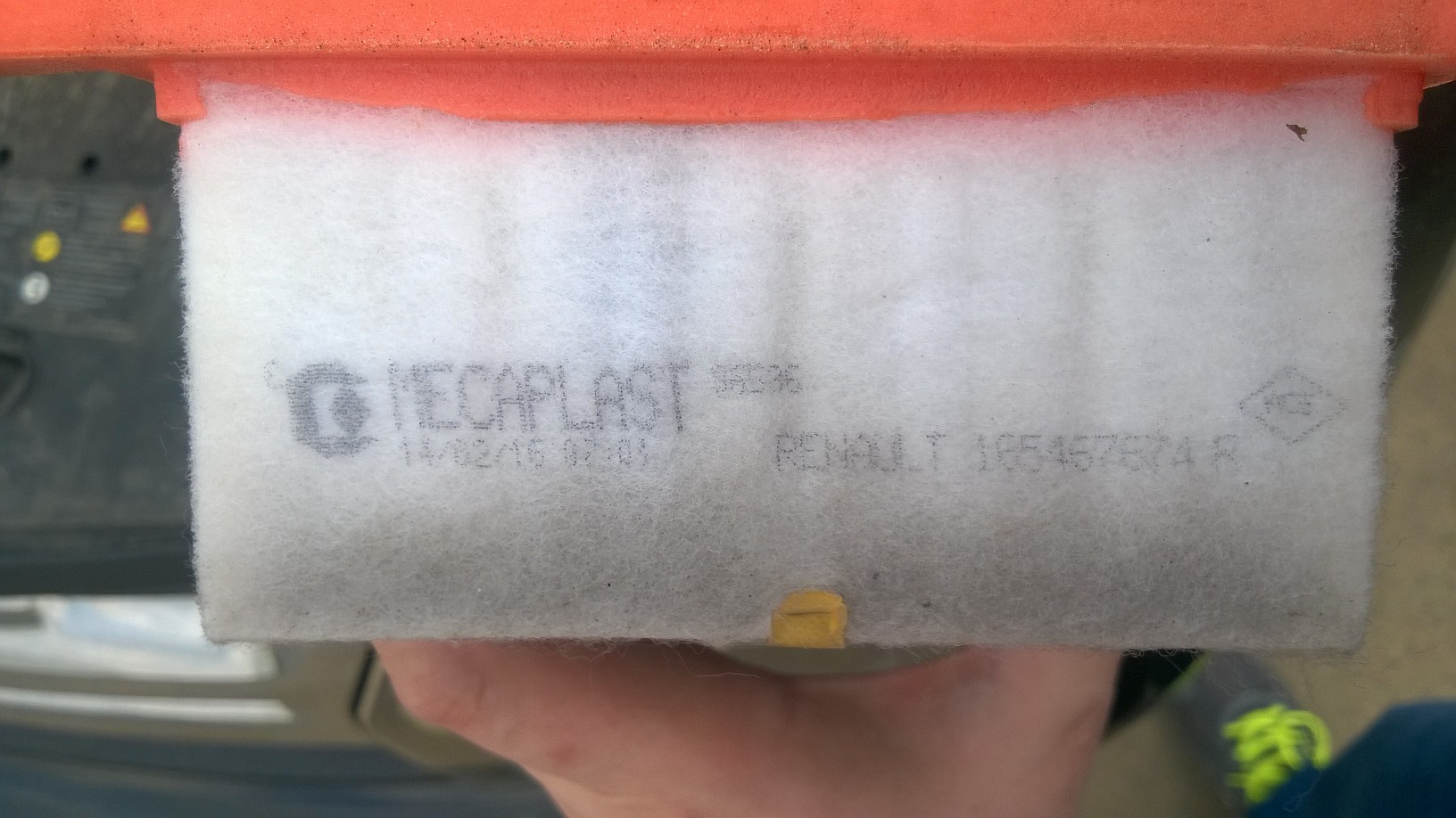

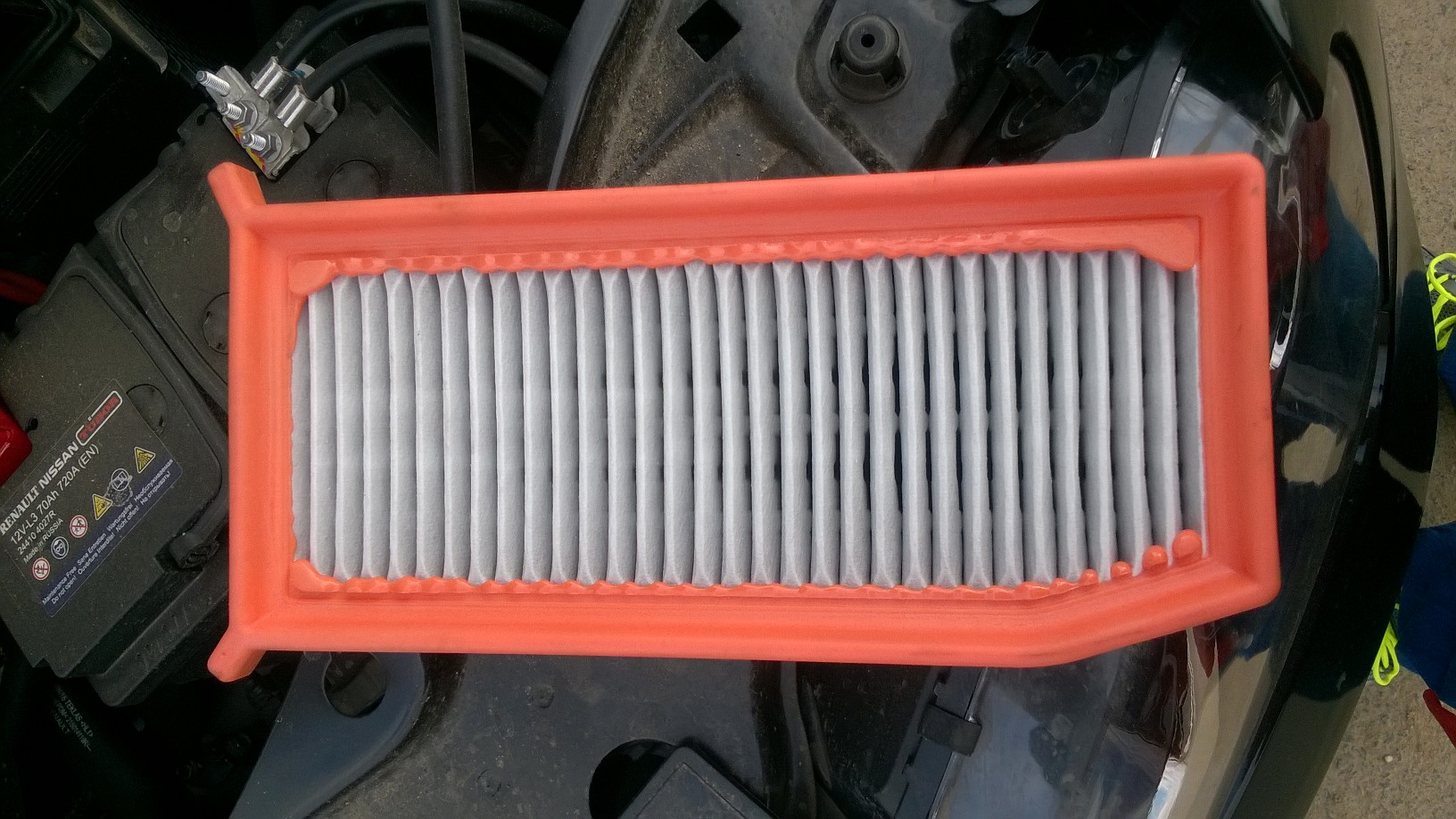

По умолчанию Re: Воздушный фильтр dci, как часто менять?
Воздушный фильтр на рестайл Дастер дизель совершенно другой.
Для того, чтобы его поменять не нужен инструмент совсем - нажимаешь на защелки и просто вытягиваешь его. Менять одно удовольствие.
Номер фильтра:
165467674R
Фото:
На фото фильтр, что шел с завода , пробег около 3.5 тыс км.
