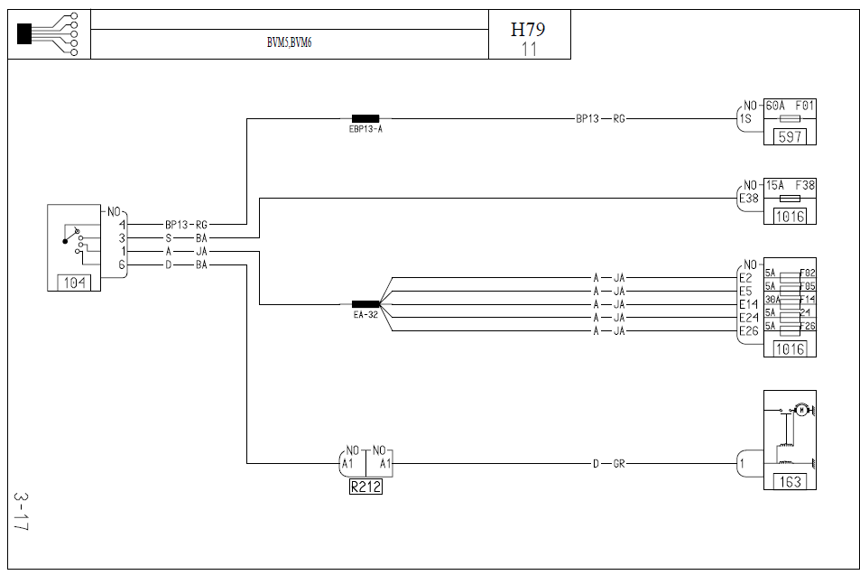

Под капотом, в блоке предохранителей есть большой разъем R212. Проверьте поступает ли туда "+" при повороте ключа на "старт"
