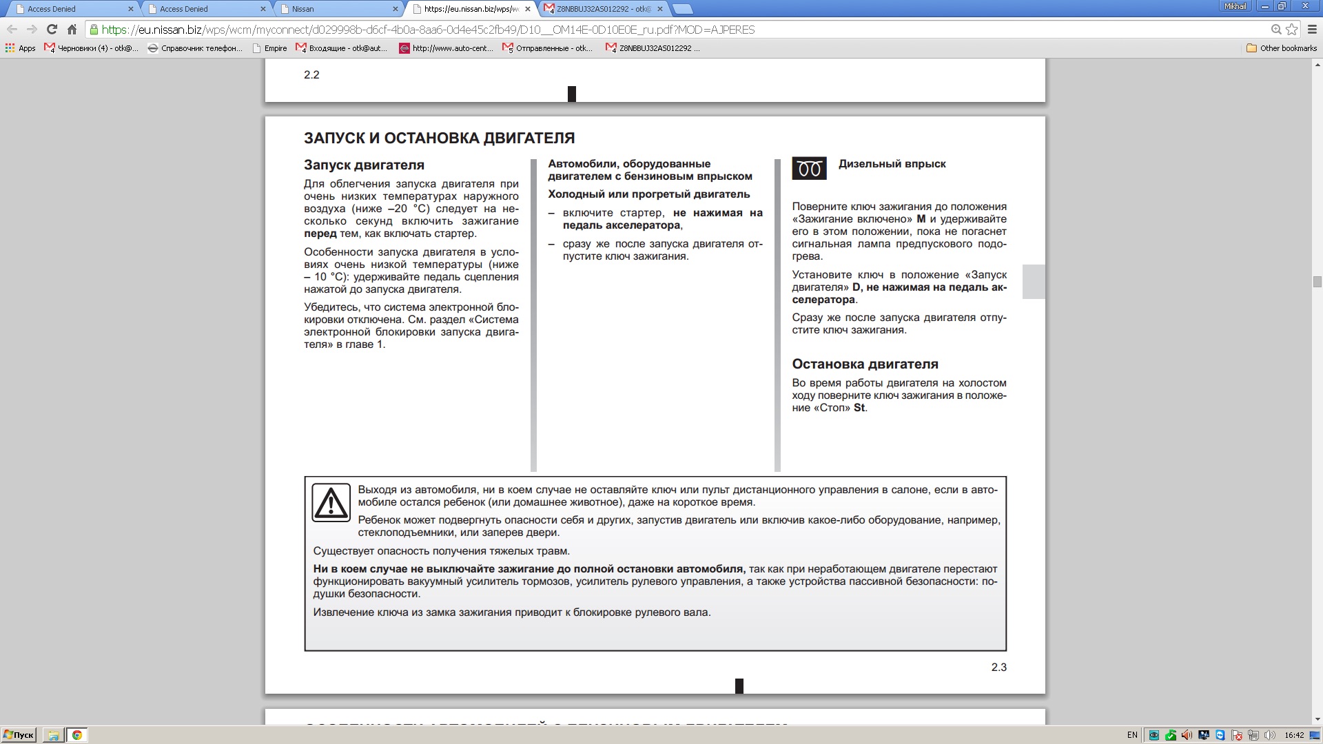

Не знаю где прочитал, что для продувки цилиндров надо полностью выжать ...)
Наверно в инструкции по эксплуатации других автомобилей, например вот от ниссан кашкай:
Сообщение от archibalddias
а вот у нас так нельзя ( согласно инструкции ), то есть конечно можно, но поскольку програмно режим продувки не реализован то эффективность ниже чем у тех машин что выключают впрыск при таком режиме и ошибки могут прописаться, и адаптация дросселя может слететь а её только с дилерского прибора можно поправить, но бывает и само потом срастётся. Поэтому я делаю не так, - я начинаю крутить стартером и нажимаю газ в пол, удерживаю некоторое время и отпускаю газ, если вспышек нет то выключаю стартер и жду три минуты, если с трёх попыток не завелась - выкручиваю свечи ... вот к стати наша инструкция о запуске в мороз (ну не совсем "наша" - от ниссан террано2, а это полный клон рено дастер )
