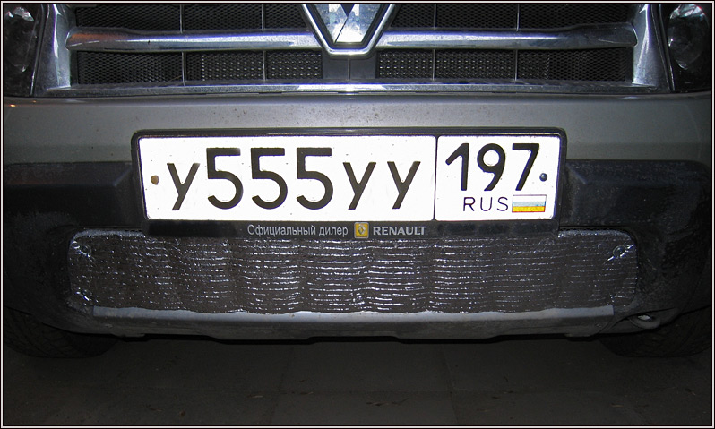

Да, и ИМХО, на зиму дырку в бампере лучше закрывать для защиты от летящих с дороги реагентов, хоть так, забесплатно, пенофолом
