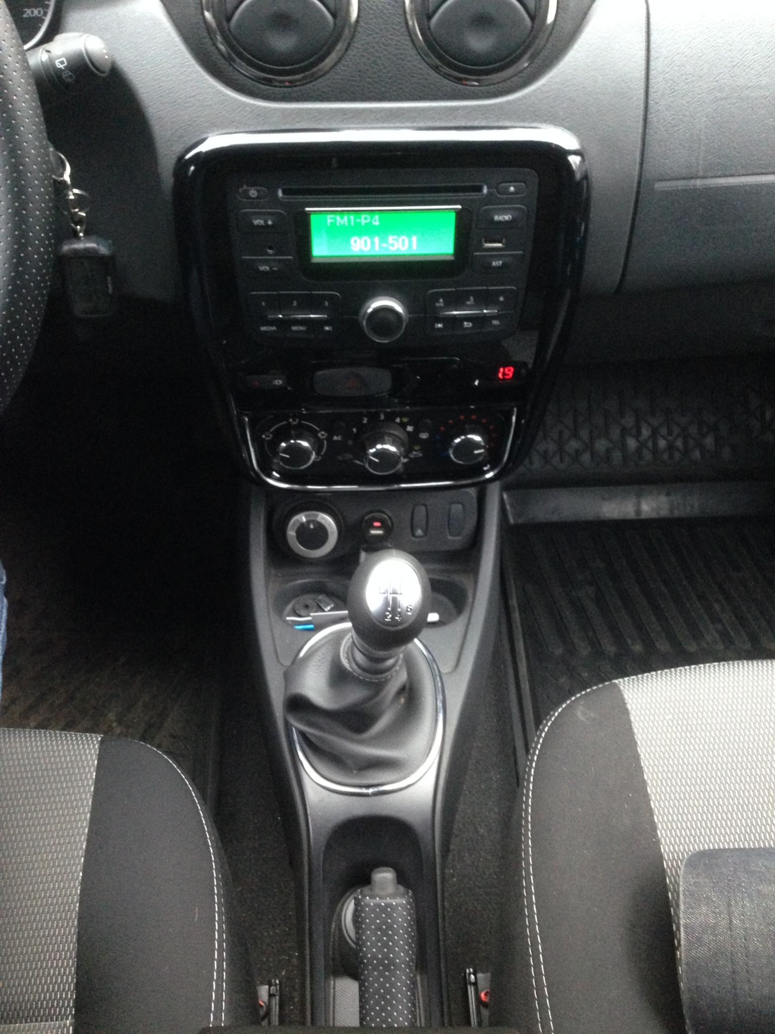

Сгорела лампочка в блоке управления отоплением. Прочитал все, что мог, и не нашел как снять ручки с регуляторов , и замена лампочек в них.

Вам лампочку поменять или ручки снять? Для замены лампочки, ручки не надо снимать. Надо снять две рамки, открутить блок управления и вытащить его. Лампы находятся сзади блока.

Спасибо за инфу . А как крутилки снять ?? Хотел добавить подсветку с торца крутилки , а то не удобно смотреть на положение ручек.

В идеале, снять блок и разобрать его. Но можно и просто тянуть на себя. На крутилках по 4 защёлки, и их можно отломить. Поэтому самое простое, наклеите полоски не снимая крутилки.

, Да ломать это плохо . Надо найти способ снятия ручек , потому что полоски есть даже светоотражающие поставил , но в темное время суток не видно . Погода сыро, стекла потеют, пригодиться работать крутилками .

Есть ещё способ. Сама ручка разбирается на 4 части. Можно снять чёрный круг и хром окантовку не снимая саму ручку. В чёрной заглушке просверлите отверстие, а потом заклеите плёнкой. Ночью через отверстие будет свет. ))))

А я у себя наклеил на крутилки кусочки пластика и теперь положение регуляторов легко "читаются" на ощупь. Очень удобно во время движения, не надо смотреть вниз. Разбирать панель чтобы увеличить подсветку лень.
