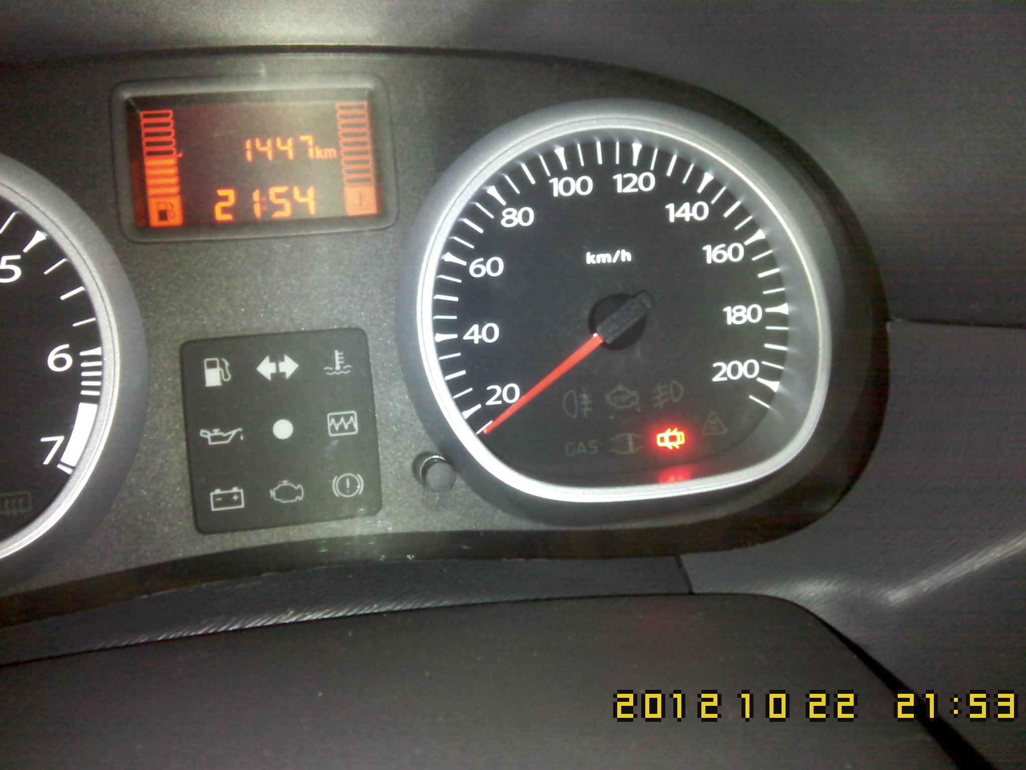

В Authentique не горит лампа открытых дверей на приборной панели.
"Покурив" форумы решил исправить эту проблему
Снял приборную панель, светодиод открытых дверей и резистор, в отличии от Логанов и Сандер на плате приборной панели был впаян.

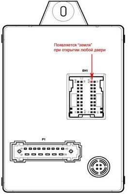

Осталось только провести минусовой провод с блока ЭБУ - 20 контакт коричневого разъема внизу у левой ноги водителя
до приборки - серый разъем 12 контакт... В разъемах контактов нет - подходит от старого блока питания компьютера - разъем питания дисковода... При включенном зажигании и при открытой двери лампа на приборке горит.

12 контакт не всегда подходит т.к. :
1.может не хватать элементов в блоке коммутации. тогда нужно "вешаться" на другие контакты (30,40)
2-серого разъема(если мы о ЦКБЭС говорим) там нет. есть черный, состоящий из двух - зеленого и коричневого.
3-светодиод есть не всегда.

по счастливой случайности румынские и российские дастеры различаются. Приборки уже с впаяным светодиодом-остаётся только пробрасывать проводки и правильно подключаться.
