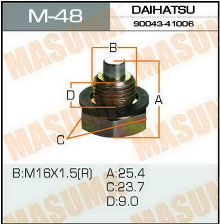

нашел masuma m48, длина резьбовой части всего 9мм, подойдет ли нам?

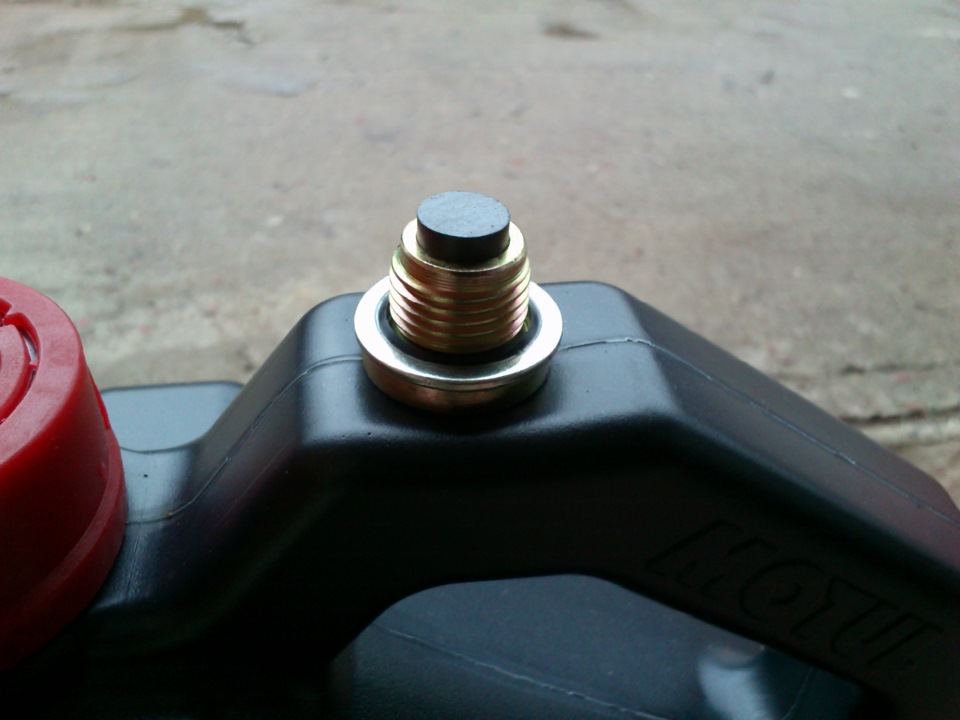

ASAM 80102
Пробка поддона двигателя с магнитом. Использую на дастере уже 2 года. Пробег 75000- магнит чистый после слива масла из двигателя. А вот в заднем редукторе при замене масла были мелкие опилки. Там сливная пробка с магнитом стоит с завода.
---------- Добавлено в 13:38 ---------- Предыдущее написано было в 13:32 ----------
В автодоке сейчас 55руб. Два года назад брал там же за 80р
