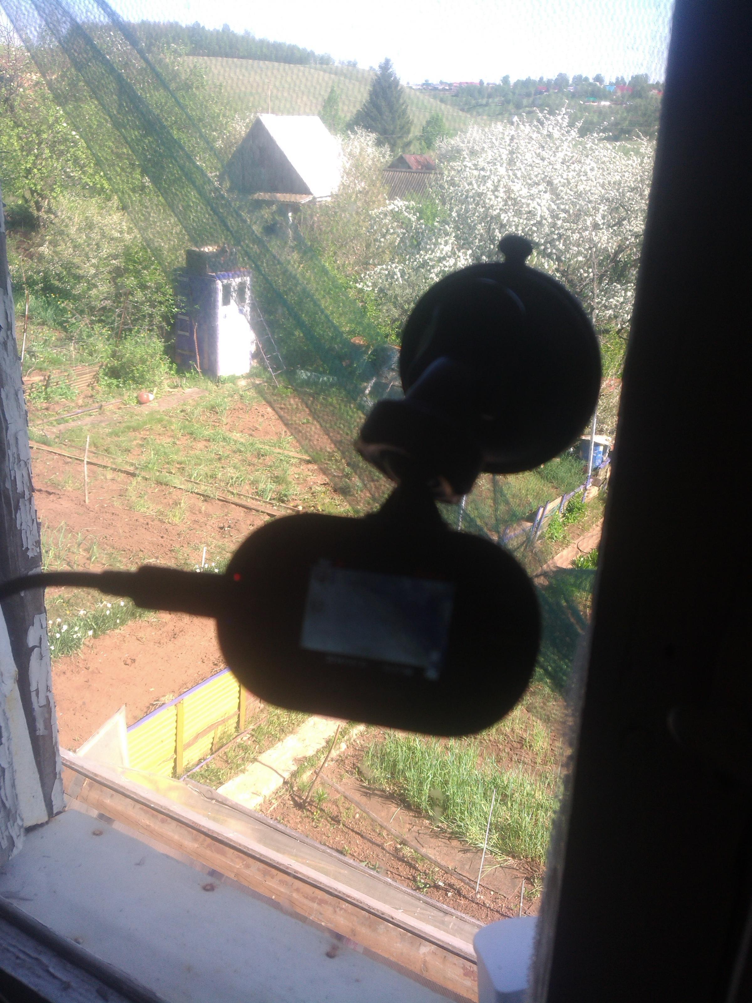

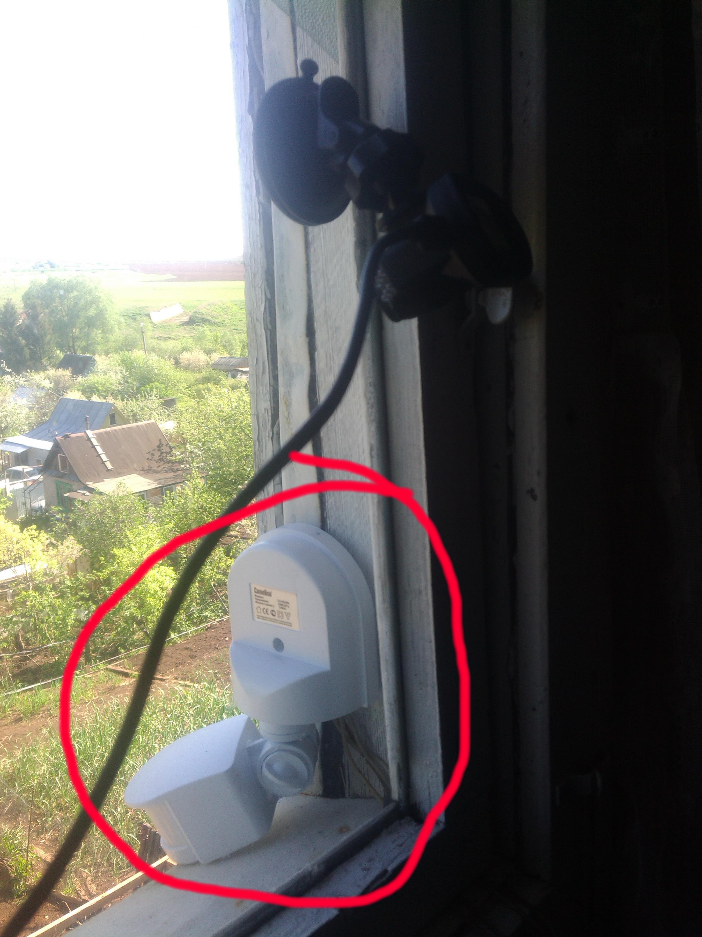

Вот и меня постигла подобная беда в лице соседей с...к. Обозначились следы набегов в наше отсутствие, то цветы срежут, то лук только посаженный выкопают  ну и т.п. по мелочи. Сколхозил на скорую руку пока вот такую систему
Датчик движения инфракрасный, срабатывает на крупные теплокровные объекты. (При испытании правда сработал на кошку, но на датчике есть регулировка , будем дальше экспериментировать) Стоимость 253 руб
И видеорегистратор с Китая за 800-900руб + флэшка оттуда же на 32 Гб 250 руб
Из подручных средств, моток проводов, вилка и розетка. При срабатывании датчика появляется электричество на розетке, с нее через блок питания от телефона на видеорегистратор который при подаче питания включается на запись.
В дальнейшем хочу смострячить систему на IP камерах с ночной сьемкой ну или еще что нибудь вплоть до пусковых ракетных установок  (шутка). Пока курю Китай
P.S. Специально покупал только датчик движения, остальное давно уже валялось просто так, вот и пригодилось.

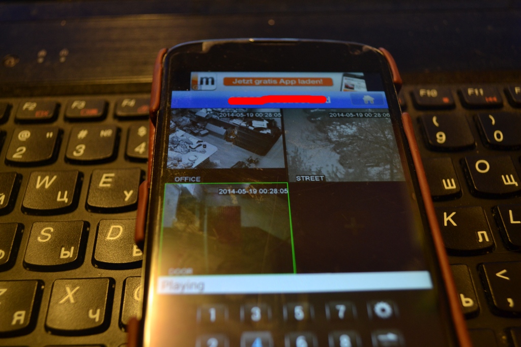

сейчас пользуюсь обычным аналоговыми камерами, хочу менять ... качество отличается сильно
вот так с мобилы выглядит
