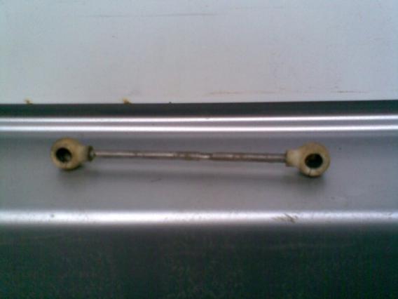

Я не настолько оптимистичен. Использовал самые разные виды холодных сварок. Вот примеры из собственного опыта.
На первом фото: тяга дроссельной заслонки на старой машине. Металлический пруток с керамическими щаровыми сферами на концах. Сферы потрескались, "разошлись" и соскакивали с металлических полушарий дросселя. Раза четыре зажимал в тисках и обрабатывал разными типами "холодных сварок". Хватало на несколько дней, потом конструкция трескалась снова. Вопрос решился изготовлением самодельной тяги из подходящей по толщине проволоки с петельками на концах.
