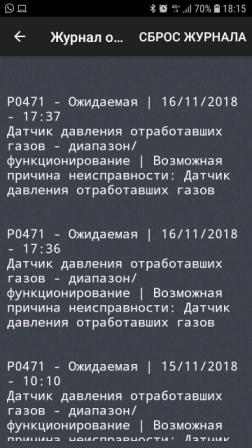

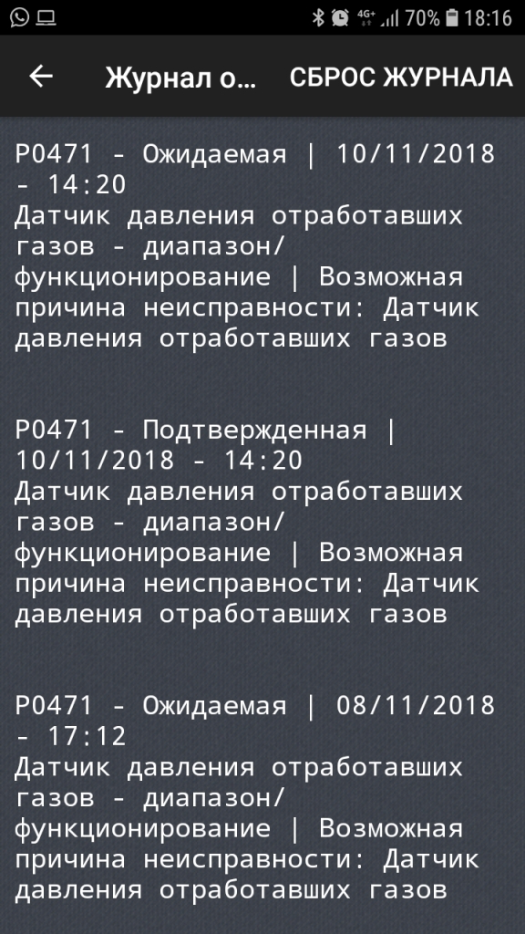

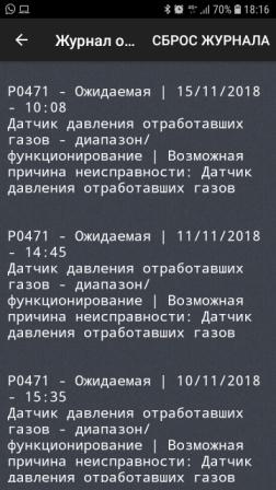

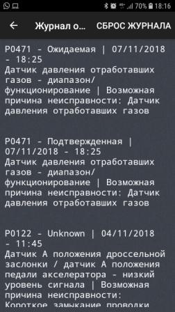

замучила ошибка ДДОГ
Всем добрый.
достала ошибка........появляется с периодичность в два дня а то и чаще, то сама пропадает то приходится стирать....алгоритм...зажигание........ не тухнет пила (жёлтая) и чек... завожу всё тухнет.... глушу.....повторяю..... зажигание..пила не горит только чек.......завожу чек горит обороты (стоя на месте) не подымаются выше 3 тыщ.....поехал........ горит.... обороты без проблем до 4 тыщ. и выше .........чек гаснет........куда копать.........до дилера с горящей ошибкой добраться не могу....говорят не надо приезжать если не горит ошибка.............был опыт обращения..........сканер свой не покажут и скажут всё нормально.......а на смартфоне,в журнал ошибок, и смотреть не будут ИМХО...............вот и думаю чего делать

Оценить давление по сканеру, проверить проводку, проверить целостность и проходимость подводящих трубок к датчику. Замечания устранить.

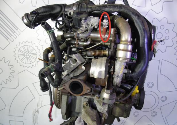

А где он находится..  куда и откуда смотреть........

Сообщение от Koitel
Далеко

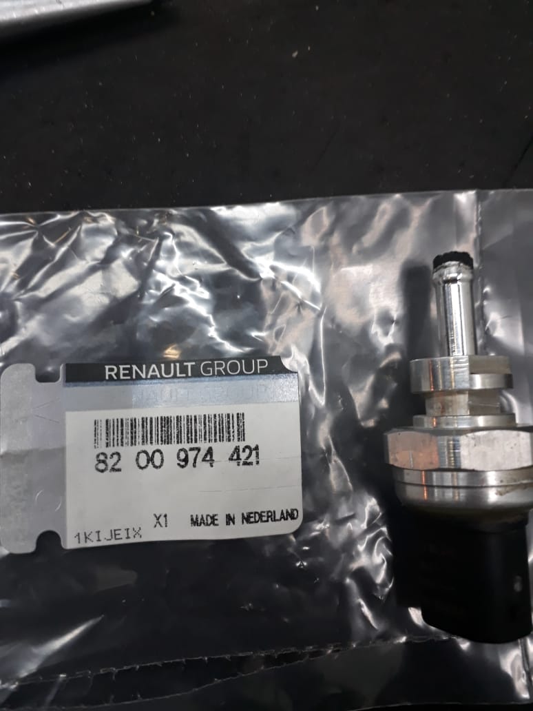

Добрый.
Добился от ОД решение вопроса. Заменили датчик давления отработанных газов, заменили по гарантии.Три дня чек не загорается. На фото это он.
После новогодних перехожу к этапу два, поиск причины в датчиках ТНВД или рампе.
