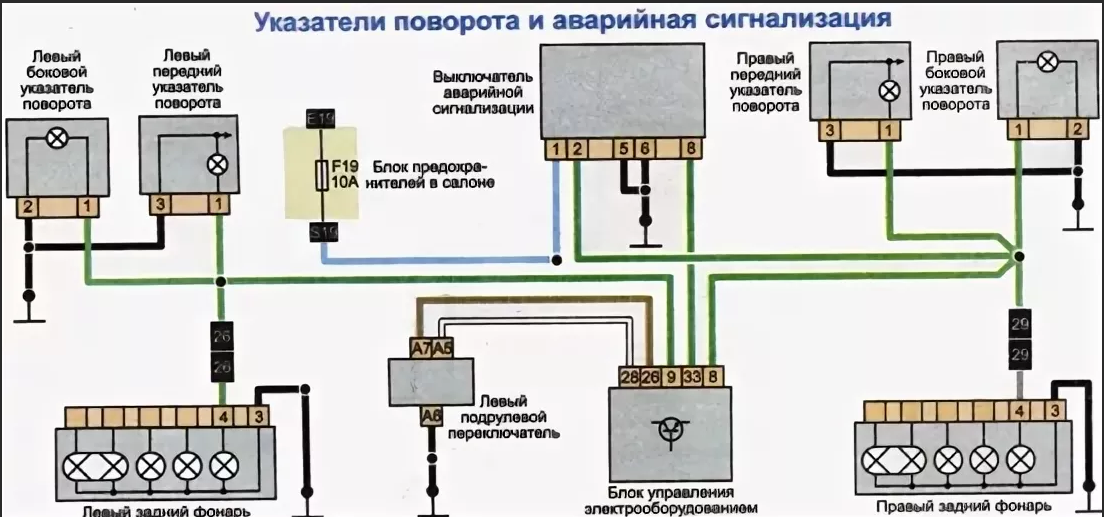

Понял я, что очень не хватает на нашем Дастике боковой подсветки при поворотах, в общем заморочился я этой темой, хотя и против колхоза, особенно сверлить отверстия в бампере или кузове под светодиоды с али, думаю наклеить сбоку гибкие ходовые огни на двустороннем скотче, коих в Кетае пруд пруди, осталось понять куда подключиться, чтобы при включении поворотников, на огни приходил не прерывистый, а постоянный сигнал, но посмотрев схему расстроился, подрулевой выключатель управляется минусом, как таковых релешек нет, а все запилено в блоке управления. То есть постоянный плюс взять неоткуда, только подключаться к лампам поворотника и колхозить схемы с релешкой, диодом и кандером. Или я чего не одуплил? Может кто поделится мыслями или опытом как это дело замутить?

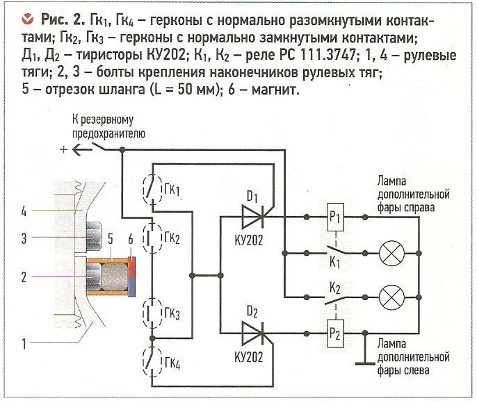

Думал уже про поворот руля, но в Дастере без ESP датчика поворота руля нет как класса, хотя на просторах инета видел статьи кулибиных, которые умудряются в машинах без ESP впендюрить этот самый датчик для реализации боковой подсветки. Не, мне достаточно включать подсветку поворотником.

Вот, кстати, датчик поворота руля на магните и герконах!!!

чем нам это поможет? типа гениальное изобретение не имеющее в мире аналогов?

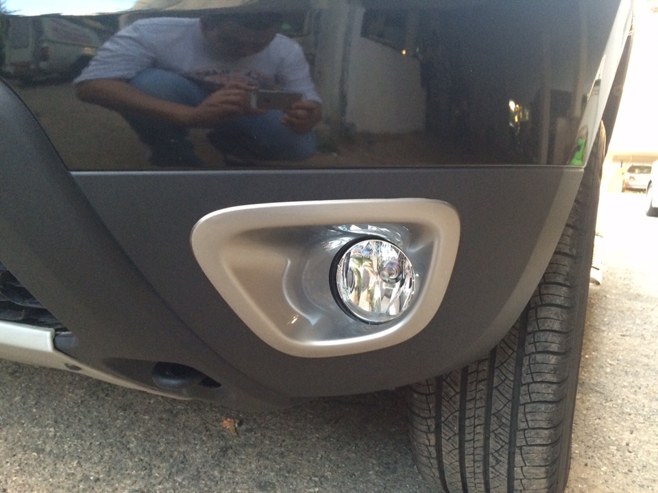

Есть у меня вот какая мыслЯ, стенки ниши с противотуманками покрыть серебрянкой (типо под хром) или наклеить фольгу, или приклеить зеркальце, прикладывал зеркальце, которые клеятся на зеркала заднего вида, отраженный свет от противотуманок бок освещает норм! Что думаете?
На али продаются накладки на противотуманки, есть черные, есть под хром, накрайняк купить накладку и покрасить. https://dustershop77.ru/katalog/akse...t-serebro.html
