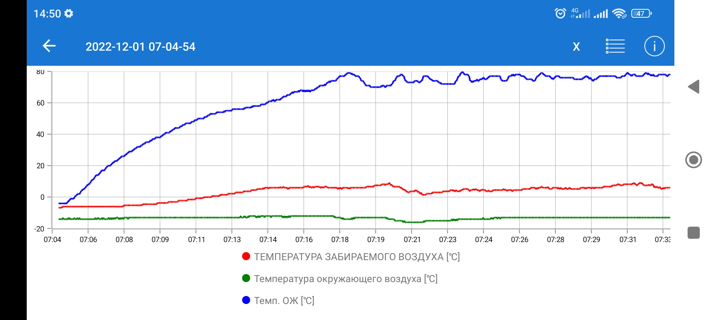

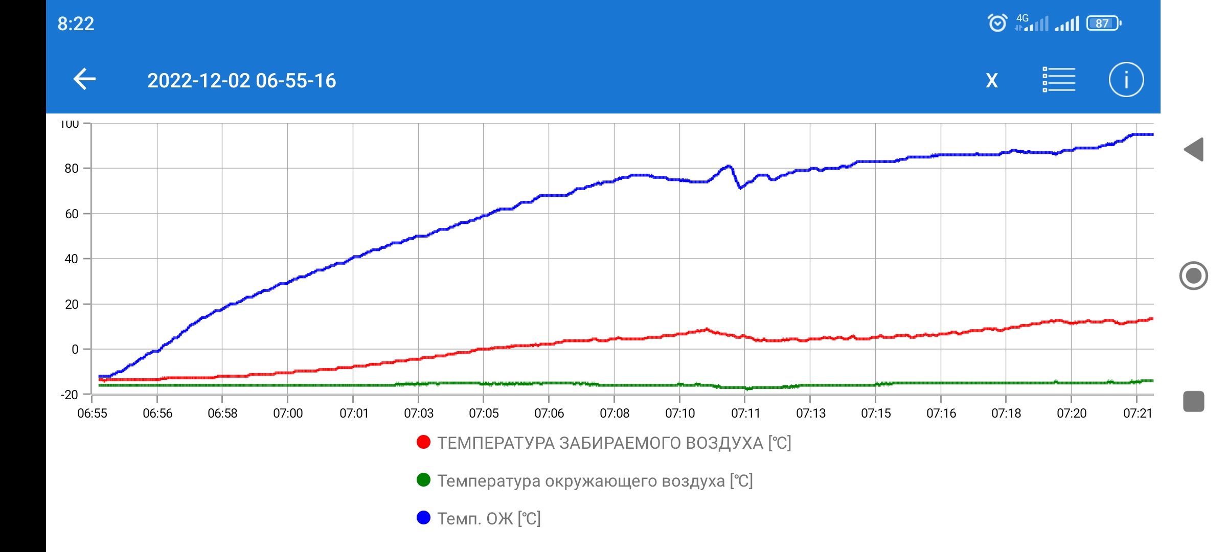

10.12.2022, 08:15
#19
Регистрация: 14.05.2013
Сообщений: 1,613
Время онлайн: 7 мес. 3 нед. 2 д. 14 ч. 1 мин. 39 сек.
: 805
Был(а): 15 июн 2025 21:25
Адрес: череповец
Re: Термостат 1.5 dci 2021
Сообщение от илдар73
Надо менять термос это в моем случае неправильно и брак с завода.Вот график с картонкой
Поменял термос ,проверил у него открытие было на 72° ,а должно было на 89°, правильно пишут ,что качество этих термосов не айс . Пока поставил такой же ,при кипячении в кастрюльке- открытие на 89 ° , посмотрю на сколько его хватит . "Картонку" перед радиатором убрал .
А так вот график температурной кривой с новым термосом
фото старого термоса
И он уже неплохо открыт всего на 74° ,а должен тока начинать на 89°
