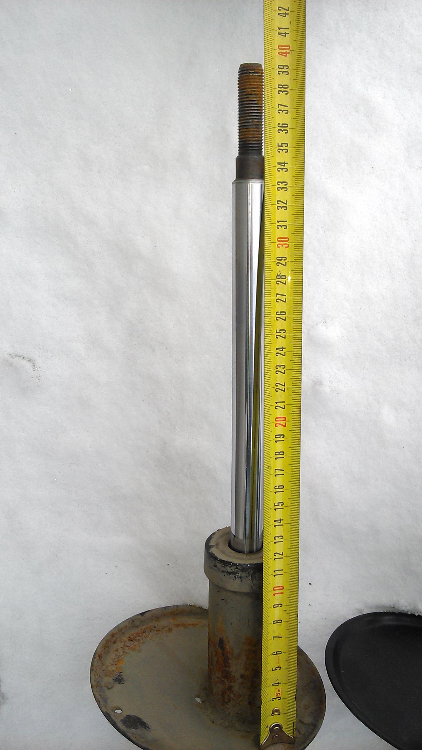

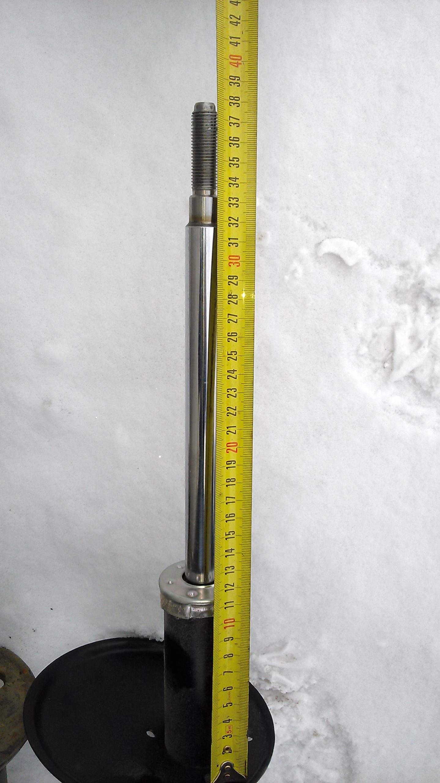

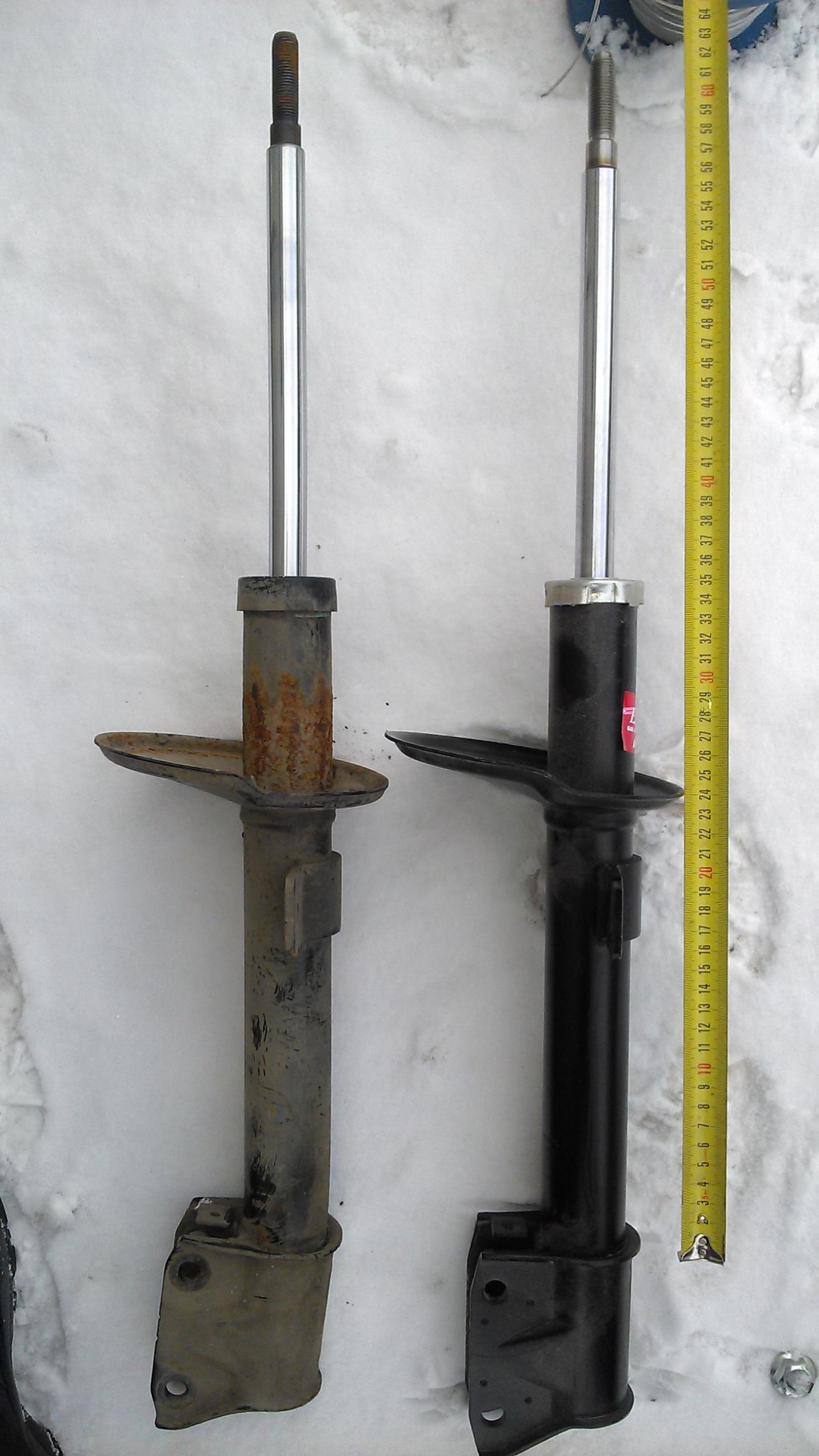

Сегодня замерил шток у задних KAYABA 338738 короче где-то на 1,7 мм чем у штатного Монро.

это шутка? 1,7 миллиметра? Может, сантиметры?

эндрю_73, а чем это штатная стойка погнута???

Hudozhnik,Сори 1,7 см конечно.
atom1982, ДТП удар в колесо. Причем после замены на такую-же МОНРО и пробеге где-то 35 т.км проверился у ОД на стенде, износ родной стойки 50% , а замененной 70%. Так что качество видать не гуд.

С чего вдруг такие выводы именно про каябу?
Если пружина крутится на собранной стойке, то далеко не факт, что проблема в самой стойке....
Если Вы уважаемый собираетесь уменьшать клиренс Вашего Дастера, то конечно амо Каяба это правильный для Вас выбор!
Фотодоказательства, что ход амо Каябы даже меньше стоковых амо приведен вот в этом посте - http://www.dusterclubs.ru/vb/showpos...postcount=2667
Кроме того об этом писал и другой клубень http://www.dusterclubs.ru/vb/showthr...184#post904184
А твой друг пишет обратное - http://www.dusterclubs.ru/vb/showpos...postcount=2663
Ну мы же не думаем, что твой друг будет врать, правда?
Отсюда вывод: либо идет подделка под каябу, либо сама каяба делает амо сразными размерами - и то и другое идет не в пользу выбора данного бренда при покупки амортизаторов.
Надеюсь я доходчиво объяснил Вам уважаемый свою мысль?
Если нет, то Вы можете задать мне вопрос и я Вам попытаюсь ещё более доходчиво объяснить.

zhiv, фишка вся в том, что фотка http://www.dusterclubs.ru/vb/showpos...postcount=2667 появилась позже высказываний, а всё без фоток http://www.dusterclubs.ru/vb/showpos...postcount=2641 лишь предположение.
В посте http://www.dusterclubs.ru/vb/showpos...postcount=2663 были установлены амортизаторы которые куплены были ДО их исчезновения из продажи.
А если один обычный вопрос вызвал такую бурную реакцию, то я даже и спрашивать более ничего не буду, чтобы Вашу психику не травмировать не дай бог.
---------- Добавлено в 10:08 ---------- Предыдущее написано было в 10:05 ----------
И по фото с более мЕньшим штоком, сложно сказать, будет ли в сборе машина ниже... Может они таким способом захотели избавится от прокручивания пружины... В любом случае, каябу поставили и отписались мало людей...
Старый 14.01.2017, 10:23   #2680
Аватар для zhiv
Онлайн: zhiv вне форума
zhiv, фишка вся в том, что фотка http://www.dusterclubs.ru/vb/showpos...postcount=2667 появилась позже высказываний, а всё без фоток http://www.dusterclubs.ru/vb/showpos...postcount=2667 лишь предположение.
В посте http://www.dusterclubs.ru/vb/showpos...count=2663были установлены амортизаторы которые куплены были ДО их исчезновения из продажи.
У Вас ссылка битая и не открывается.
---------- Добавлено в 14:23 ---------- Предыдущее написано было в 14:15 ----------
Сперва было сообщение от клубня который сообщил, что после установки на его Дастер амортизаторов Каяба, клиренс его Дастера уменьшился на 2см.
Потом было выложено фото, что ход амортизатора Каяба меньше стокового на те же 2см.
И после этого Вы утверждаете:
Да ради Бога ставьте себе Каябу, но наверное только не стоит выдавать НЕПРОВЕРЕННУЮ инфу за достоверную!
А за отзыв по феноксам спасибо
