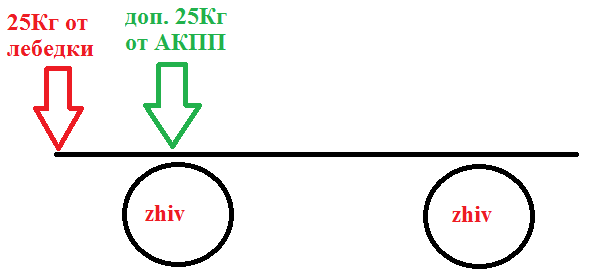

Кто то наверное забыл или не знал про понятие развесовки
Понятно, что и двигатель и лебедка расхоложены с спереди, но они расположены значительно по разному
Кто-то наверно сделал расчеты по развесовке с лебедкой и разными двигателями? И раз так, то может быть, вместо флуда и попыток разжечь спор, он приведет здесь, хотя бы результаты этих расчетов?
А чего так нервно реагируем, то?
Сделайте проекции ЦТ лебедки и тех дополнительных 20кг дизелного двигателя и 25кг дополнительных АКПП на бензиновом Дастерах на проекцию осей Дастера и дальше даже расчет делать не нужно, что бы понять насколько это разные килограммы для передней подвески
Старый 24.01.2017, 18:17   #2716
HID
Аватар для HID
Онлайн: HID вне форума
zhiv, т.е. расчетов нет, жаль... ну и на сколько там киллограммы разные? А то ежу не понятно :-)
Картинка для наглядности

Онлайн: zhiv вне форума
Ну ежу могу посоветовать вспомнить вузовский предмет сопромат называется
И ещё если Вы или Ваш коллега предоставит мне данные по точным проекциям этих 25кг. То я сделаю для Вас данный расчет. О цене договоримся через сервис ЛС
Старый 24.01.2017, 18:47   #2719
HID
Аватар для HID
Учитывая короткие свесы дастера - разница в рычаге от нагрузки у лебедки и двигателя/акпп будет некритична, по этому ИМХО ей можно пренебречь (учитывая, что прикидку мы делаем не для реального изготовления пружин, а всего-лишь по причине неудержимого словесного поноса). Достаточно того, что этот вес приходится на переднюю ось, а не на заднюю.
---------- Добавлено в 20:47 ---------- Предыдущее написано было в 20:45 ----------
А вот коммерческая деятельность на форуме разрешёна только партнерам клуба, либо в разделе "барахолка"
Вы уже сделали предварительный расчет, что бы это утверждать?
А то учитывая вес Дастера в 1300кг, можно и 25кг пренебречь как не критичными.
Ну так считайте сами, как называется предмет я Вам сказал.
Не получится пишите в ЛС.
