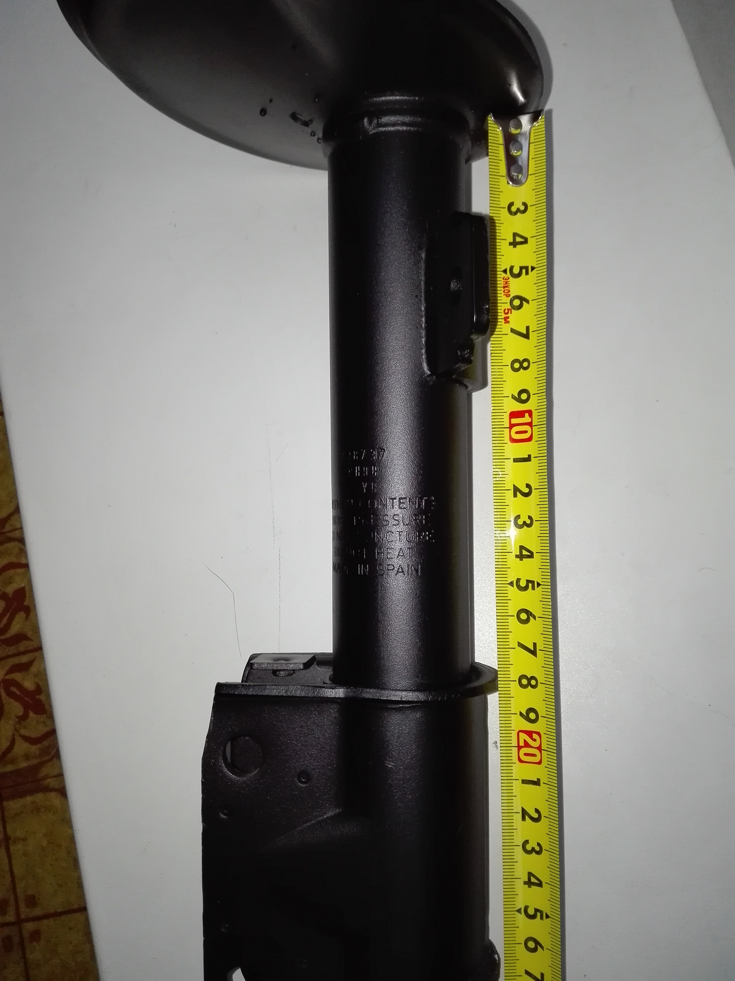

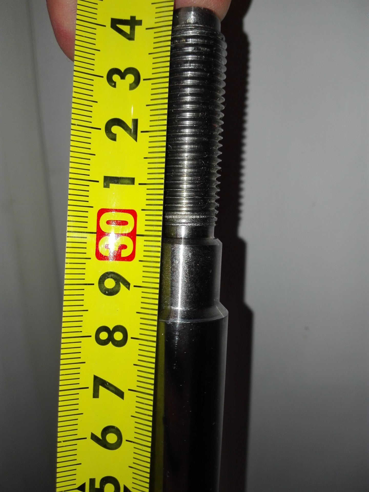

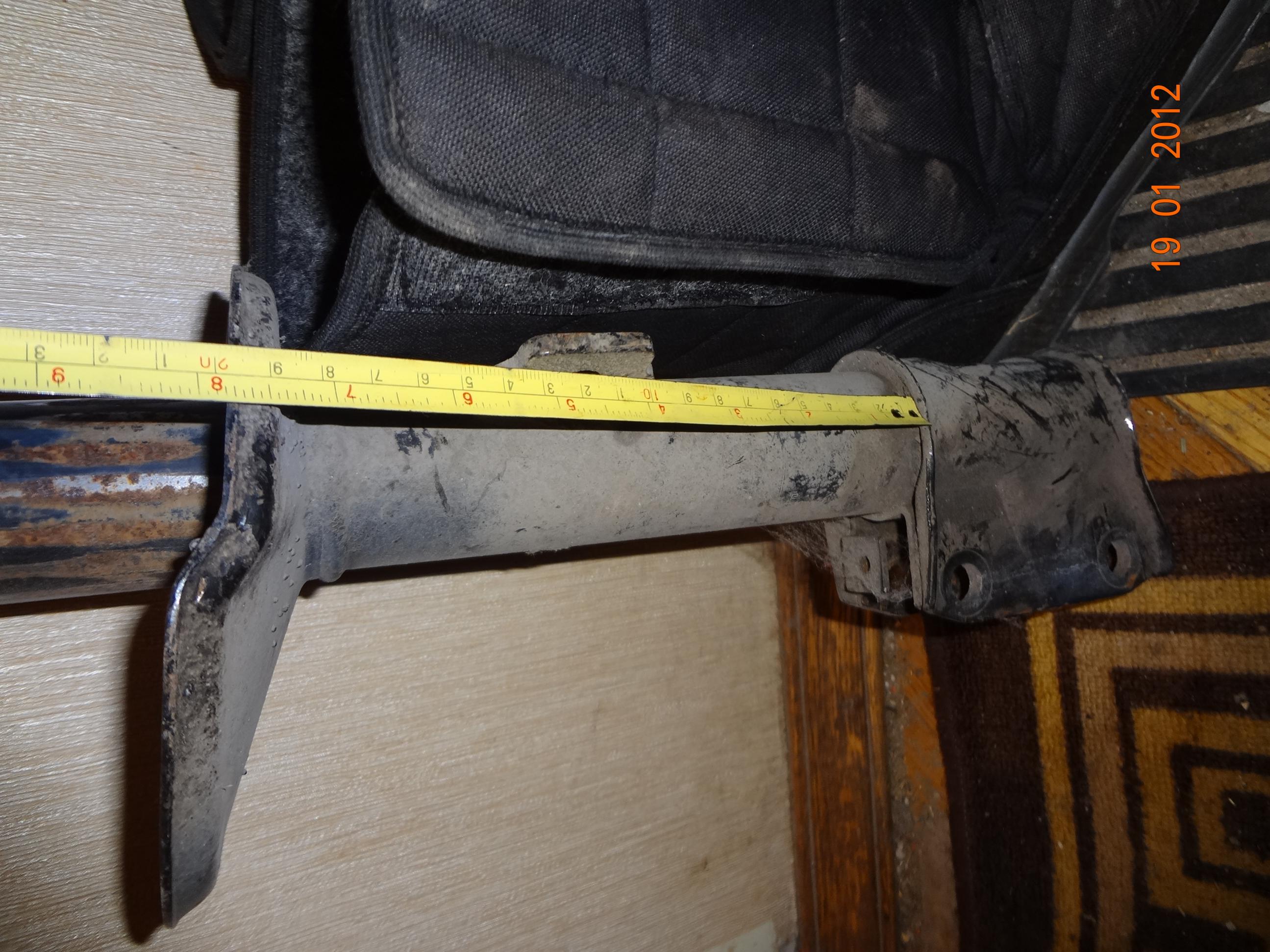

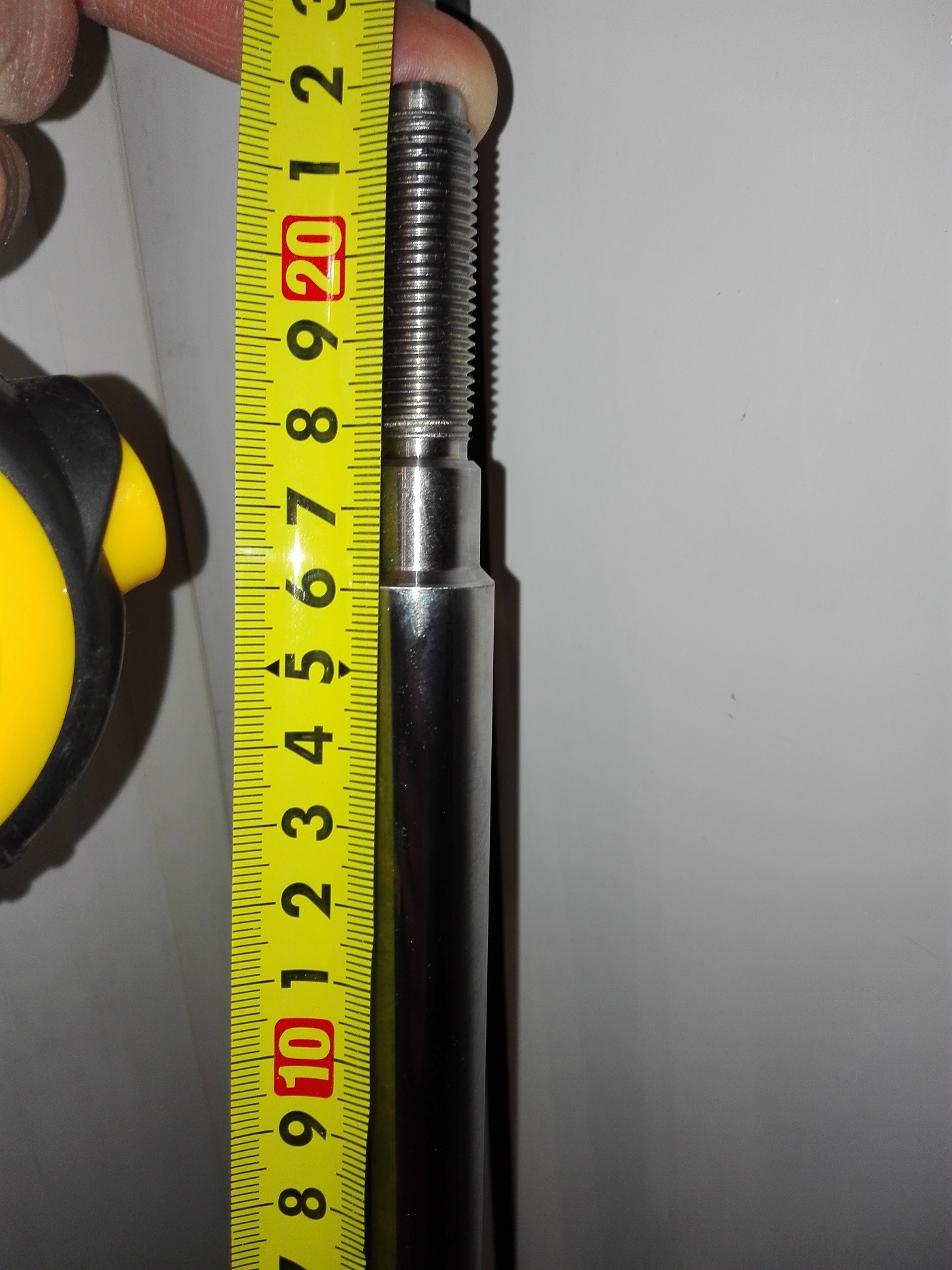

Сообщение от jimmik Посмотреть сообщение
Вы померьте просто в см. от начала выдвинутого штока и до корпуса амортизатора и от начала штока до нижней чашки пружины.
У меня есть снятый передний родной, я выложу его размеры и можно будут сравнить.
Думаю на фото будет понятней: на 1 фото размеры от корпуса, на втором и третьем от нижней чашки в самой "низшей" ее части, в месте опирания пружины.
ID:	105430   Нажмите на изображение для увеличения
ID:	105431   Нажмите на изображение для увеличения

Dasteriba, а можно ещё от "дна" корпуса амортизатора, до линии сварки чашки (под пружину) к корпусу.
Старый 21.01.2017, 00:01   #2688
Dasteriba
Аватар для Dasteriba
Онлайн: Dasteriba вне форума
Был(а): 14 сен 2018 00:36
Адрес: РФ
Автомобиль: Renault Duster 2.0 4WD 6МT (2013)
273 мм от чашки (также от самой нижней точки) до "дна" корпуса аммо. Если от линии сварки, то минус 9 мм, но думаю корректней сравнивать именно от чашки, т.к. сварочный шов у родных может быть другой.

Сообщение от Dasteriba Посмотреть сообщение
Днем выложу стоковые размеры.

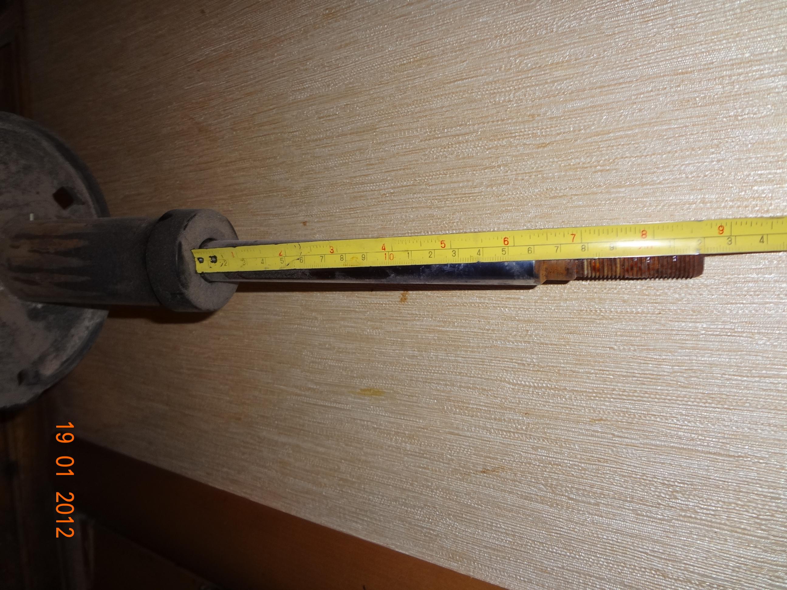

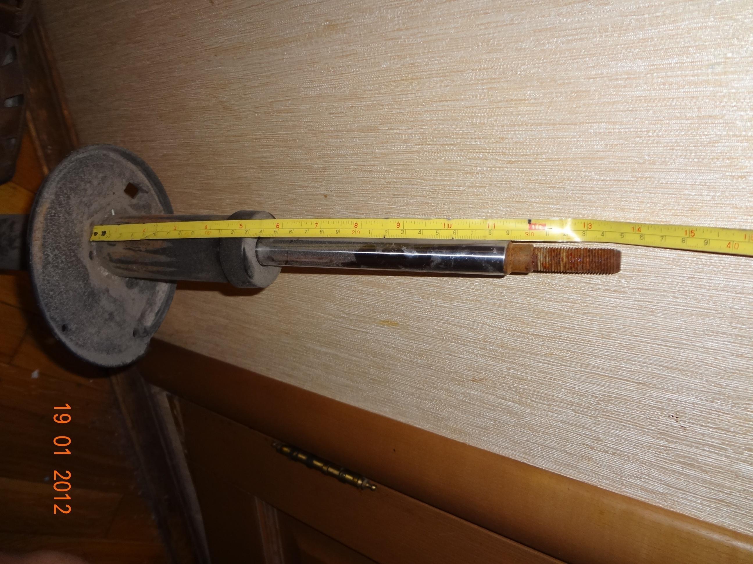

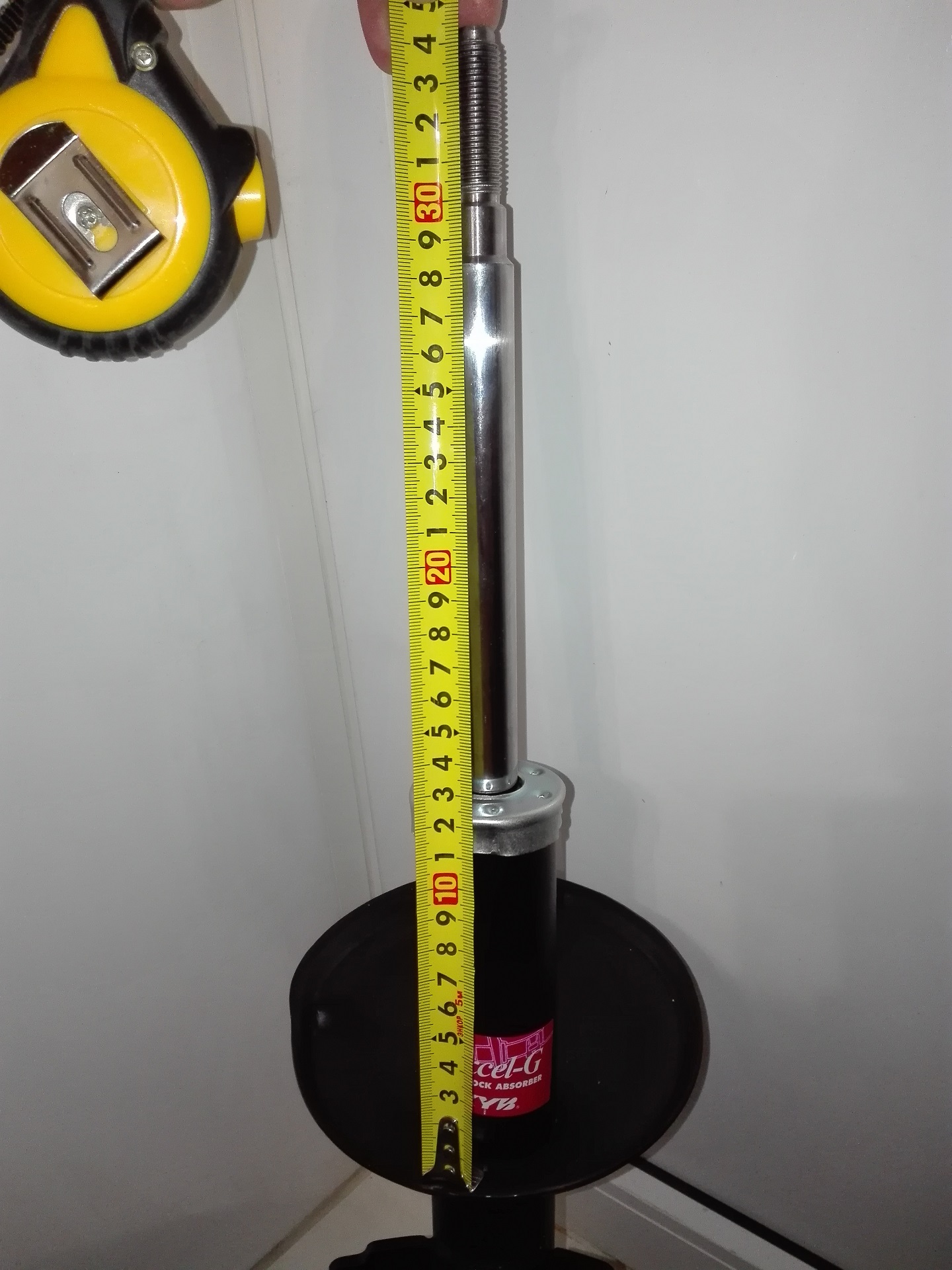

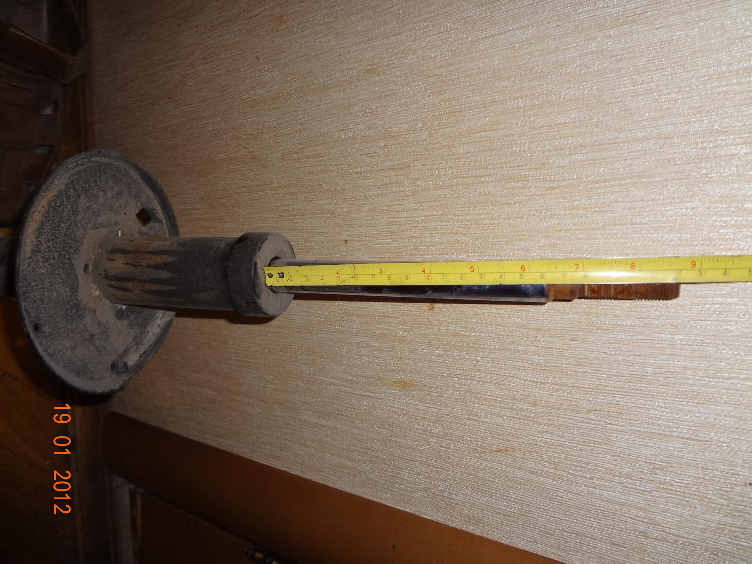

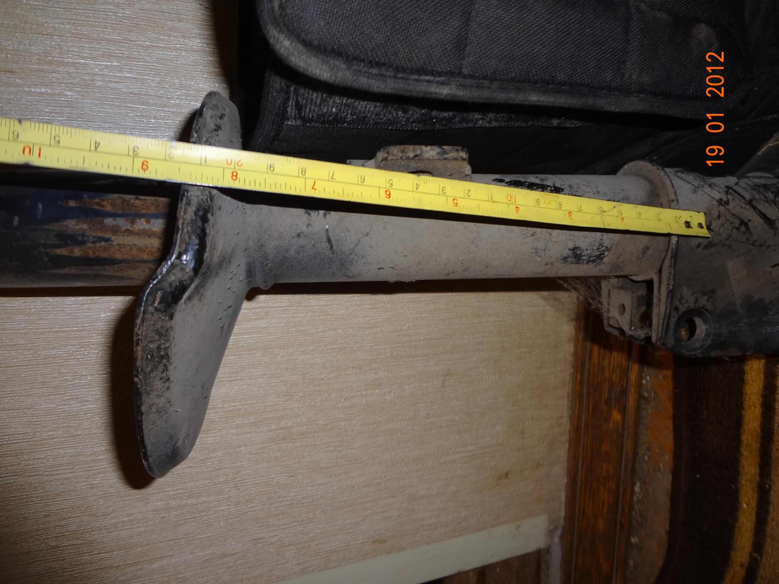

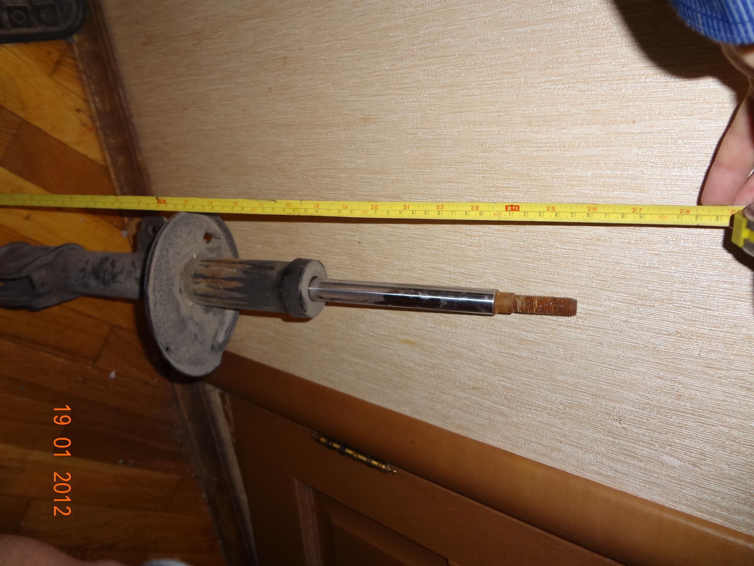

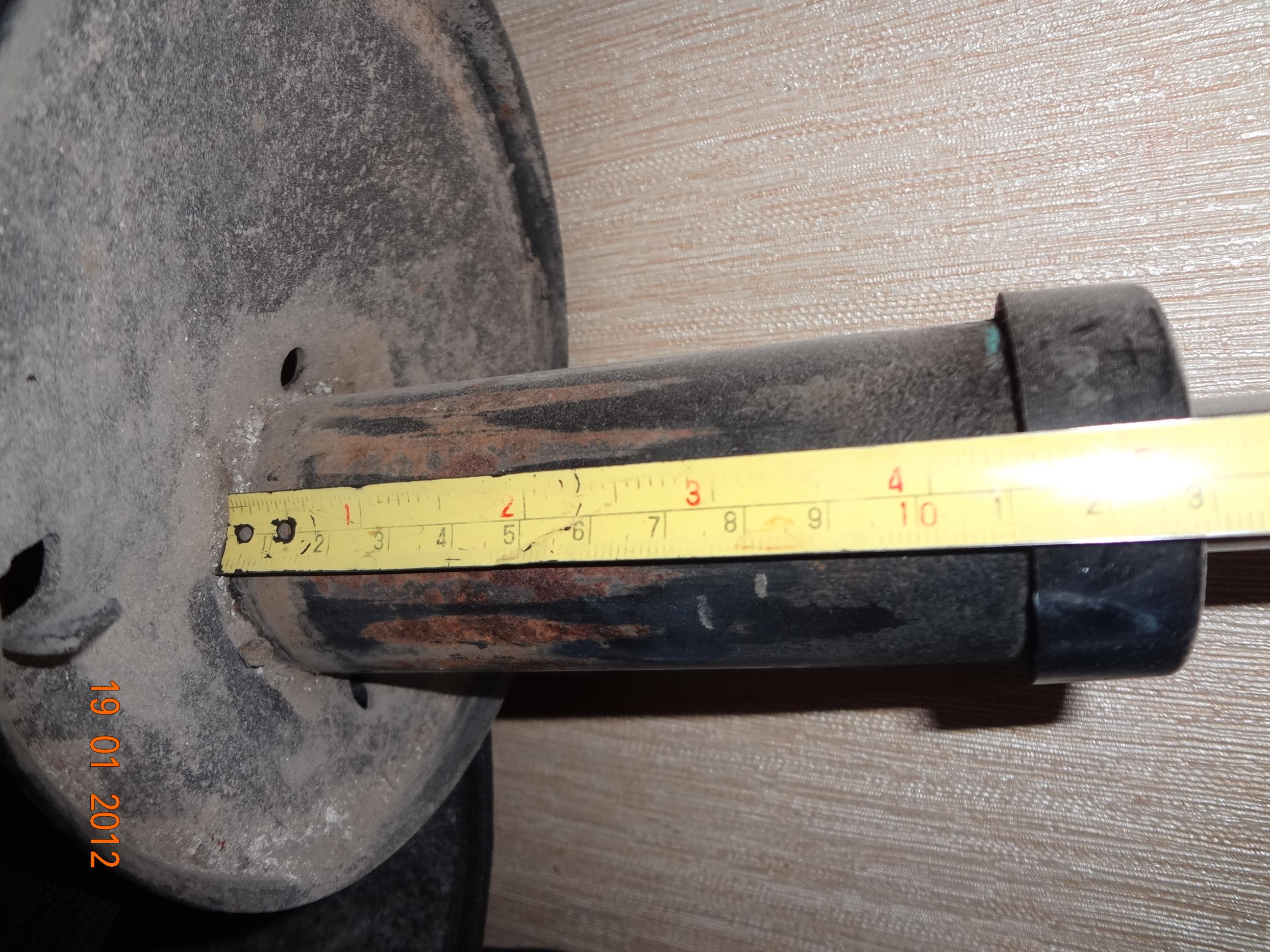

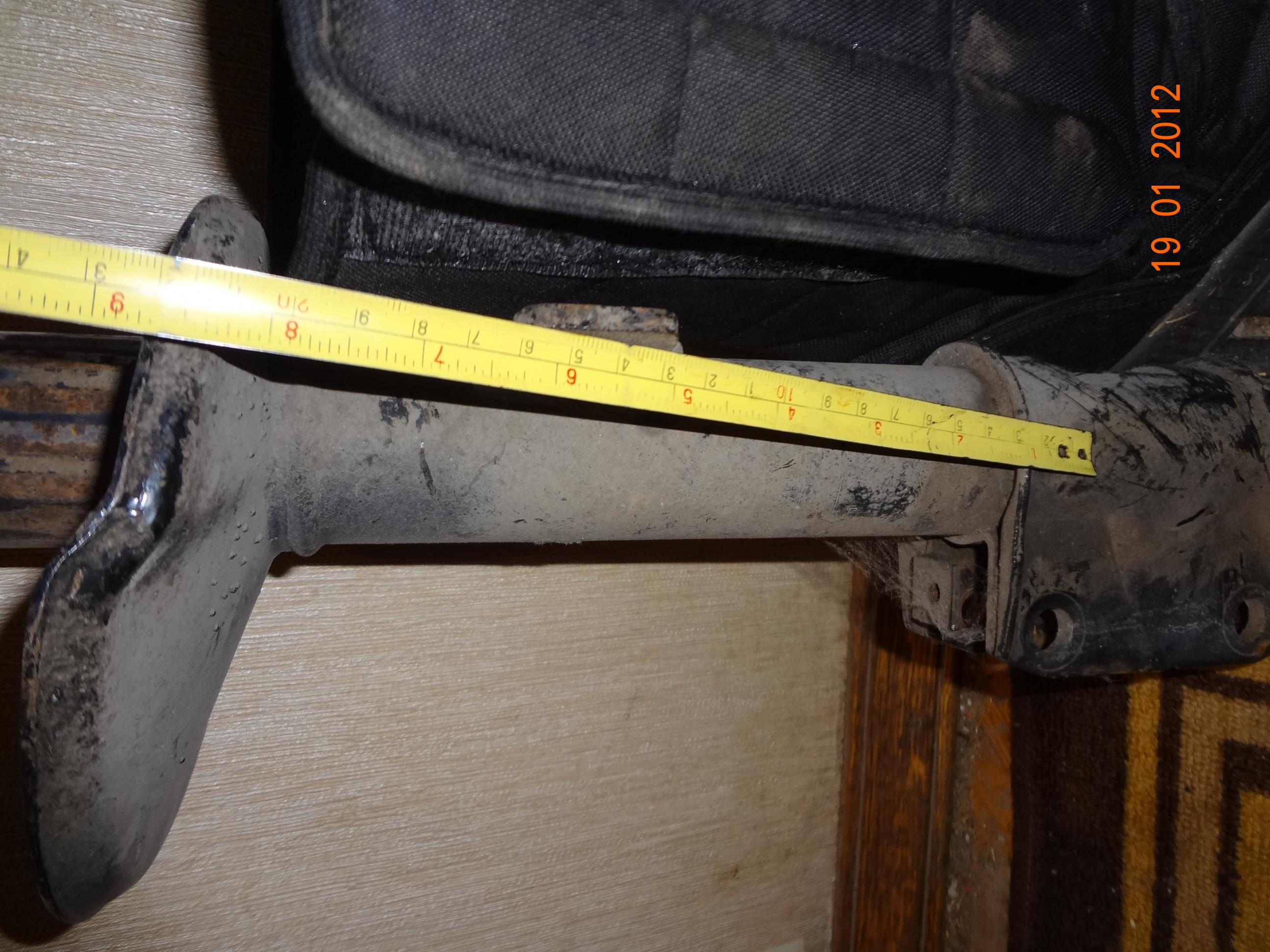

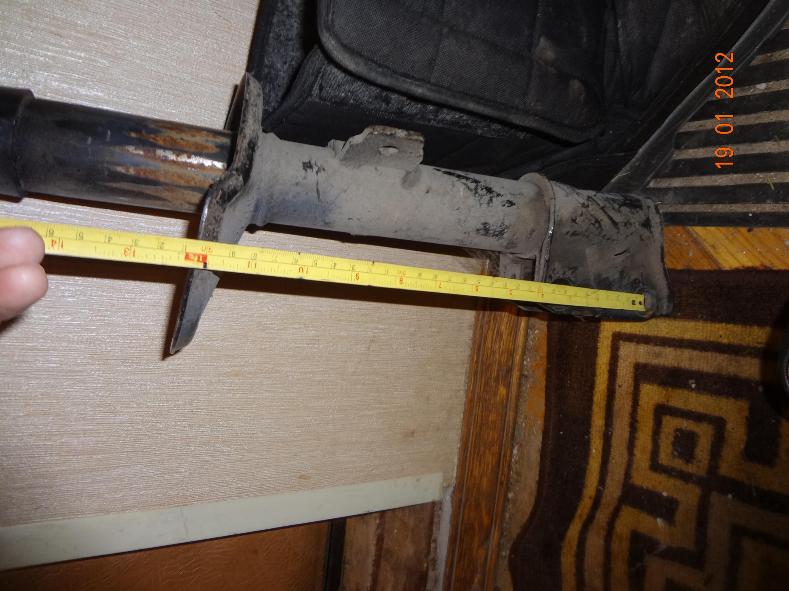

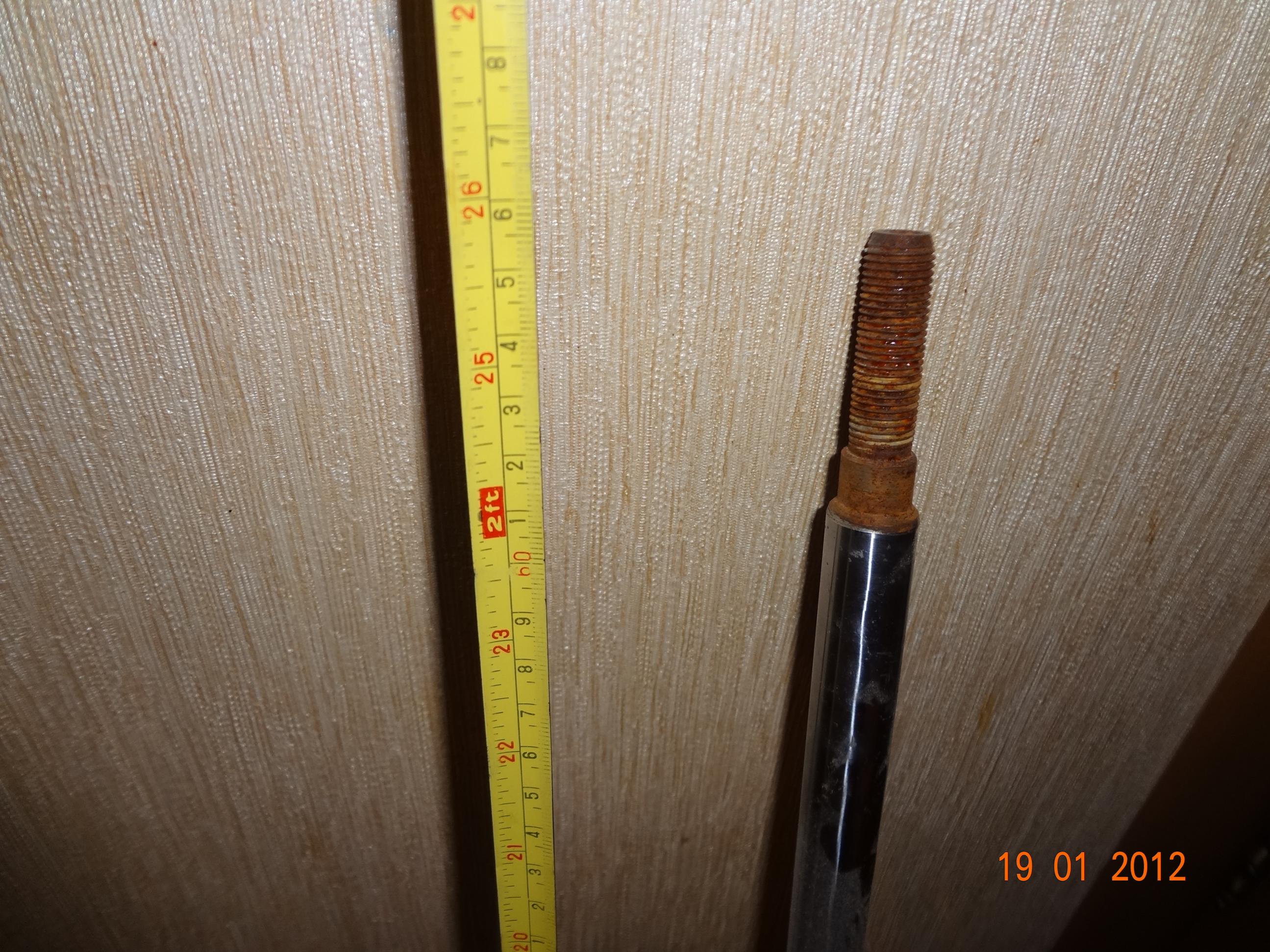

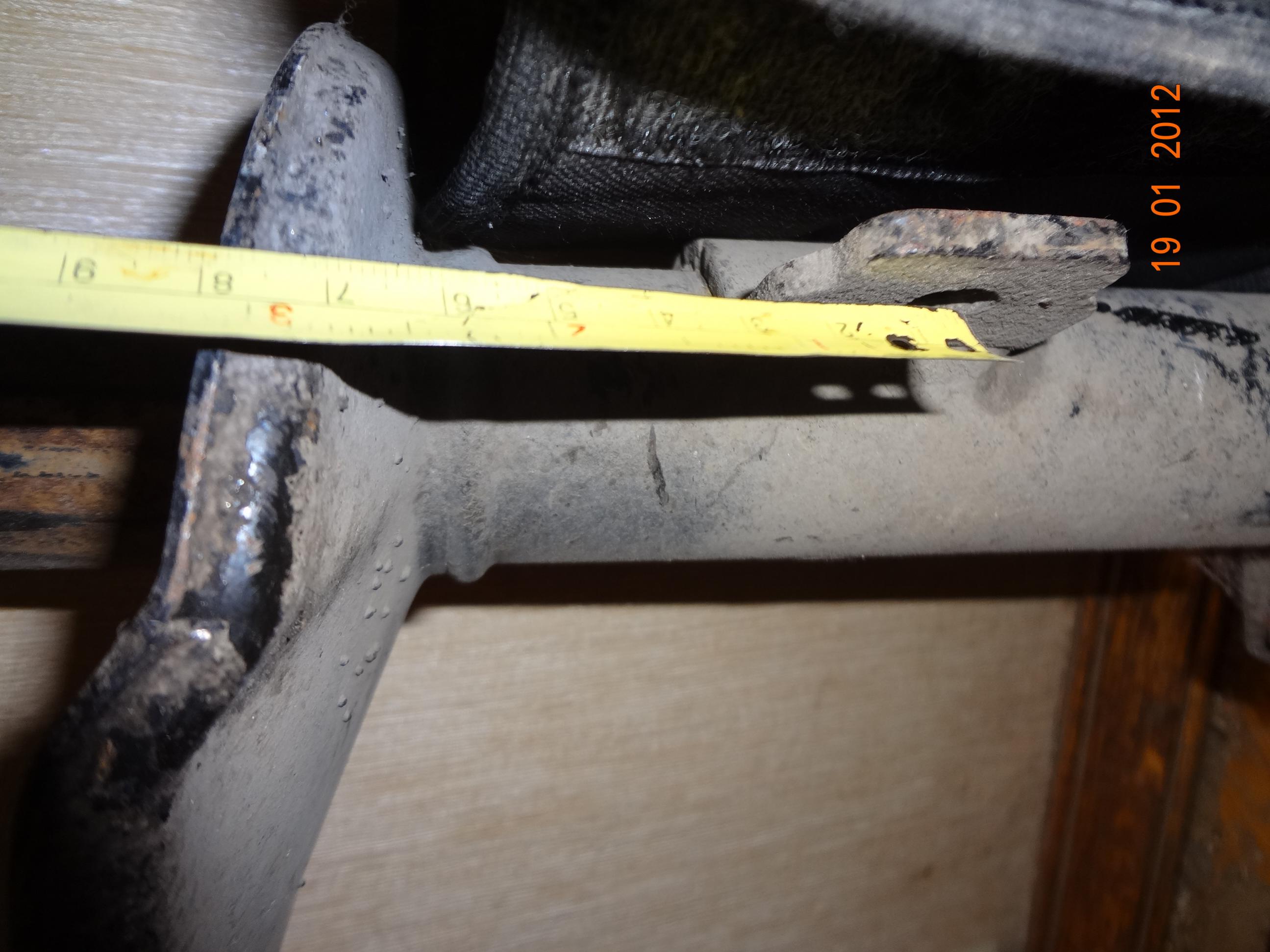

Нашел свои замеры
Размеры штатных амортизаторов
Передний
L1 – общая длина с выдвинутым штоком – 607 мм;
L2 – общая длина с задвинутым штоком – 460 мм;
L3 –длина штока – 213 мм;
L4 – расстояние от дна до чашки – 270 мм;
L5 – расстояние от дна чашки до верха амортизатора – 125 мм;
L6 – расстояние от дна чашки до верха амортизатора – 345 мм;
L7 –длина хвостовика штока – 57 мм ( в т. ч. резьба – 46 мм).
Задний
L1 – общая длина с выдвинутым штоком – 720 мм;
L2 – общая длина с задвинутым штоком – 500 мм;
L3 –длина штока – 274 мм;
L4 – расстояние от дна до чашки – 325 мм;
L5 – расстояние от дна чашки до верха амортизатора – 113 мм;
L6 – расстояние от дна чашки до верха выдвинутого штока – 388 мм;
Передний штатный размеры
ID:	105434   Нажмите на изображение для увеличения

jimmik, подведем выводы по размерам Каябы vs Сток: шток такой же, размер от чашки отличается малость, если померить от того места где Вы мерили, разница будет 7-8 мм. Хотя странно, с размерами Panzerschreck у меня этот параметр сходится, возможно меряем в разных местах... А вот общая длина у каябы меньше - 645 ориентировочно, это если поставить аммо на пол и померить размер от пола до конца штока. Но здесь правильней мерить от крепежных отверстий (место крепления к ступице), габаритная длина не показатель. Размер от центра верхнего отверстия до конца штока у Каябы - 545-550 мм. Померьте у стока. И еще просьба померить важный размер что на фото (от нижней части чашки до центра верхнего отверстия, у каябы - около 200 мм).

Перемерил
