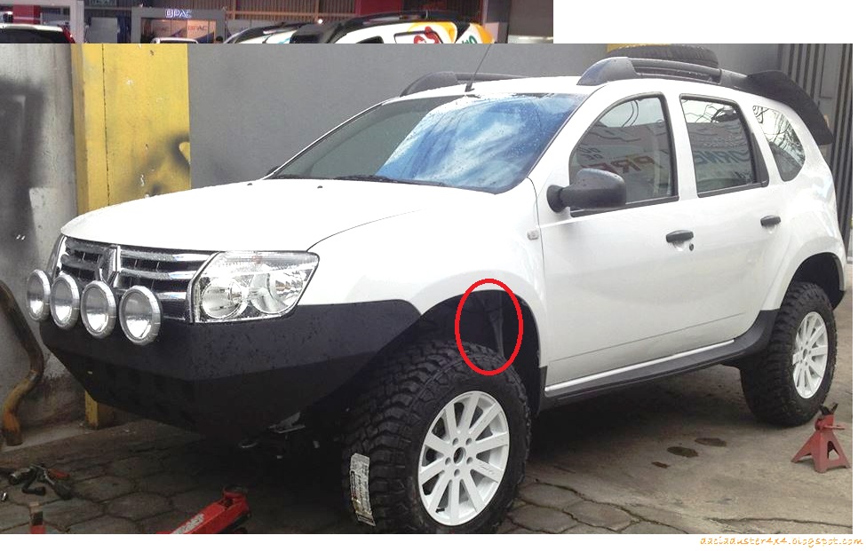

ID:	48453Друзья, машина на фото не моя, фото с нета, на фото при приближении видно в передней арке ребро белого цвета(по фото мне видно что оно меньше чем должно быть), вот именно оно мешает мне.
to Panzerschreck: величину вылета ET 35 мне можно поменять только наружу, но при этом цеплять будет намного больше!
P.S. резина 255/55 r18 может влезть только с вылетом ET+35, и только если гнуть подкрылки. Со стороны бампера под подкрылком пусто, со стороны салона там ребро...

После турне по сервисам спб (около 6 разных) решено оставить как есть... снимали подкрылки, смотрели, примеряли, застучали ребро с левой стороны... Вывод - не будет колесо(D=750мм ET+35, 255/55 r18) поворачиваться до упора, даже без подкрылка с замятым ребром...
Поеду на днях проставки померяю, может мнение о вылете изменится...
