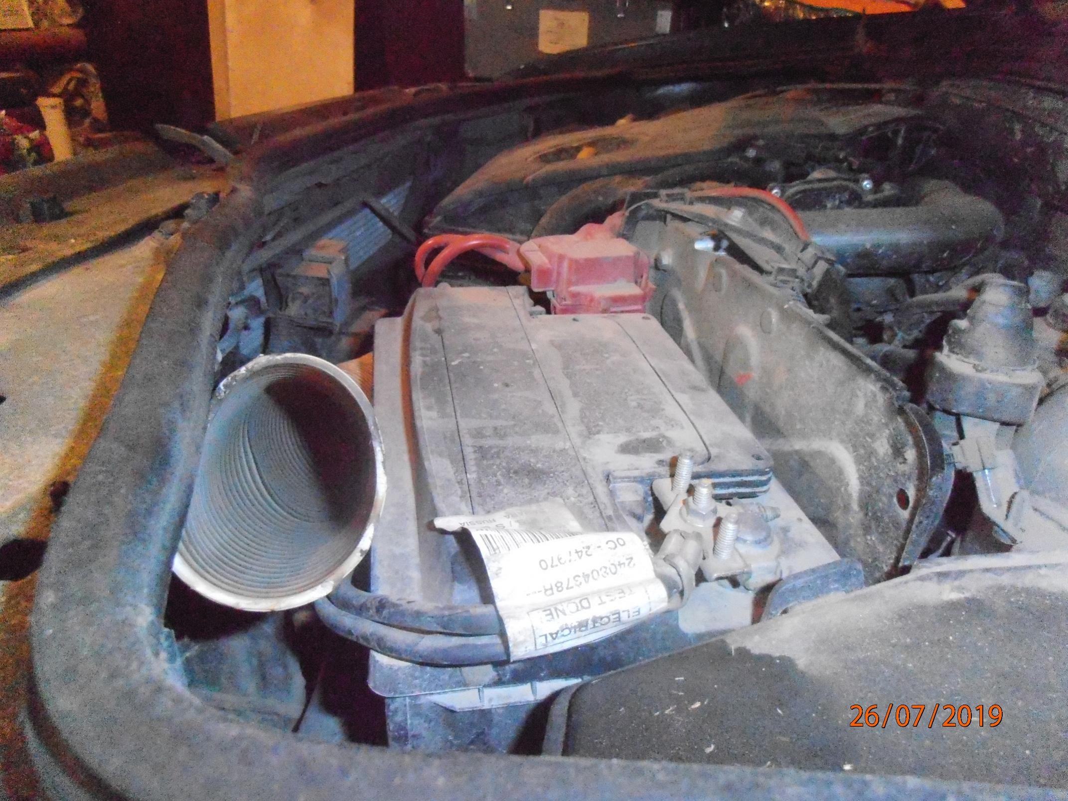

Сообщение от cha
можно отсоединить родную гофру и на герметик вывести по прямой вверх под капот трубу армированную силиконовую
Фотки есть?

могу завтра сфоткать.забыл сказать-в коробке фильтра пипетку для слива конденсата заклеить.

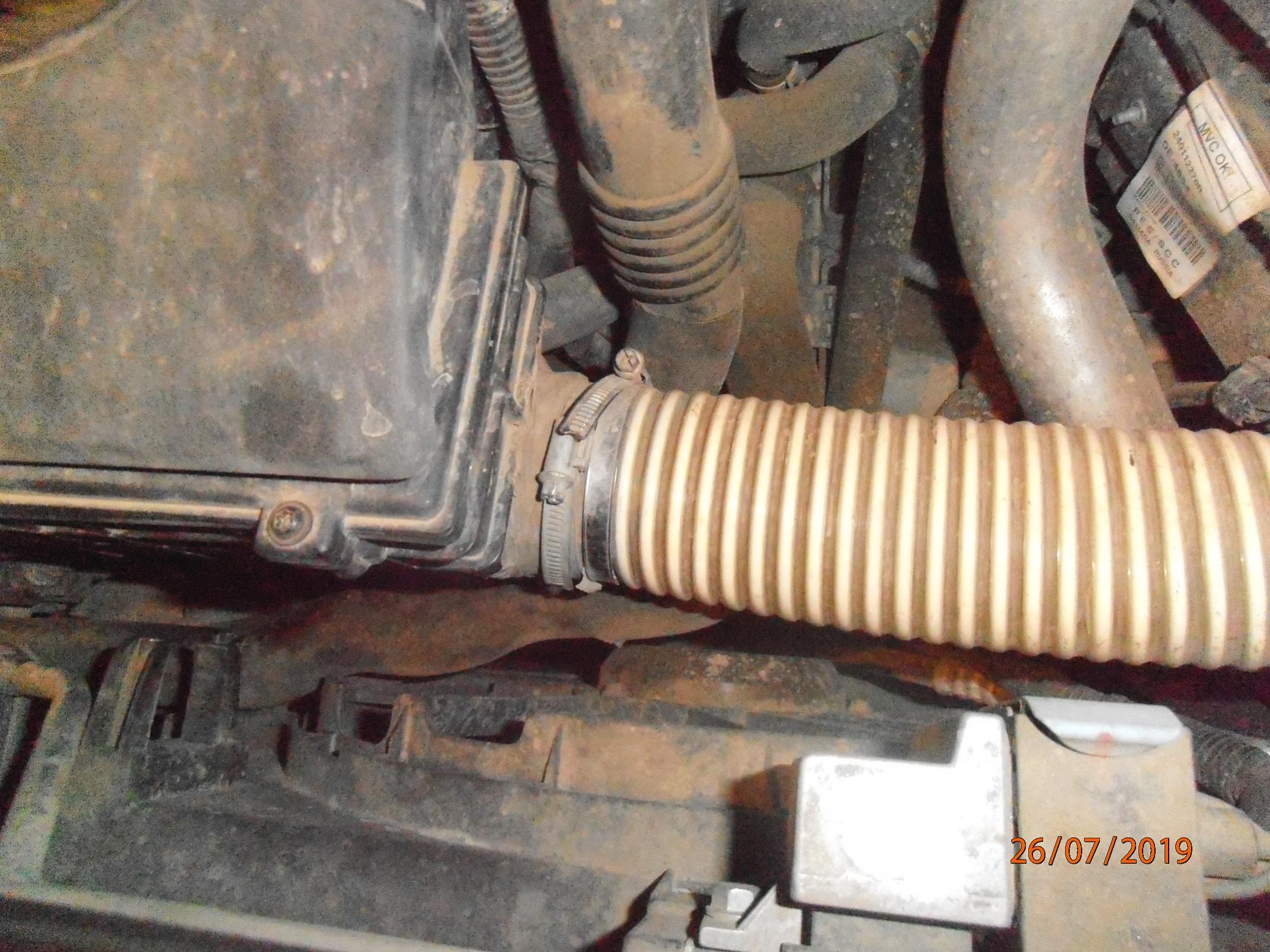

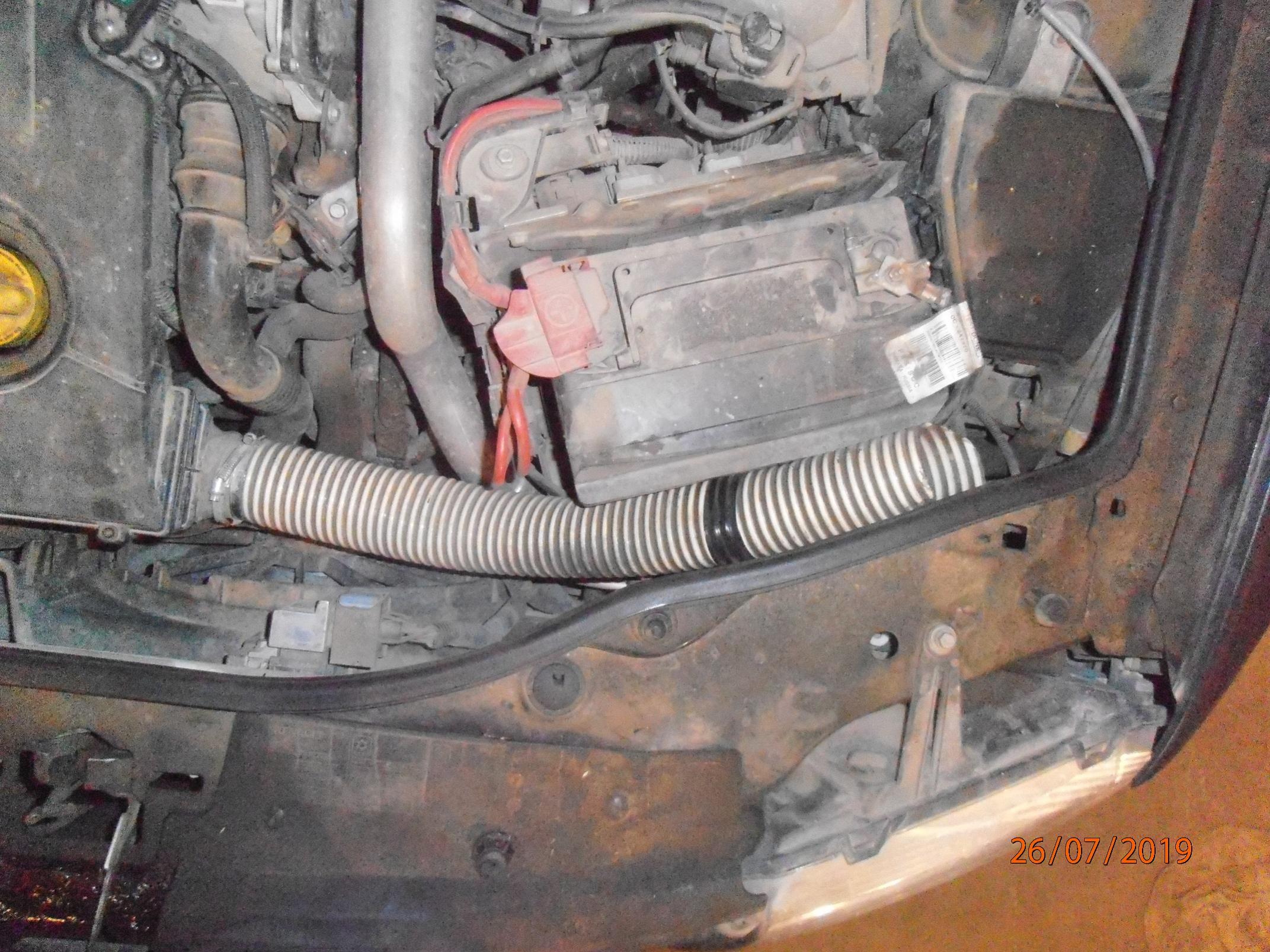

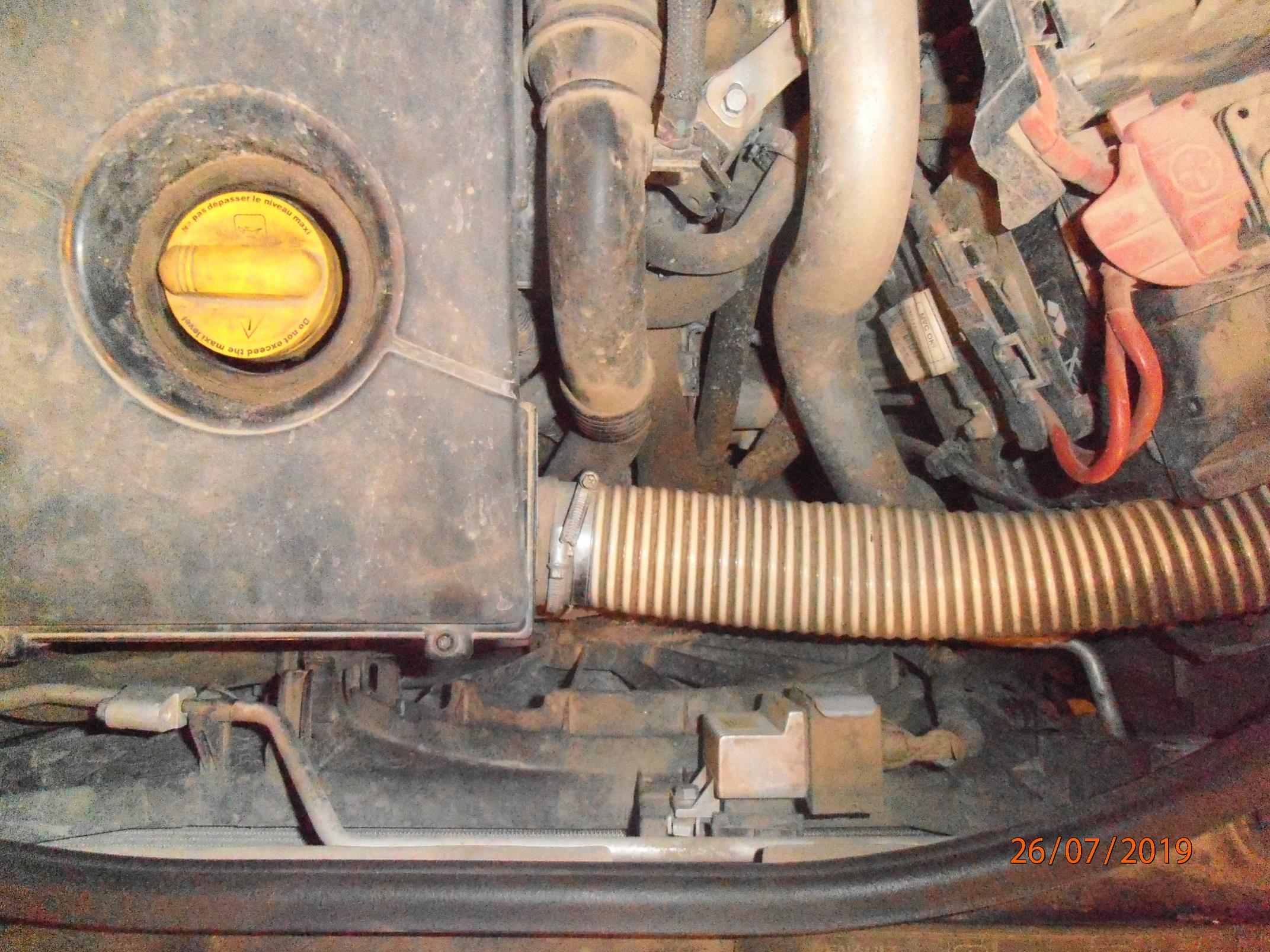

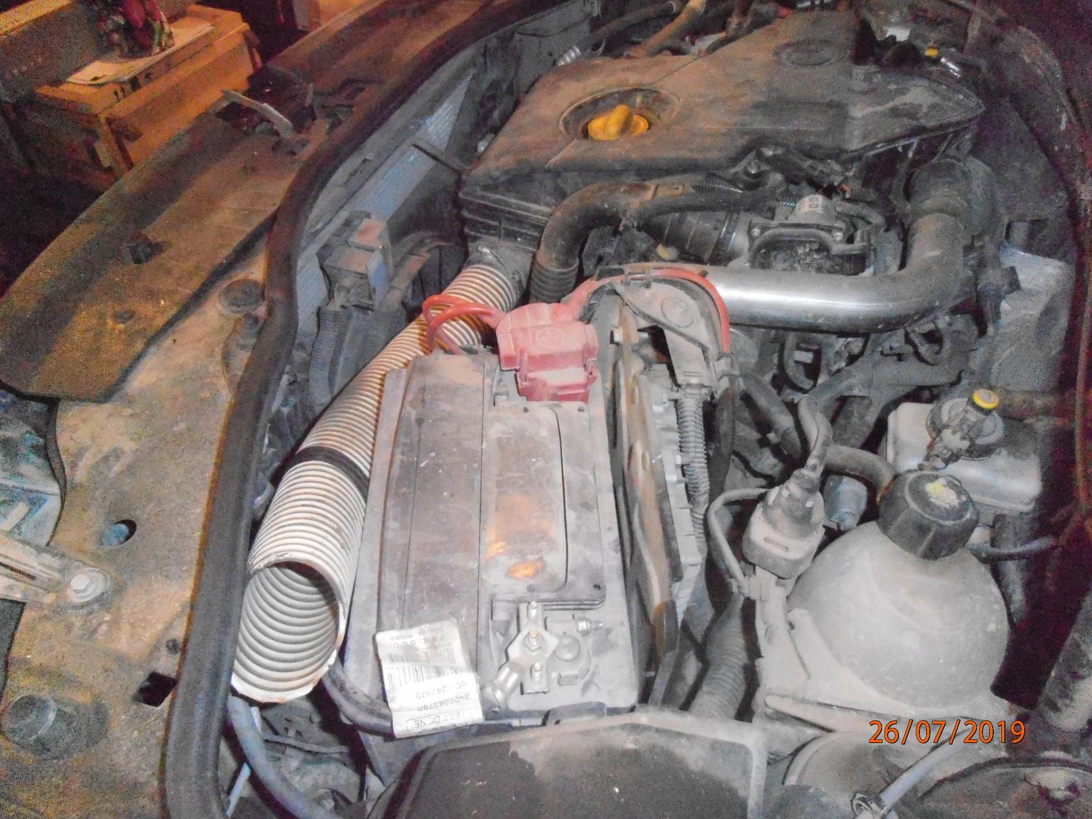

Старый 26.07.2019, 17:26   #5006
cha
Аватар для cha
Онлайн: cha вне форума
Был(а): 18 фев 2022 15:17
Адрес: обнинск
Автомобиль: дастер
шустрики! вот.тока с леса вернулся.

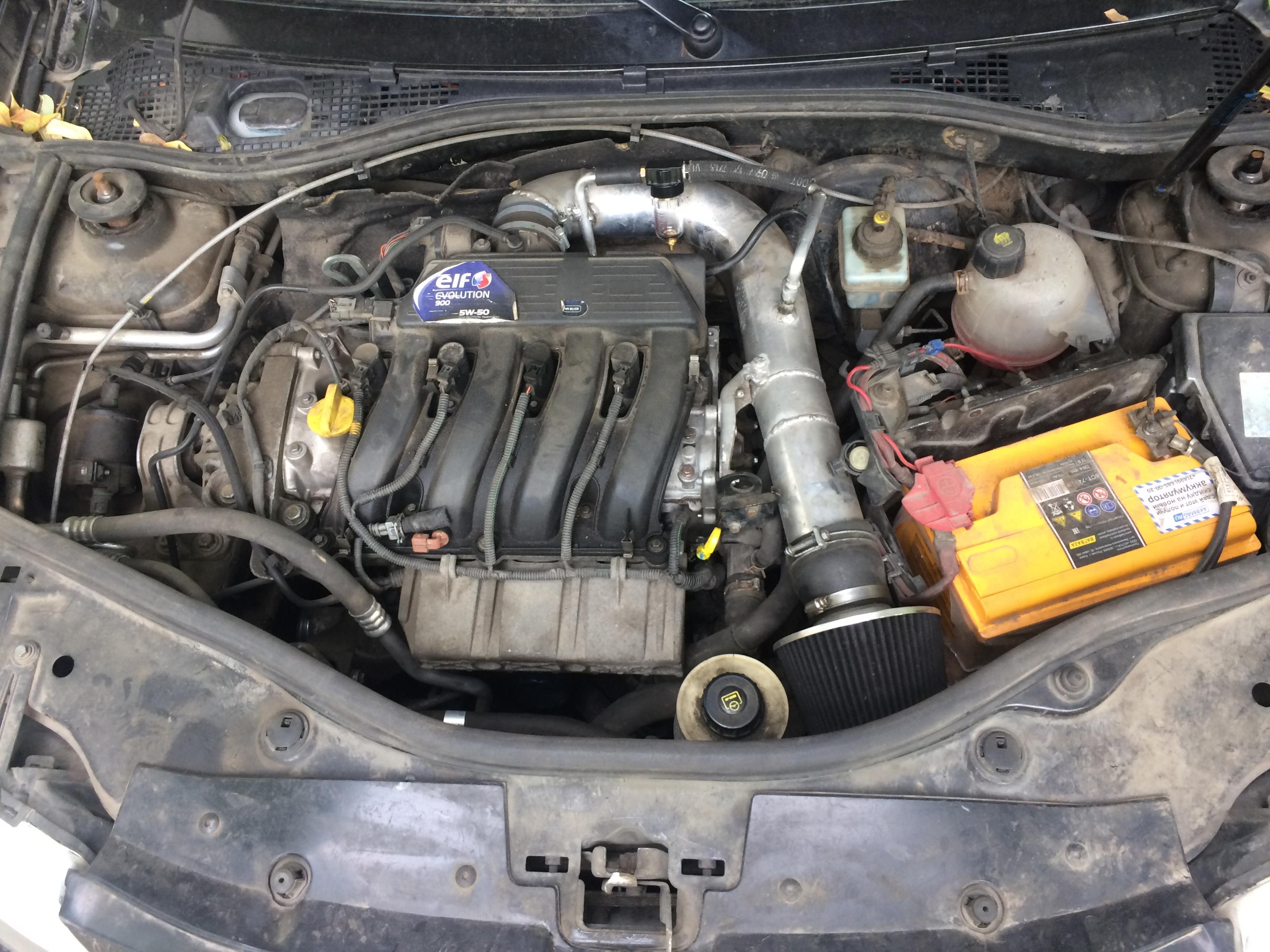

Старый 26.07.2019, 22:06   #5012
Regas
Аватар для Regas
Онлайн: Regas вне форума
Был(а): 09 июн 2025 20:52
Адрес: Москва-Троицк
Водонос, y cha дизель, а это 1,6 или 2.0 Дастер первого поколения.
Вы у себя под капот вашего 2,0 второго поколения заглядывали?
Тема точно не та.
Ниже фото 2,0 Дастер 2012 г.в.
