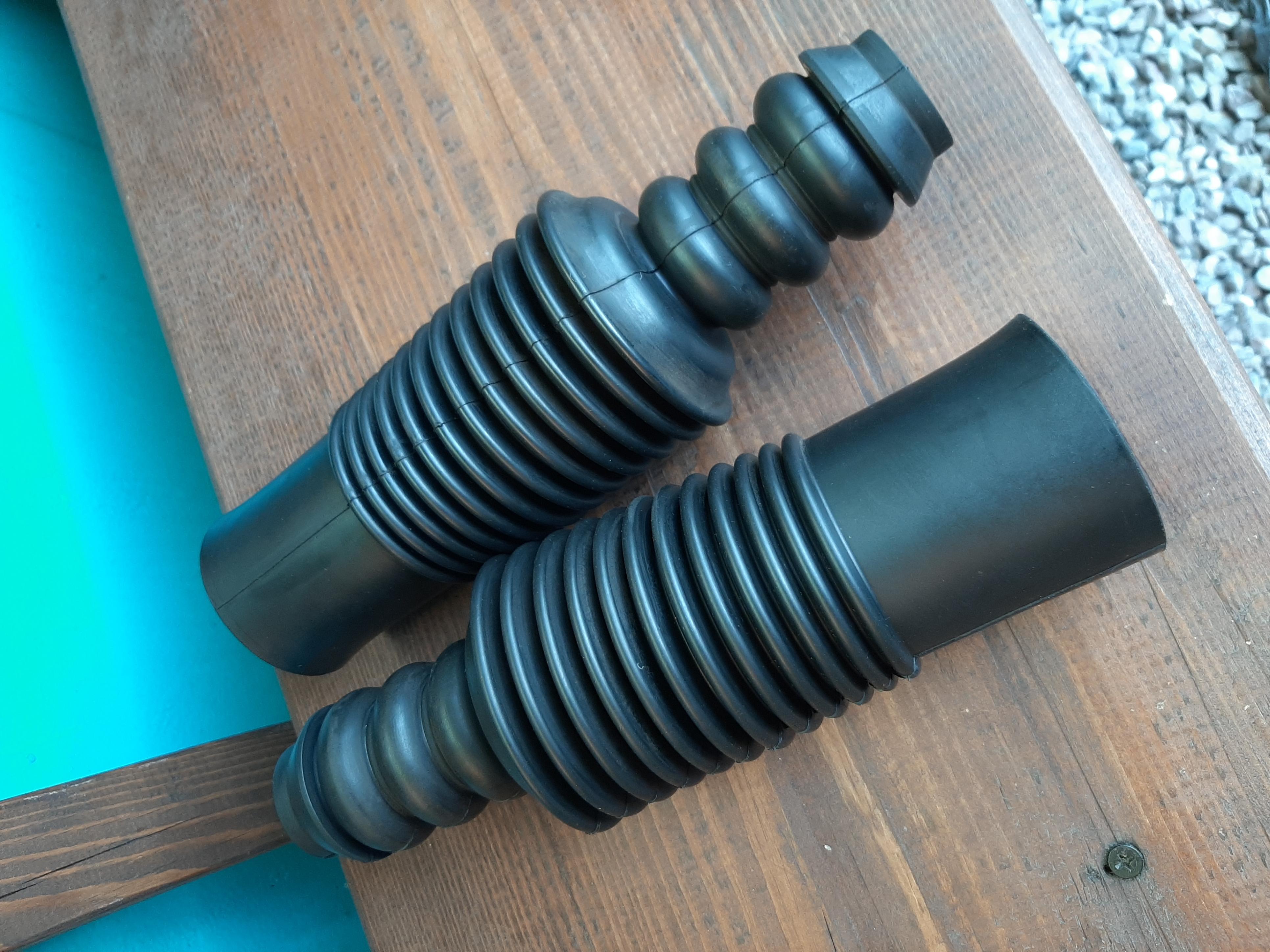

Задние поменял, теперь и передние заказал. Передние вроде и не плачут, но хочу сразу вкруг заменить. Опорные в норме, резиновые опоры тоже. Пыльники брал в комплекте, поставил новые, хотя и у стоявших состояние вполне себе нормальное. Вот отмыл, да сфотографировал. Задние стойки стабилизатора менять не стал, потому как вполне себе, а вот передние похоже придется поставить новые - стукоток при отбое присутствует. Так что на выходных займусь, коли погода позволит.

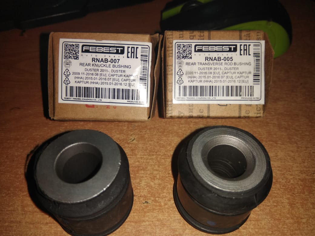

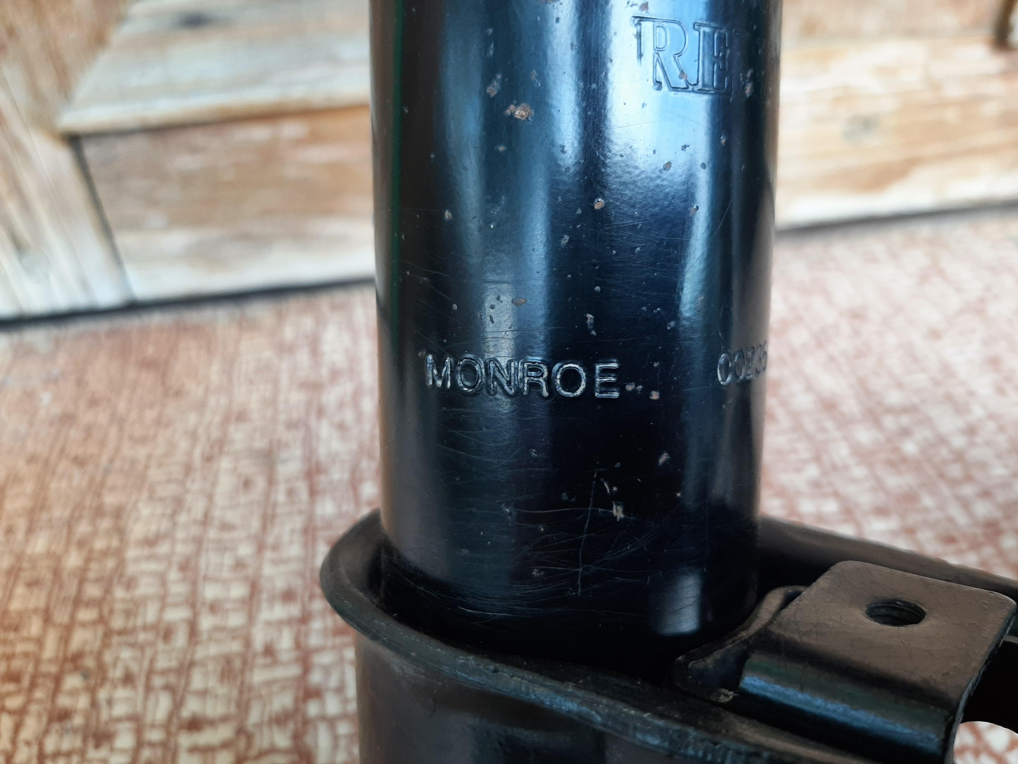

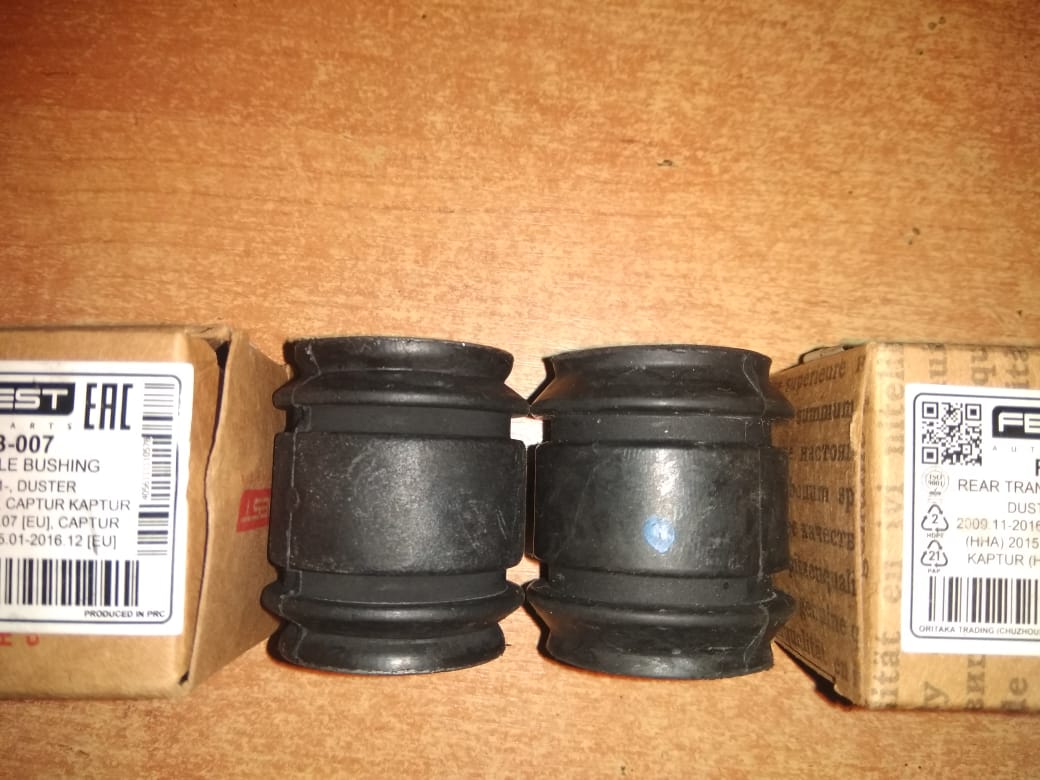

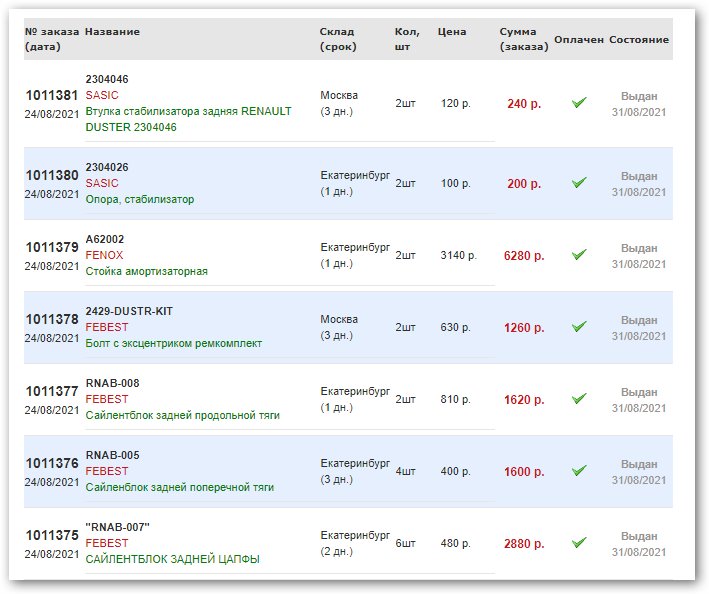

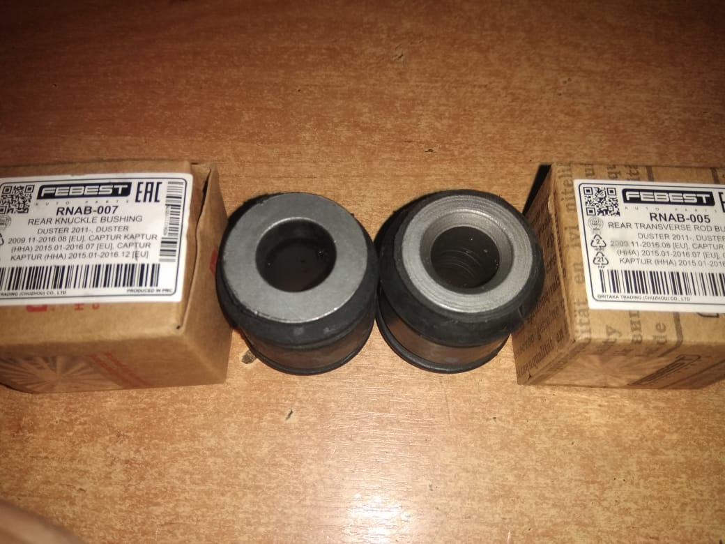

Сообщение от Targon14 Посмотреть сообщение
В общем по амортизаторам HOLA для дастера. Первую осень отьездил нормально. Весной обнаружил, что задние потекли. Передние отлично, сухие, вторая зима в разгаре. В мороз работают, отлично. Вот недавно 45-48 было. В общем думаю задние стали пропускать из-за разбитых сайлентблоков задней подвески. В задней подвеске стучит стабильно на неровностях. Я их не проверил толком, надо было на сто съездить и хорошенько там их потормошить, а я лёжа под машиной рукой их "проверял". Вот задние амортизаторы и разбило наверное. Летом поменяю сайлент блоки на рычагах и опять поставлю назад новые HOLA.
Простите что немного не в тему, но это тоже относится к подвеске и думаю разбитые сайлентблоки ускорят выход амортизаторов из строя да ещё если поставить не те сайлентблоки что нужно.
Решил поменять сайлентблоки сзади. HOLA сзади окончательно вытекли, передние не текут, работают как надо. Говорят, что 10 штук одинаковые и 2 больших. По взрыв схеме указаны разные. Кто снимал говорит, что какие то там продольные выступы на внутренних сайлентблока, что на подрамник ставятся. В общем вычитал, что сайлентблоки на подрамнике и кулаках испытывают разную нагрузку и ставят их разные. Длина RNAB-007 4,01 см, RNAB-005 3,98см. Заказал все 12 штук фебест и амортизаторы FENOX. Будем ставить и посмотреть. Ещё между подшипником и опорой амортизатора надо на задних амортизаторах ставить кольцо из резины 2мм толщиной, стучать не будет.
https://plentycar.ru/autopart/5589248
https://plentycar.ru/autopart/6296012
https://plentycar.ru/autopart/6296213
Не берите эти сайлентблоки Они жостче чем оригинальные и когда последний в подрамник запрессовывали он от металла оторвался и не влазил. Поставил один старый, но он лучше чем новый. На сколько хватит, потогм оригинальные поставлю.
