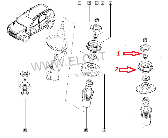

После замены амортов, и всего с ними связанного, слышу грохот в передних опорниках при проезде лёжачих полицейских. До замены такого не было. Всё гайки на штоке стойки затянуты. Это как нибудь лечится ?

PKLancer, визуально зазор между тарелкой и стаканом стойки остался прежний (5-10 мм)?

Re: Амортизаторы & Пружины
Сообщение от PKLancer
Бывает у других производителей амортизаторов попадается разная длина резьбы на штоке и гайка 1 не затягивает опору 2 к штоку, то есть гайка затянута так как резьба кончилась, а опора болтается (буквально десятки мм). лечится просто , открутить предохранительную опору, гайку основной опоры и подложить шайбу. Ну правда звук не слышал, а с таким как описал сталкивался....

Если поставите шайбу, то получите тугой руль и лишние скрипы передней подвески. Об проблеме упоминали уже не раз, даже отдельная тема была, где умельцы устанавливали между верхней чашкой стойки и кузовом всякие резиновые проставки-кольца, включая даже эспандеры разрезанные...
Еще забыл сказать, хотя все об этом наверняка знают. Перед установкой новых стоек амортизаторов их необходимо прокачать. Когда ставил новые задние, то работа штока началась раза с пятого, но я досчитал до 12  А вот передние купил, но ставить не стал - родные сухие и пыльники без повреждений. Просто снял осмотрел, протер, да на место поставил. Поменял только стойки стабилизатора. А сейчас еще и втулки стаба вкруг заказал, хотя никаких стуков при проезде "лежачих" нет. Просто уж поменять,да забыть...
Сообщение от Завьял
Вот для таких комментаторов я специально рисуночек прикрепил.
А то прочитав слова *шайба* далее читать и смотреть было лень...
Шайбочку надо ставить маленькую металическую между позицией (1) гайка штока крепления опоры и самой (2) опорой.
Даже подложив тот же экспандер тугой руль не получить, шток амортизатора у нас не крутится.

Ну-ну... Не в курсе, как опора должна работать? А то некоторые мастера на СТО, показав люфт опоры клиенту, вынуждают его платить деньги за "болтающуюся" запчасть. И ведь платят.
Сообщение от Завьял
При чем здесь работа опоры???? Я писал про гайку которая крепит саму опору к штоку амортизатора...
но я понимаю что стойку вы ни разу не разбирали а обьяснить еще как то я ухе не смогу , хотя на рисунке все подробно указано.
Сообщение от ViBer
Как не крутится? При повороте руля шток вращается вместе со всей стойкой вокруг оси. Только резиновая опора остаётся неподвижной. А зачем же тогда в этой опоре подшипник?
Да. Остался приблизительно в этом промежутке
Сообщение от ViBer
Да нет конечно, на днях просто поменял задние, в темноте, не глядя. А передние попросту снял, пружинки поменял, да опять поставил. А вот стойку не разбирал. Без надобности.

PKLancer, пружину хорошо стягивали перед сборкой? Там на штоке чуть ниже резьбы есть место для центровки чашки и опорного подшипника.
Стойки стабилизатора точно в порядке и хорошо затянуты?
23.09.2021, 15:03

Mihail Zenkov, стянута была достаточно для того чтоб чашка и подшипник свободно сели на место. Стойки стаба были в норме. Да и звук идёт явно от опорников в момент когда стойка работает на растяжение. Единственно что мне не понравилось это то что подшипник в новом опорнике сидит довольно свободно. Старый подшипник в своем посадочном месте сидел белее плотно. И опорники и подшипники заказывпо оригинальные.
дык это же знаменитый "отбой" при проезде лежачих полицейских. Есть всегда, просто в зависимости от установленных амортизаторов, появляется при разной скорости проезда. На бильштайнах Б4 я лежачие полицейские проезжал не быстрее 30 км/ч (особо высокие вообще до 20 оттормаживался), на каябах все гораздо веселее - на 40 км/ч нормально все проезжается. Как было на родных уже плохо помню - вроде как примерно так же как на каябах.
