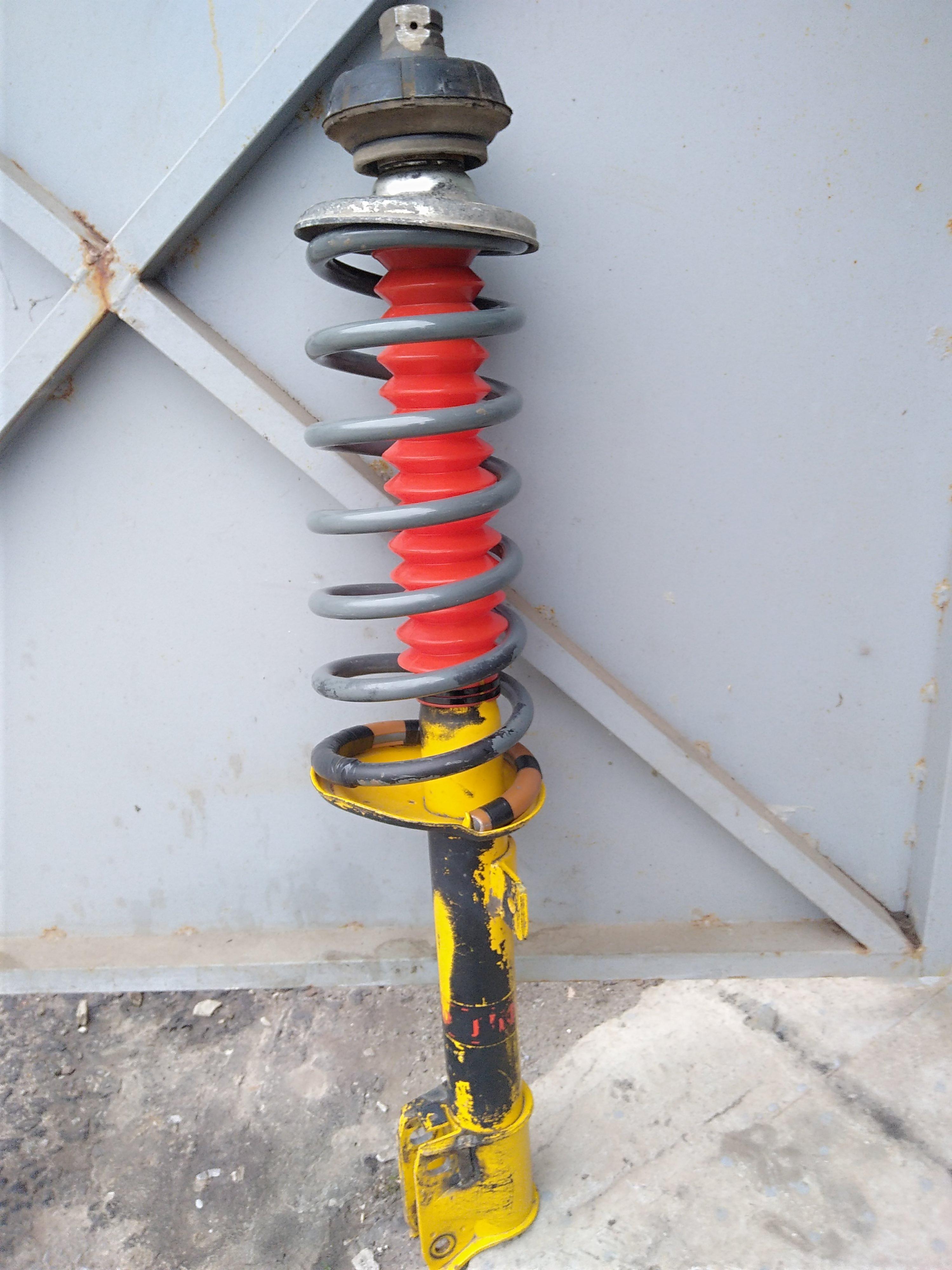

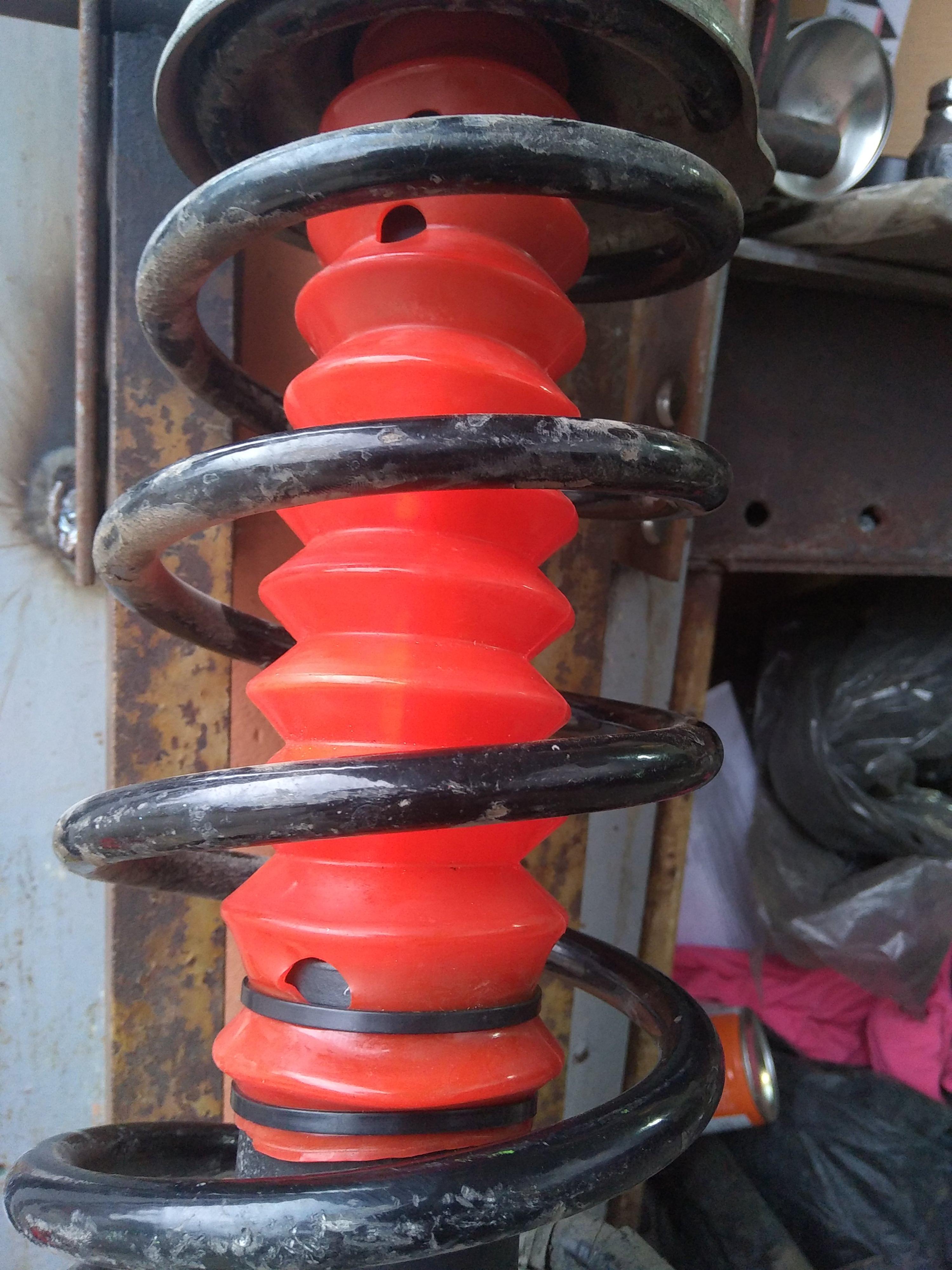

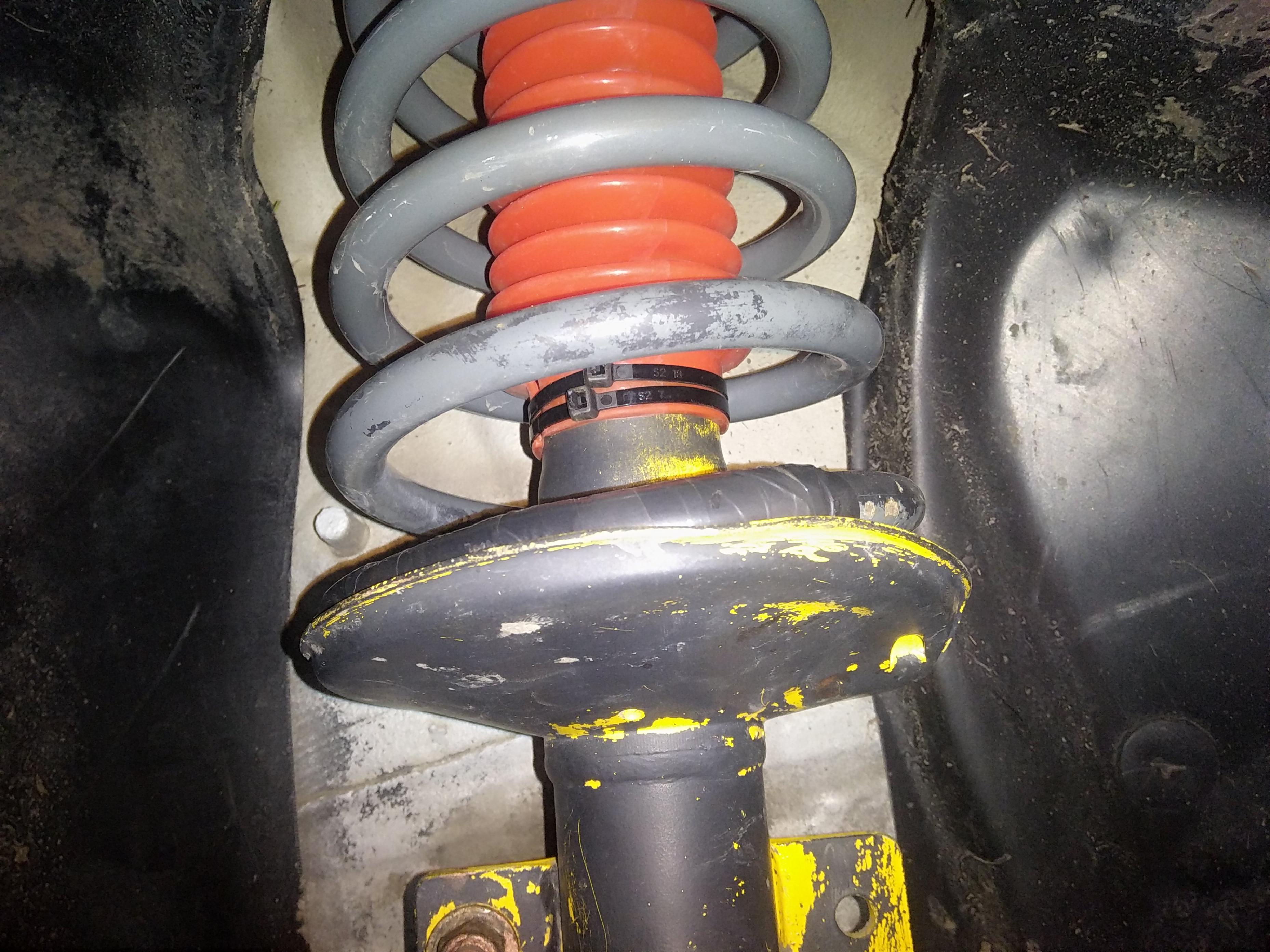

Владимир Анатольевич, пружины риф именно передние имеют не правильную форму, и из за этого рвет пыльник. Рекомендую устанавливать пыльник типо гофры. И будет счастье. У меня правый Риф отъездил 5000 км. Сейчас я их переделал под вкладыши амортизатора от Ауди. Чашка переваренна под родную пружину. И лифт есть и ход максимальный.
ID:	135997   Нажмите на изображение для увеличения

Да, я сделал примерно тоже самое на 35 тыс пробега амортизаторов (заменил пыльники), а на 45 тыс потек правый передний. Ставил и чашки от Ауди с дополнительными резиновыми опорами, но управляемость машины изменилась в худшую сторону. Из-за двойной резинки потерялась острота управления. Переделал и поставил металлические проставки 20+ вместе с пружинами и амортизаторами РИФ. Управляемость восстановилась. А теперь надо менять и амортизаторы. Пока определяюсь с выбором.

unkind, можете поподробнее рассказать? Какой именно вкладыш и какой ход получился (сколько весь амортизатор с выдвинутым штоком и сжатый)? Как переделывали (от чего верхняя часть с резьбой)? Чашку выше подняли для лифта? И номер пыльника до кучи )
Duster на 265/75R16

Простаки 20+ купил в Дастершопе или в Логаншопе, точно уже не помню. Параметры амортизаторов перед установкой записал, но не могу найти эту запись. Сделаю замеры когда их сниму. Пыльник подошёл от какого-то "квадрика", номер сообщу чуть позже. Стойки стабилизатора тоже пришлось подбирать другие или надо было удлинять "родные". Стабилизатора стойки RE-LS-2095 Renault 8200002870 подошли.

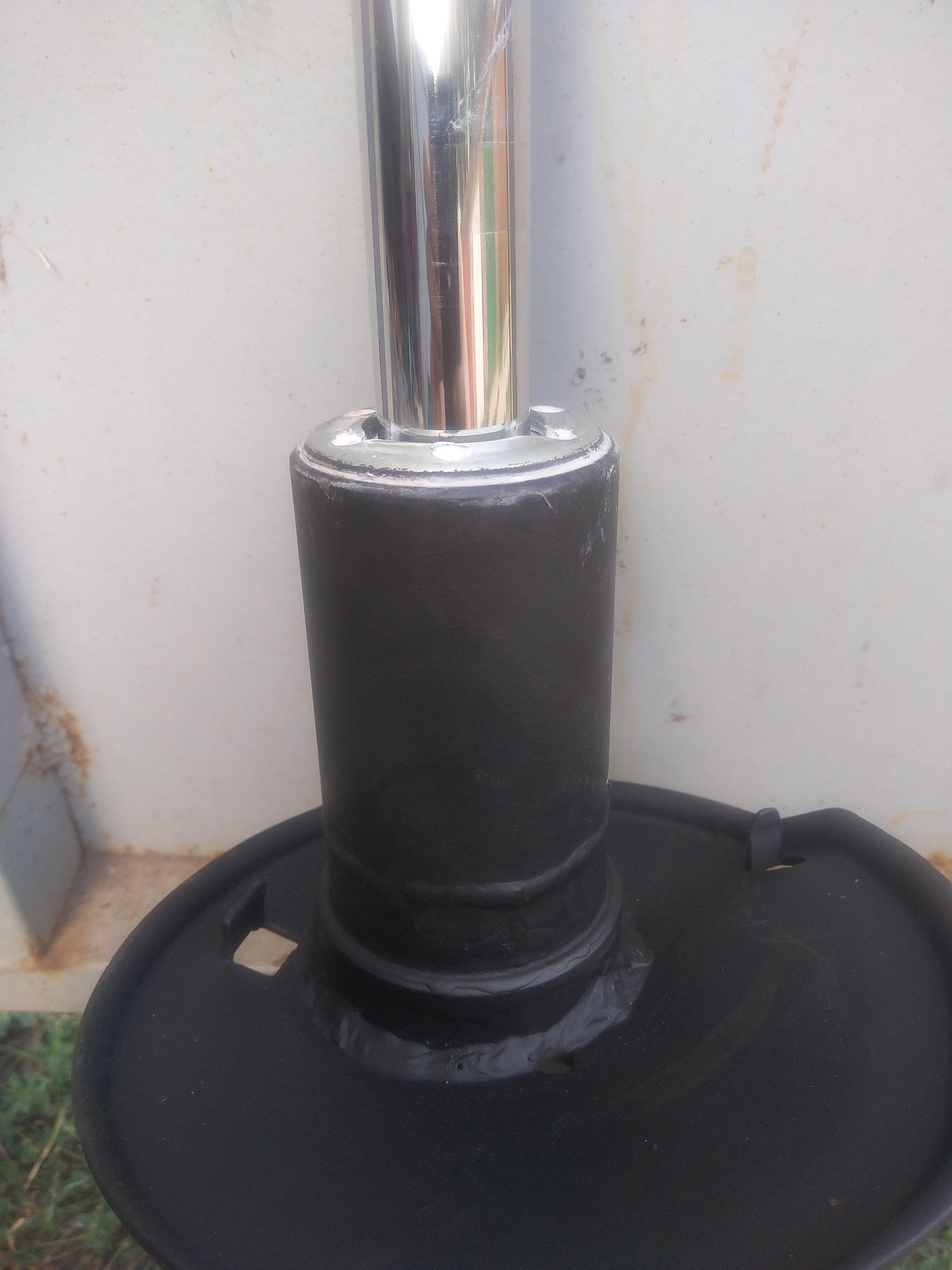

Сообщение от Mihail Zenkov

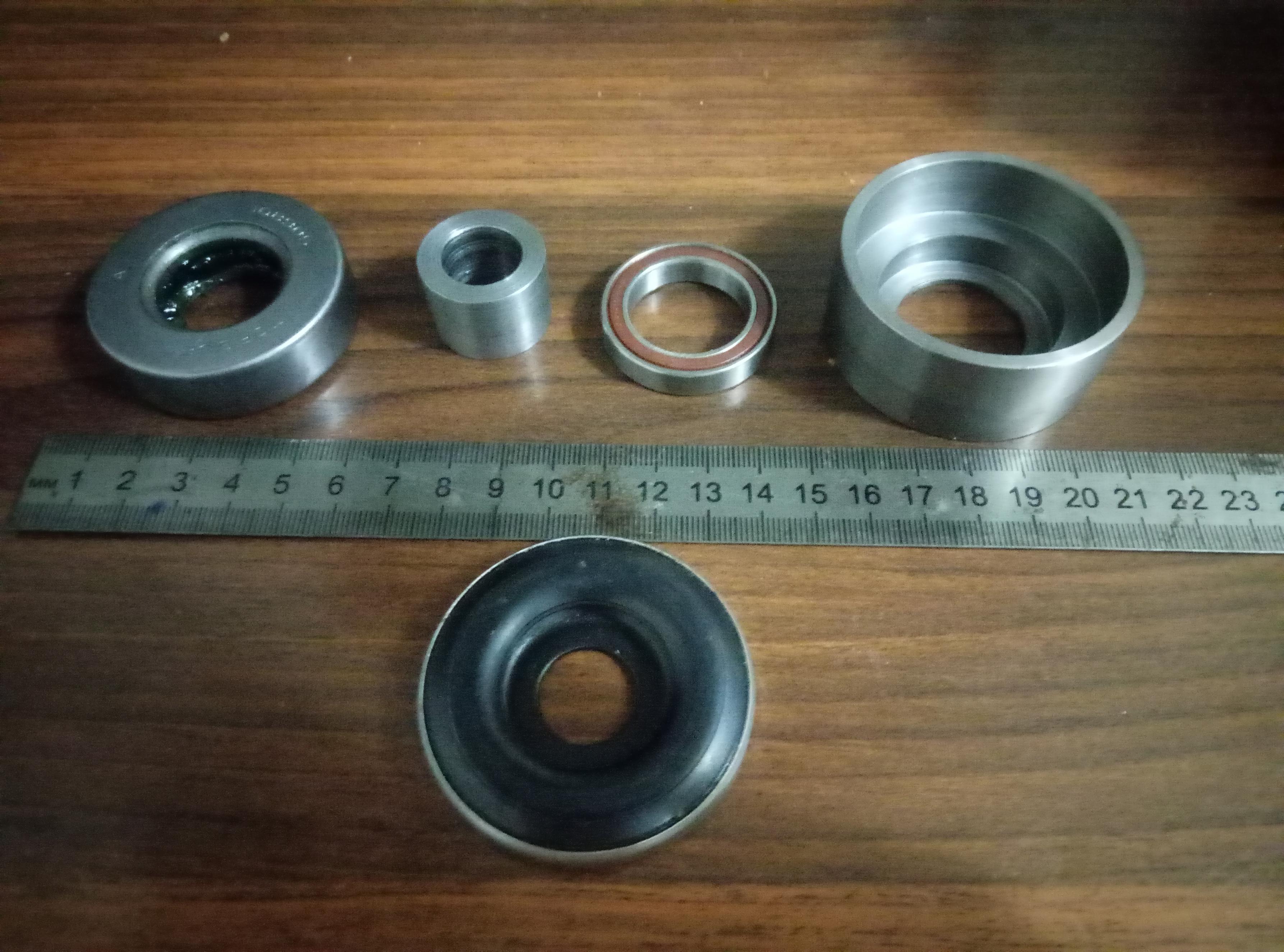

Могу. Вкладыш ауди 100 масляный с номером 666001 ход у него 210мм у рифа 220 я сделал чуть по выше его чтобы выдвигался также на 220, но при этом стал чуть ниже отбой на сжатие 10мм. И толщина штока по-моему 25 против 22 Верхняя чашка пружины родная. А это удлинитель т.к. у меня стоит не родной опорный подшипник, а сборная солянка из подшипника шкворня газели и маленький вазовский с рулевой рейки кажется, тогда ничего не стучит! Можно оставить родной подшипник тогда ничего этого делать не придется и будет выглядить как сток с резьбой М14. Единственное что у вкладыша ауди чуть чуть придется дорезать резьбу и проточить посадочное место подшипника с 17мм на 16мм, фото найдете вкладыша поймете про что я говорю. Да чашку переварил выше для лифта. Можно сделать любой какой надо. Я поднял на 30мм справа и 35мм слева. Но у меня стоит опорный подшипник широкий он дает лифт 18мм. И пружины родные с пробегом 70тыс просели я еще докинул проставку 10мм. И тут еще один плюс я преследовал, это когда резина стоит 225/75/16 то грязь которая наматывается на колеса не тормозит об чешку, там теперь зазор как на стоке 30мм Итого имеем лифт чашки относительно родного +30(35мм) и 28мм проставка под опору. (не считая если там бы стоял родной подшипник) номер пыльника ред бтр уаз патриот. Отбойник я использовал старый обточив его болгаркой, чтобы он был внутри. Чашку использовал от ДЕУ (чашка вкладыша аморта) 90063897 именна такая лучше. Я вначале поставил плоскую и срезал верхнею шайбу с гайки. Прикручивал за образовавшиеся отвертся, но так хуже! С гайки ничего не надо сразать. тогда пыльник сидит нормально и не залазиет на стойку при максимальном сжатии. Да и спереди пыльник я укоратил. Сзади четко становится размер в размер. Фото моего опорного подшипника не издающий ни каких звуков хоть по пахоте ехать.
Ниже фотки с истории, как было как стало.

unkind, круто спасибо! Не понял только, где взять ответную часть (приваренную к амортизатору) для 90063897?

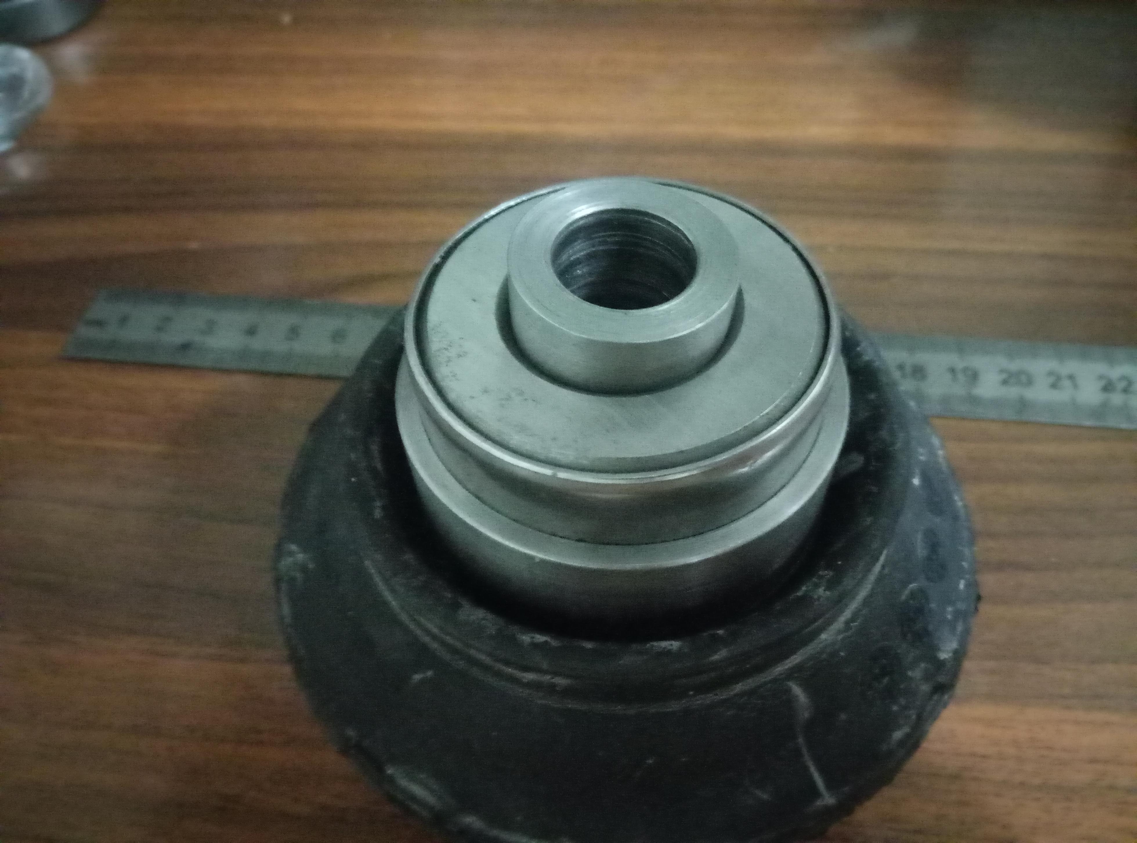

Mihail Zenkov, Токарь сделает. Только не торопитесь, нужно сделать четко чтобы там ничего не болталось потом. Я вам в личку на драйве написал.

Могу. Вкладыш ауди 100 масляный с номером 666001 ход у него 210мм у рифа 220 я сделал чуть по выше его чтобы выдвигался также на 220, но при этом стал чуть ниже отбой на сжатие 10мм. ...
Добрый вечер, Александр! Большое Вам спасибо за такой подробный совет!
У меня стоят проставки 20 мм под опорным подшипником. У Вас же получилось 28 мм плюсом за счёт другой системы опорного подшипника. Опорник меня устраивает и переделывать его не хочу. Скажите, пожалуйста, надо ли мне будет делать удлинитель штока или хватит его длины для моего варианта?
Прошу Вас, пришлите и мне чертёж ответки под гайку вкладыша, пожалуйста!
Вы поставили вкладыш KAYABA? Есть опыт эксплуатации этих вкладышей? Ведь есть вкладыши и BILSTEIN, например. Или KAYABA лучше?
Последний раз редактировалось Владимир Анатольевич; 13.12.2021 в 21:43. Причина: дополнение

Сообщение от Владимир Анатольевич Посмотреть сообщение
[/COLOR]
Добрый день. Вы если собираетесь сделать вкладыш, вместо убитой стойки. То сделайте длинной такой же как и риф. Если пружину родную то нужно определится какую высоту вам нужно. У просевшиз пружин около 44см от цо до крыла. Хотите сделать 49 перевариваем на 5см выше. Тогда ни каких проставок не нужно и используем родную верхнею чашку и гайку М14 единственное новый вкладыш нужно будет дорезать резьбу на 20мм и диаметр посадочного места опорного подшипника с 17мм проточит на 16наш размер. Вкладыш увидите на фото поймёте про что я говорю.
Чертежей у меня нет. Я их оставил токарю, теперь жалею могу примерно объяснить, нужно дае детали у токоря. Это нижняя часть куда будет упирается вкладыш т.к. он короче чем стойка риф. Потом берём отрезаем верхнюю часть стойки риф и делаем переходник как бы удлиняем стойку на фото видно ниже пыльника место сварки. Сверху резьба под гайку внутри диаметр плотно чтобы входил вкладыш.
Да я каяба поставил. Другие вкладыши я не искал, на этих пробег 10тыс вроде норм. По жёсткости я уже запутался, но думаю примерно также как и риф. Комфортно.

Задний пыльник оригинал 552406238R - 700р
SASIC 2654020 - 520р
Есть ли разница? Стоит ли переплачивать за оригинальные пыльники, или Сасик тоже самое?
Левый задний амортизатор очень сильно бежит, пыльник от масла сильно разбух. Правый просто потеет. Буду менять только амортизаторы и пыльники. Заказал оригинальные аморты 562103964R по 2935р за шт. Пробег 67 тык. Гарантия на амортизаторы давно закончилась.
Можно было и что-нибудь другое заказать, но смысла нет ибо долго задние не ходят и от стока уходить пока что не планирую.
Поменяю сам и поеду к дилеру на диагностику подвески. Наконечник левый под замену. Там сход-развал сделают бесплатно после гарантийного ремонта.
