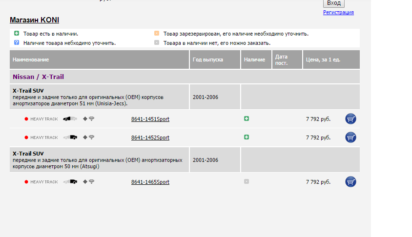

Стали про Koni амортизаторы речь вести.С чего взяли,что для Дастера они существуют?А если еще и регулируемые,то готовы будете купи их раза в два дороже чем Айронмен?
Вряд ли Koni для Дастера вообще когда нибудь появятся.А вот для Логана Koni sport передние картриджи только для оригинальных амортизаторных корпусов .Номер 8610-1438Sport стоимость 7318р/шт
Картриджи есть У нас стойки стоковые аналог хитрилы, если не путаю кузов - Т30.

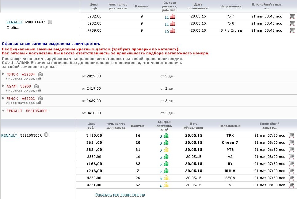

В шапке темы есть
Сообщение от Forward2
Амортизатор задний Duster 4X4 8200811407 Оригинал
Если пробить этот номер в автодоке, то как заменитель выскакивает и этот номер 562105300R, но цена в 2 раза дешевле. 562105300R это тоже оригинал?
8200811407 стоит 6902,00 р.
562105300R стоит 3410,00 р.

Сообщение от atom1982
http://www.koni-store.ru/nissan-x-trail-suv/
почему тогда Кони на дастер вообще ничего не кажет?
