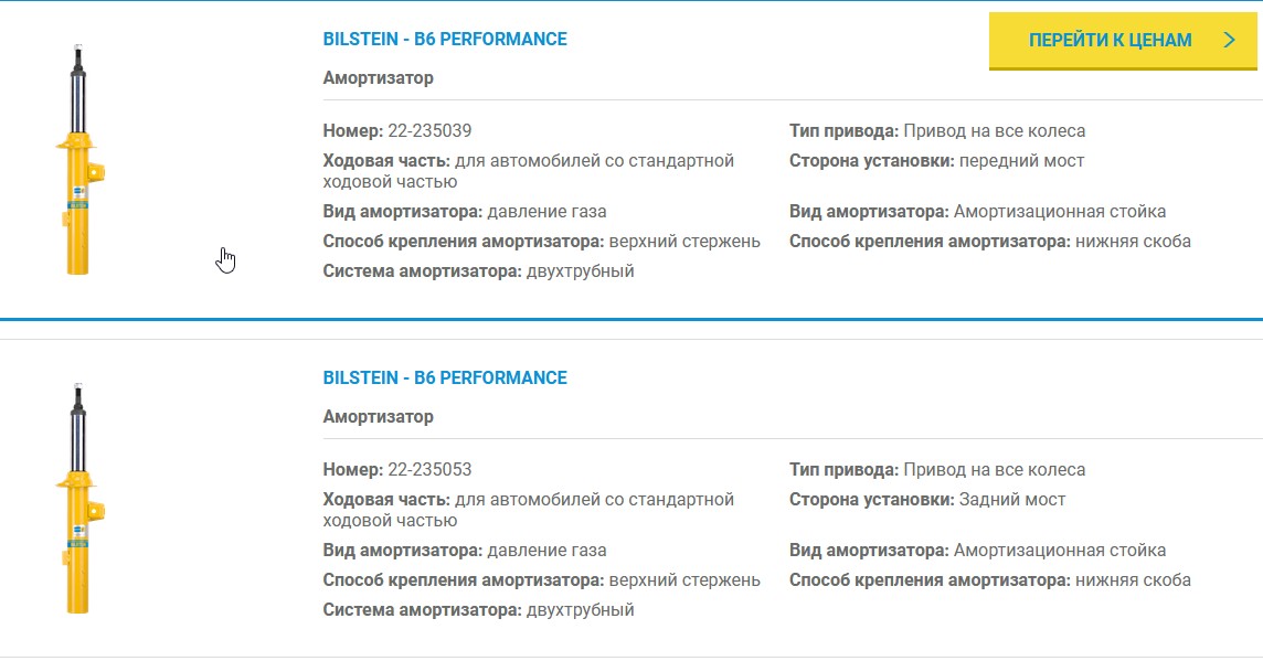

Амортизатор передний Duster 4X4 BILSTEIN (B4 Gas) 22-223470 - Негативные отзывы у всех пользователей.
Амортизатор передний Duster 4X4 BILSTEIN (B6 SPORT) 22-235039

Вот самые дешевые из приличных амортизаторов под стандартные пружины.
(правда не думаю что кто то даже эти деньги готов за них платить)....

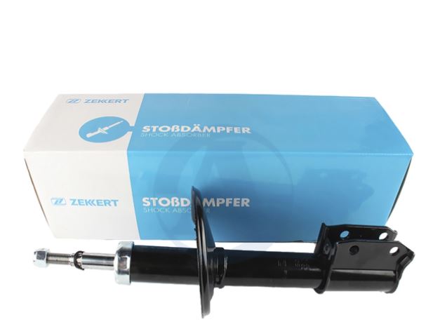

Сообщение от ViBer
Я не думаю, что за эти деньги они долго прослужат.
Проще взять обычные дешевые Скас для Дастера, а если уж пробовать за необычные деньги, то Кони.
Или стоит посмотреть в сторону корейских.

Сообщение от Regas
Дешевое хорошим не бывает.
во первых они однотрубные (то есть характеристики на порядок лучше чем у двухтрубных) во вторых они перевернутые (шток амортизатора прикручен снизу,что защищает его от повреждений) что позволяет применять тонкий шток 11-12мм что опять положительно сказывается на работе и характеристиках амортизатора.
Сколько они прослужат обычно зависит от владельца машины, никто же никогда не чистил амортизатор от грязи где пыльникиили с сальниками.. спереди (да и сзади можно)повернуть шток на 180 * чтоб он с одной стороны не снашивался . Хром ведь тоже не вечный. Обычно замечают проблемы только когда машина на подъемнике и механик ткнет носом в сползший или порванный чехол. А когда амортизатор потек поздно пить боржоми, почти все дешевые амортизаторы одноразовые..

Koni heavy track один из лучших вариантов, или повышенные бильштейны от Mudster.
Также есть комплект Mudtster, желтые Bilstein и пружины H&R, лифт 5см. Для этого комплекта опускания двигателя для разгрузки суставов

Коллеги, что за новинка - Амортизатор подвески газ. перед. Renault Duster 10- Zekkert SG6132, кто знает? Якобы Германия, цена небольшая

В германии только квартира, на которую зарегистрирован адрес юр. лица. Китайщина голимая.
Zekkert -китайщина уровня Asam
