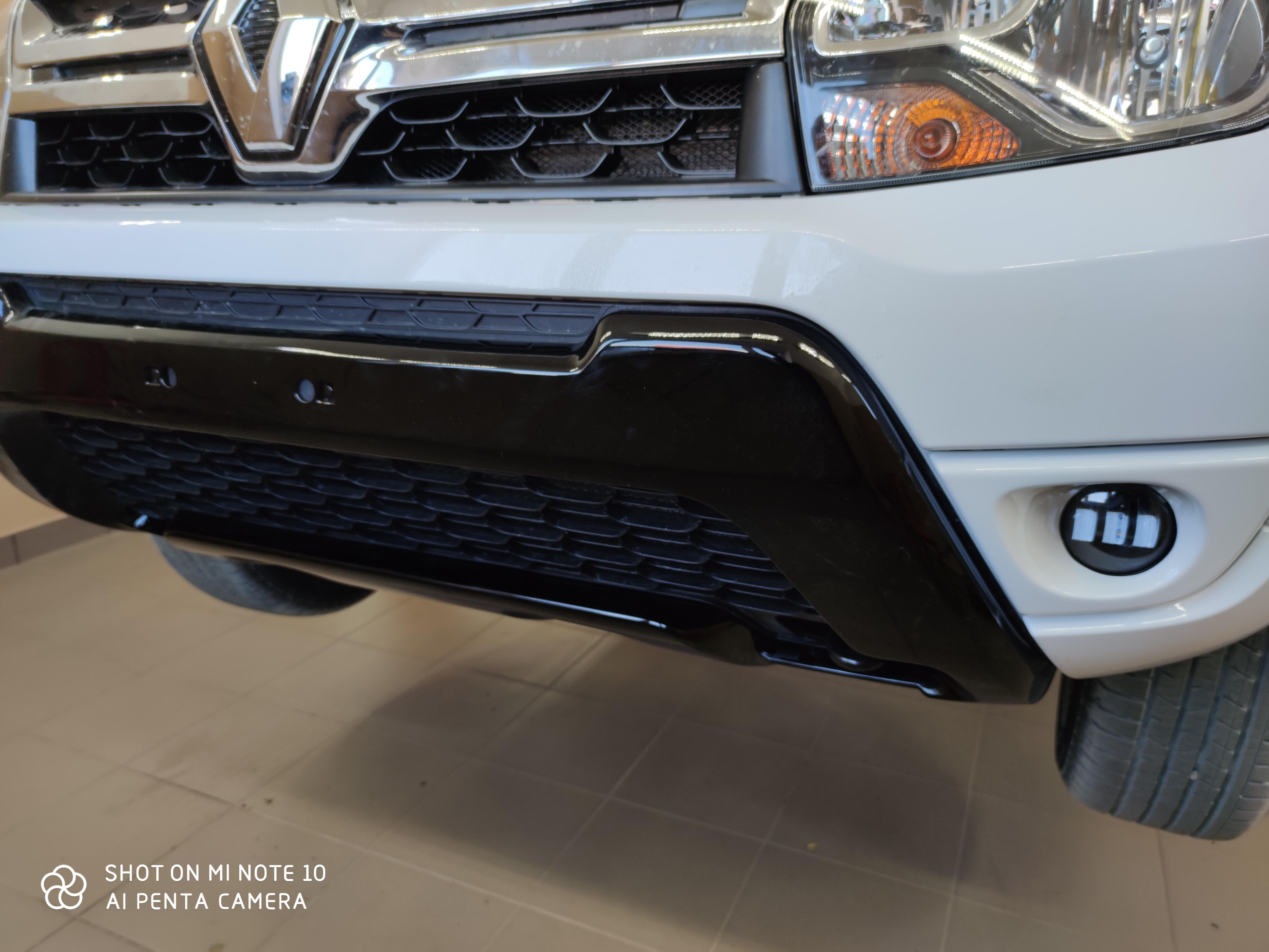

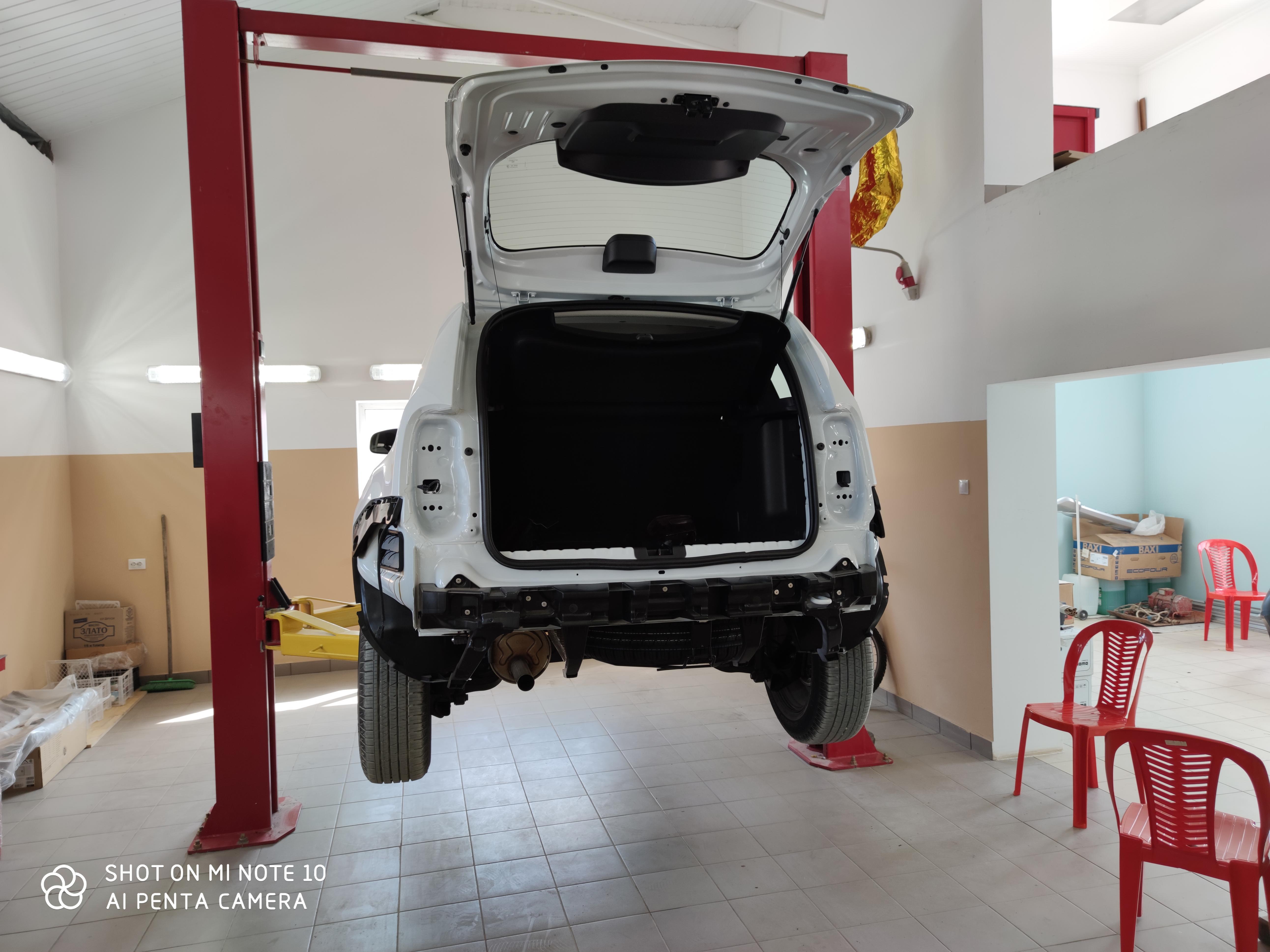

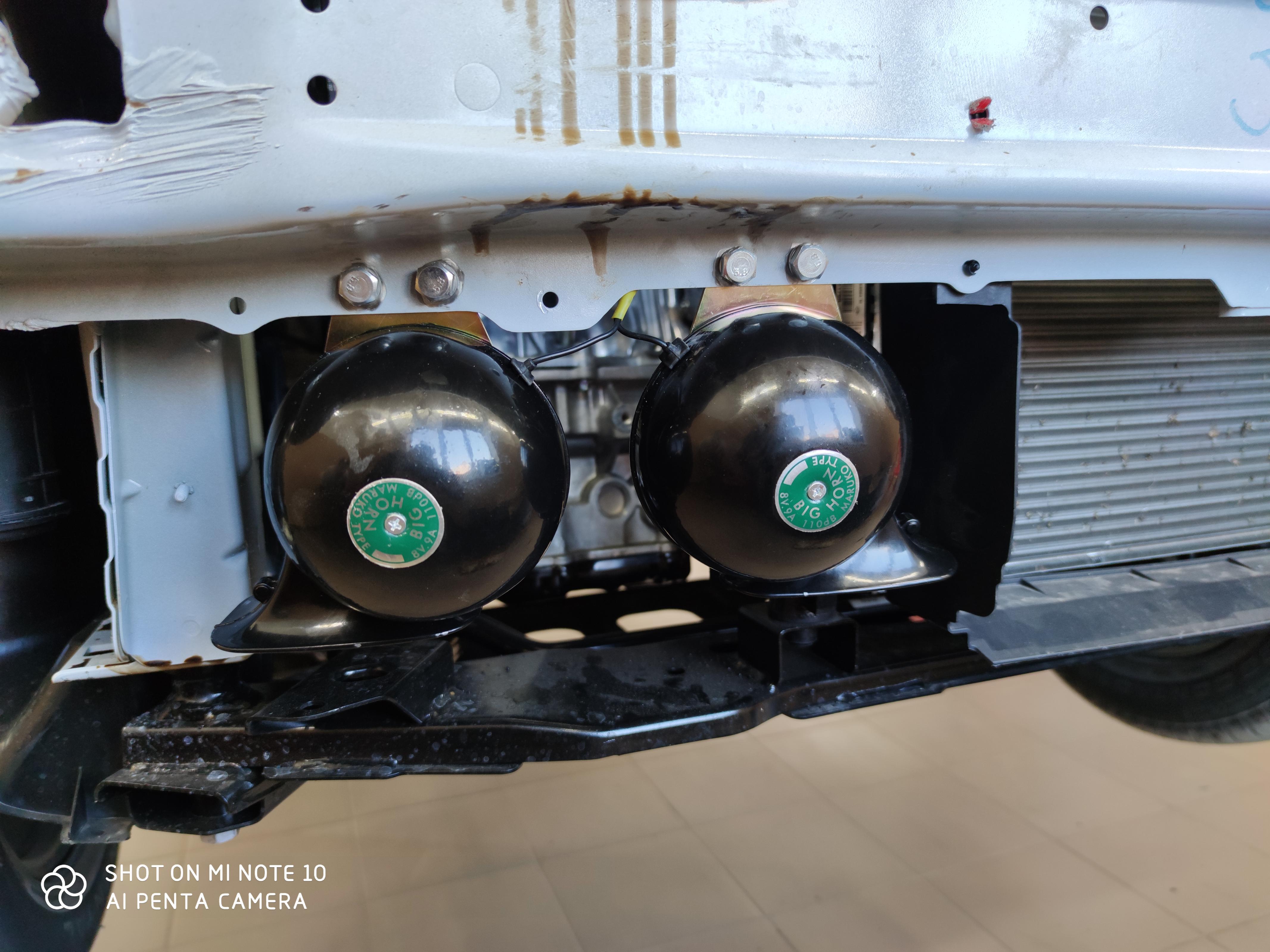

Собрали передний бампер, установили светодиодные туманки, сетки, сигнал биг Хорн 110дцб, все через отдельные реле, в фарах все светодиоды, кроме поворотов. Засада с задними подкрылками, не сели как надо, есть щели. Брал не дешевые totem. Все по каталогу. Оказалось херня какая то, еще и зашумил их. Привозил к себе устаноащика из рено центра, тот тоже развел руками. Буду брать оригинал.

Сообщение от kardanremont Посмотреть сообщение
Ближний то же диоды? ты же слепить всех будешь, как китайский ксенон... Ставь нормальные линзы, с разборки немцев.
