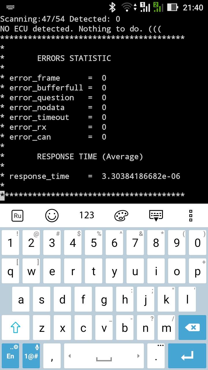

Monaxan, Tipp, Парни!!!Прошу прощения..(((сломал всю голову,чего куда установить надо чтоб активироваться, Torque pro поставил.Куда PyRen запихивать?))Напишите пошагово ПОЖАЛСТА!!!!А то скоро взрыв мозгов будет..

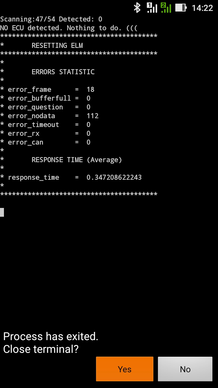

Всем привет!Парни,что делаю не так.Гружу все как по списку,читает,потом никаких блоков не кажет.Справа после первого чтенмя,слева второе.И еще нет того файла который надо удалять (удалите пример savedEcus.p из папки со скриптом через любой файловый менеджер)

У меня сначала тоже с новой базой и 0996 не получтлось, закачал 0991, - пошло прогнал по параметам, потом загрузил с заменой 0996, и также с заменой новую базу, и все заработало

Да я уже перепробовал и 91,96 и 97,и клип менял. 97 уже с базой клипа идет. Не знаю уже, че-куда-пхнуть..
Была такая же фигня на планшете с андроидом 4.2.2 - что только не делал так и не смог завести там этот софт. В итоге вчера взял старый дочкин смартфон с андроидом 4.4.2 и поставил прогу туда - сегодня с утра все завелось без проблем с первого раза на крайней версии скрипта (0997).
В теме по скрипту разработчик отвечал, что такая проблема встречается на некоторых андроид-устройствах, преимущественно версии 4.2.2. Андроид блокирует соединение скрипта через блютуз, соответственно скрипт не видит елмку.
