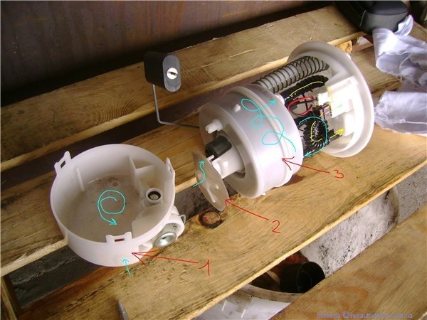

фильтр тонкой очистки стоит в корпусе бензонасоса, меняемся в сборе с ним раз в 120.000км
Вот такого типа.
1. Стакан отстойник.
2.Фильтр ГО.
3. Фильтр ТО.
