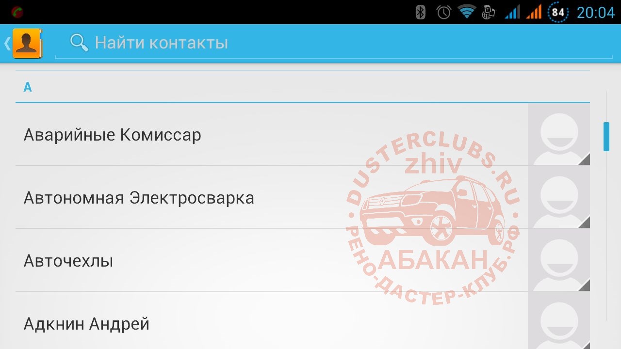

Пробелы считаются как символ, с ними 10 символов высвечивается
Вот не думаю, что в этих 2х самых нижних словах на картинке есть неучтенные пробелы:
Единственное предположение:
й - в юникоде - это на самом деле 2 символа. Соответственно если слово - Аварийный (а не аврийное, аварийные и т.д.), То отображается как бы 9 букв на экране. А поскольку последняя "й" - это тоже 2 символа, но как бы неделимые для отображения, то 10 и 11 символы просто обрезаются. В итоге мы как бы видим 8 символов на экране, реально в памяти их 9.
То же самое со всеми буквами имеющих диакрити́ческий зна́к (их всего 2: ё, й).
Если эта теория верна, то тут либо нехватка памяти, либо элементарное нежелание заморачиваться на исключения в виде акутов и прочих диакрити́ческих зна́ков в символах, не только в русском. 2е - вероятнее.
Последний раз редактировалось Maugli; 31.01.2014 в 15:48.

Это niki.73 хочет.
как версия, там есть буква Ы... Может она 2 знакоместа занимает...

Сообщение от Maugli
Может всетаки в ТЛФ книге ошибка? В первой и последней записи четко 10 символов высвечивается....

Выше я отписался насчёт "й".
Сообщение от zizigal
нет, ы - 1 символ. й - 2.

Сообщение от АЛЕКСЕЙ-67
Нет ошибки в контакте

Тогда непонятна природа глюка
Аварийные - по идее как раз 10 символов в памяти.
