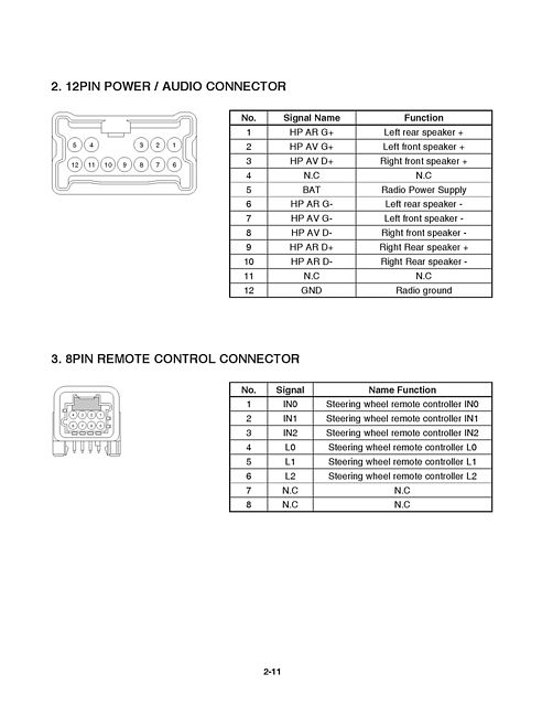

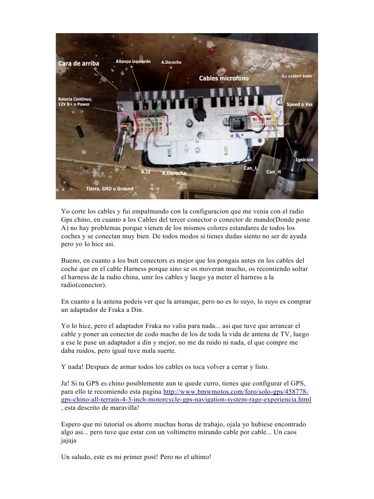

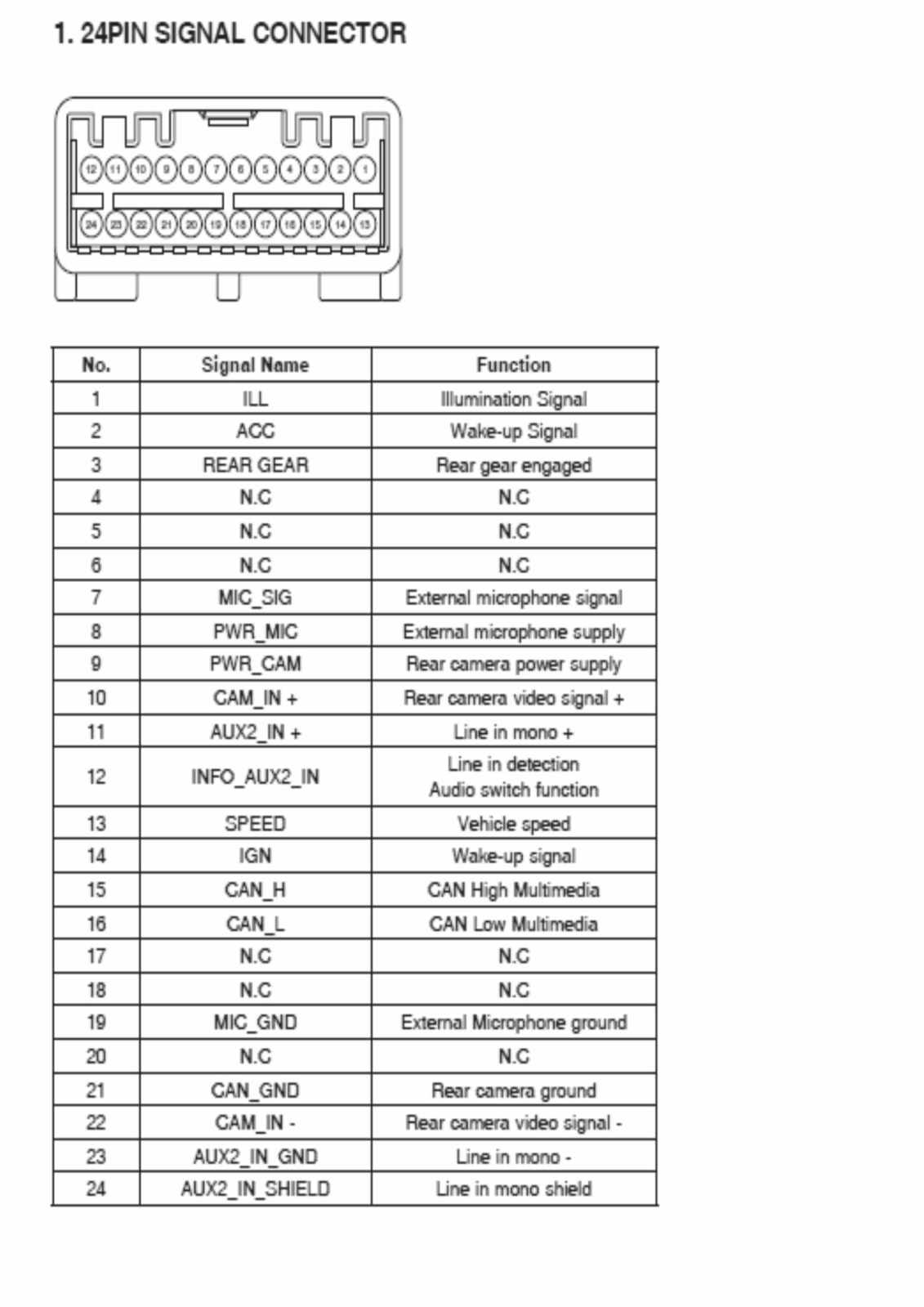

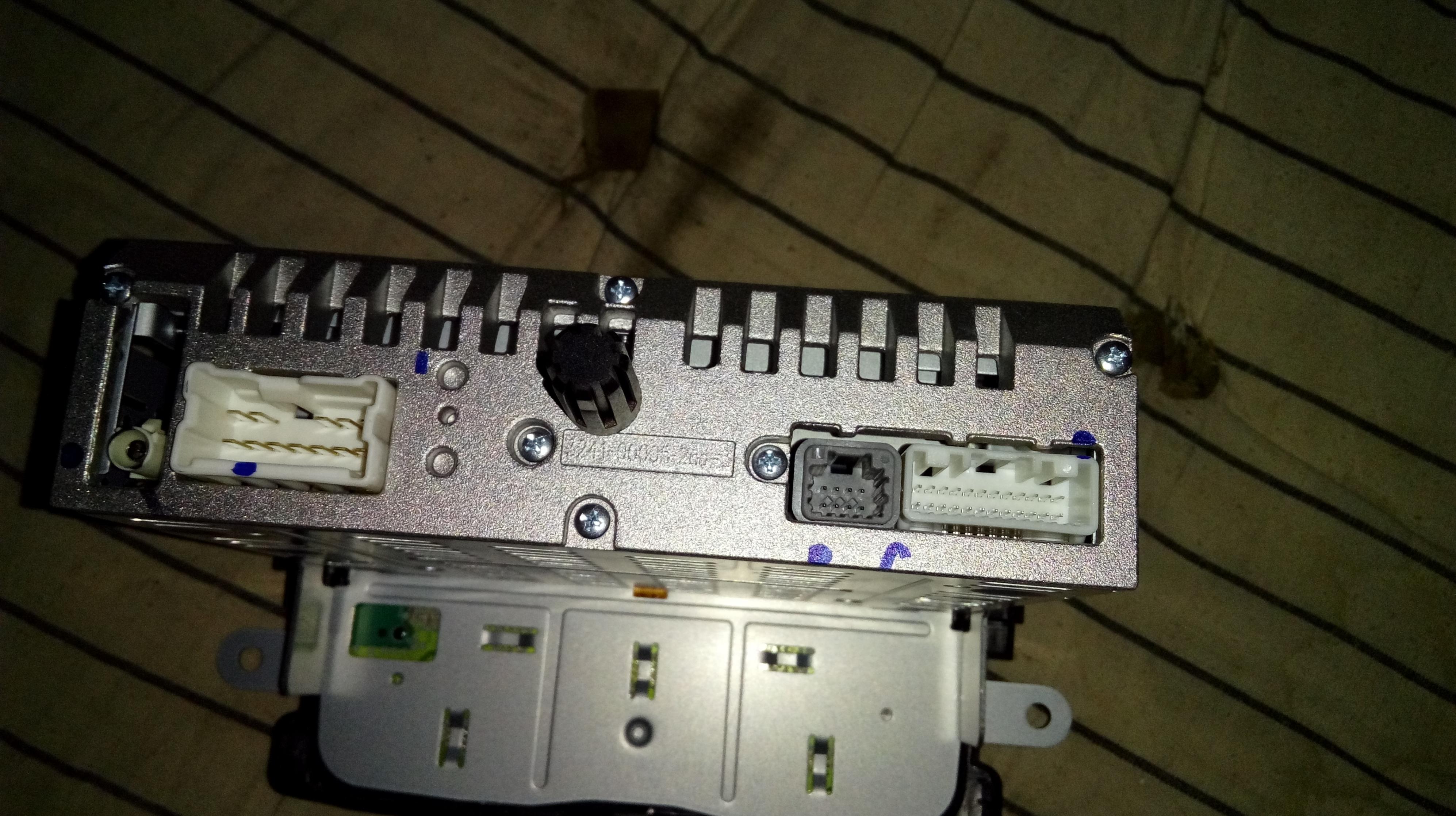

Уважаемые форумчане, хочу подключить к штатной магнитоле антенный усилитель, подскажите распиновку питания +12 В. от аккумулятора и + 12 В. антенного усилителя. Магнитола 2015г.

Какая распиновка вам нужна, для чего? Подключил плюс минус к антенне, соединил с магнитолой и всё. Плюс с ключа и постоянный подходит к магнитоле.
