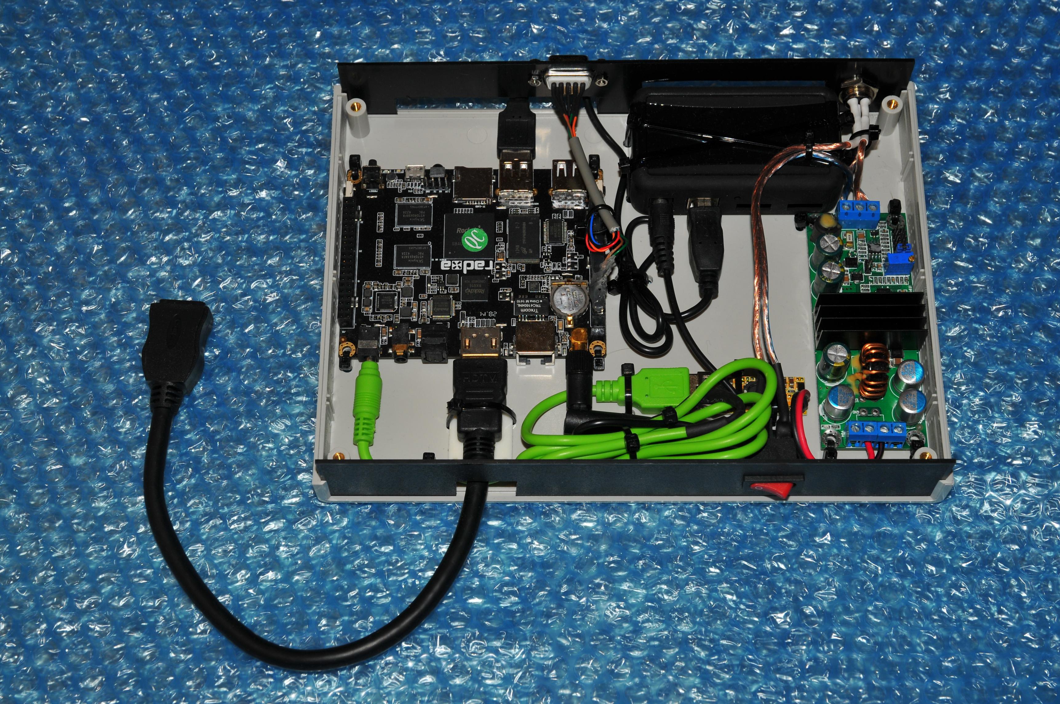

Дорогие друзья!
Представляю Вашему вниманию мой вариант Android CarPC
Проект давно перешел на более серьезный уровень, применяются новые отладочные платы типа Khadas Vim или Khadas VIM2. Новые видео добавлены в первом посту.
Разработан свой интеллектуальный блок питания ITPS, который управляет всей системой сразу. Реализован глубокий сон на платах Khadas VIM и VIM2, теперь компьютер переводится в сон и выходит из него за 5-6 секунд и сразу готов к использованию.
Все свои переделки сейчас выкладываю и рассказываю на drive2 или VK
Комплектация Radxa PRO:

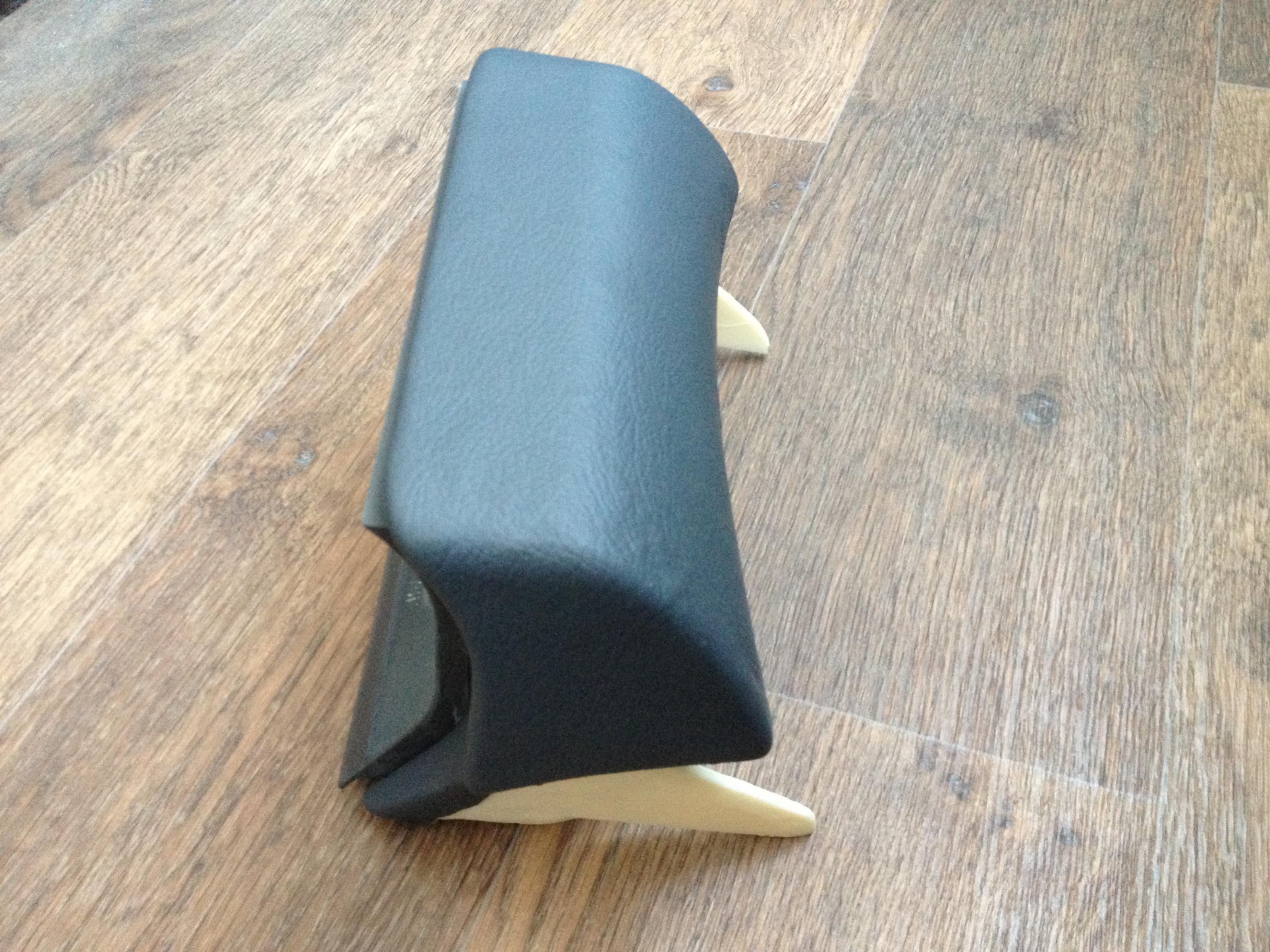

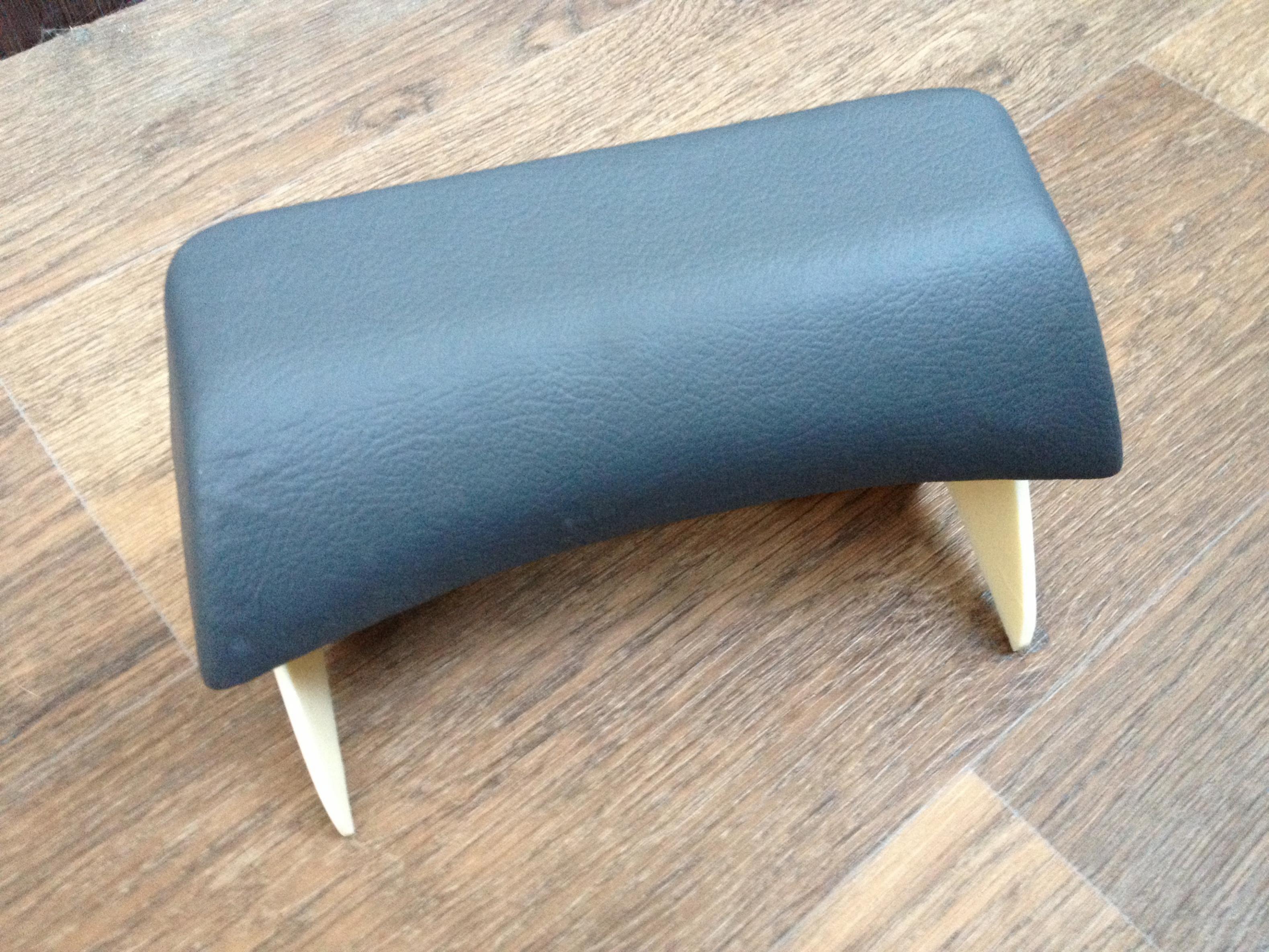

первый отлитый и обтянутый образец, пока без монитора (еще не пришел) и без передней накладки (будет изготавливаться по монитору который еще не пришел)

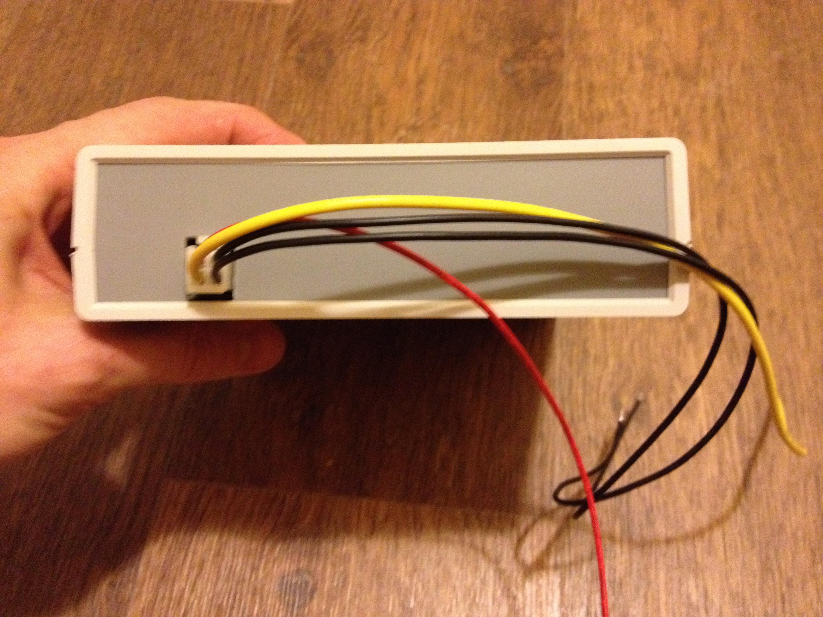

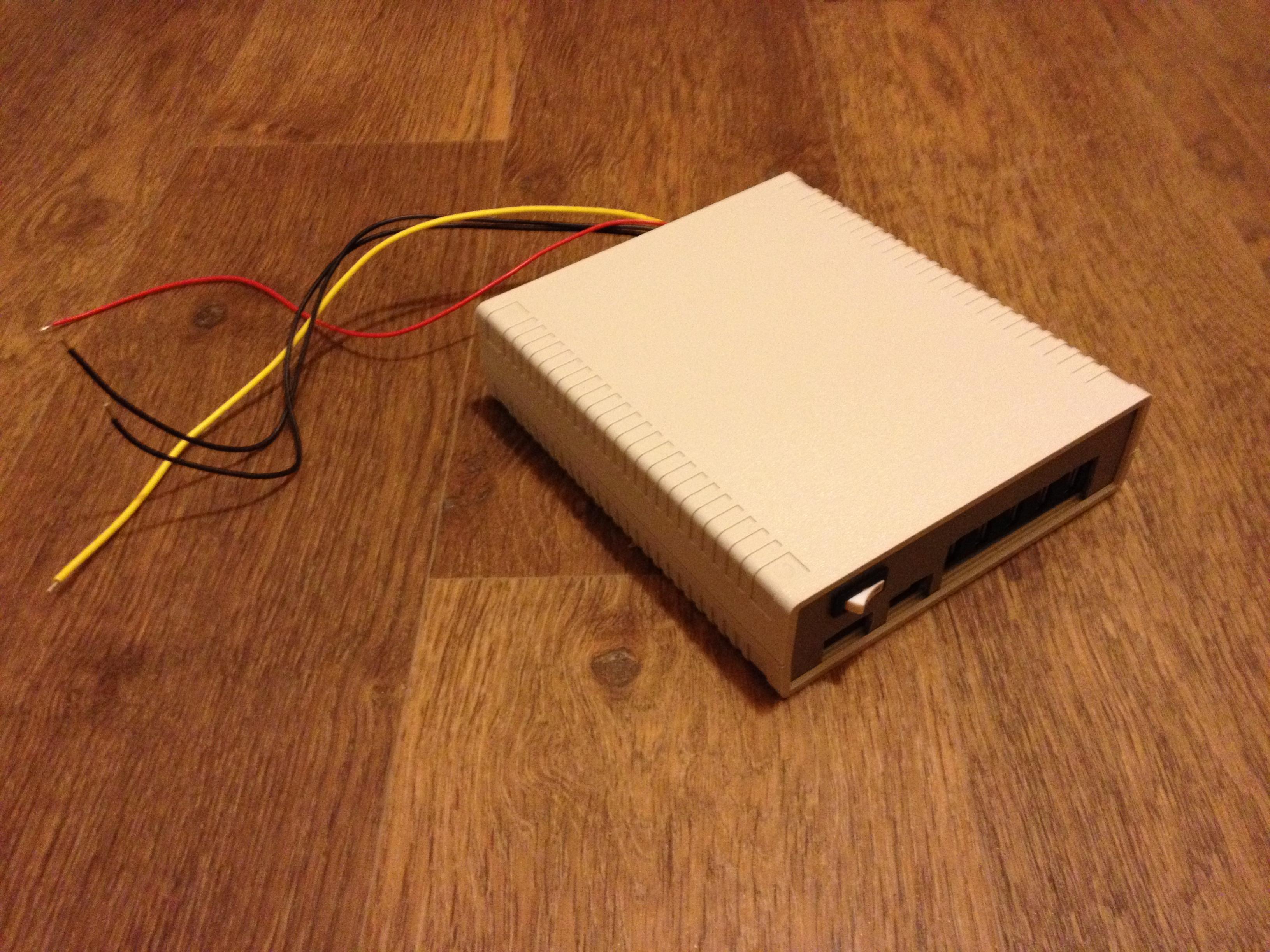

Первая примерка рабочего комплекта на авто, пока без 3g интернета и без интеллектуального блока питания.
Козырек без лицевой накладки.
Панель пока не сверлил, поэтому провода идут спереди в разветвитель прикуривателя.

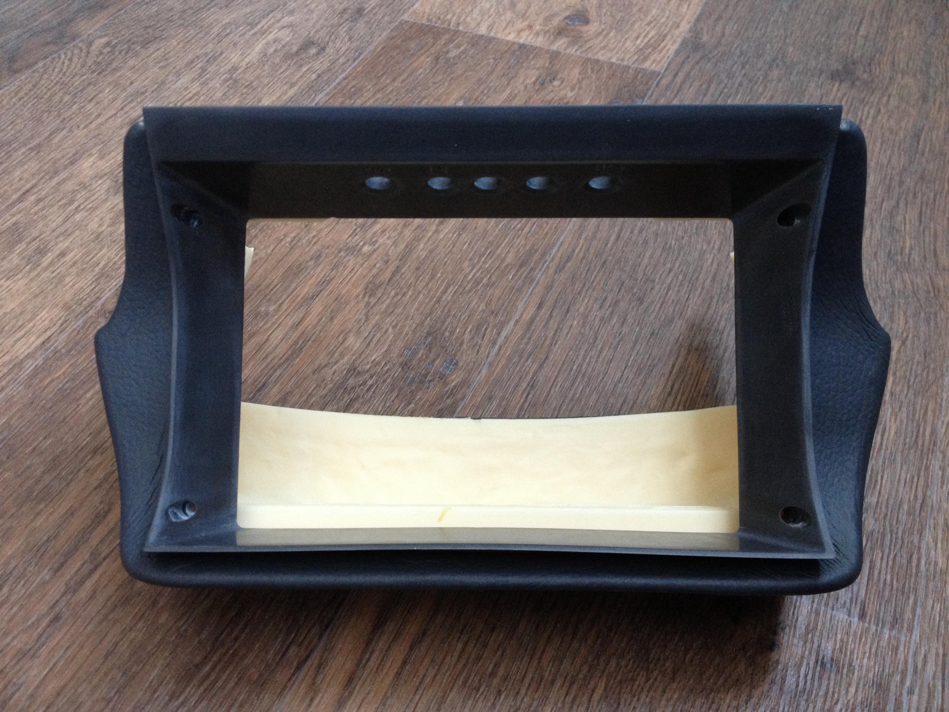

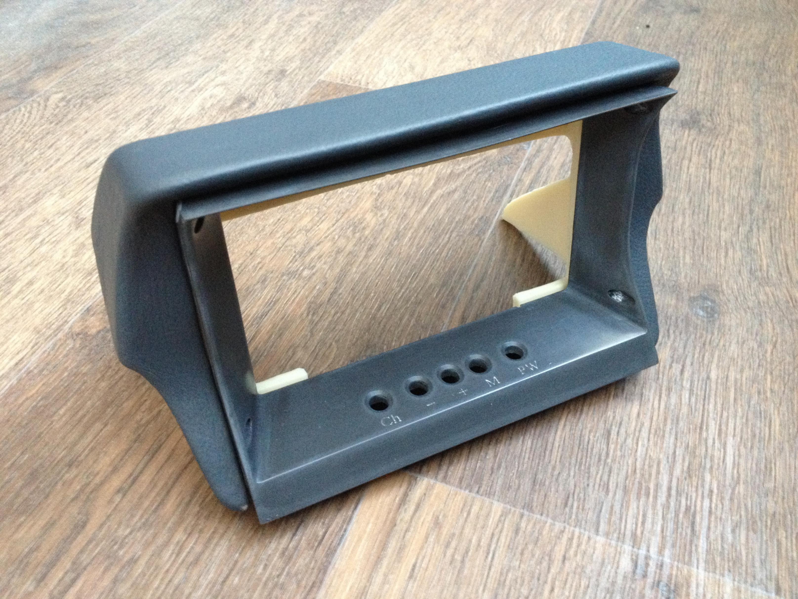

Модель лицевой накладки готова, скоро будут первые отлитые образцы.
Обновление от 29.05.2014
Отлиты первые лицевые накладки.

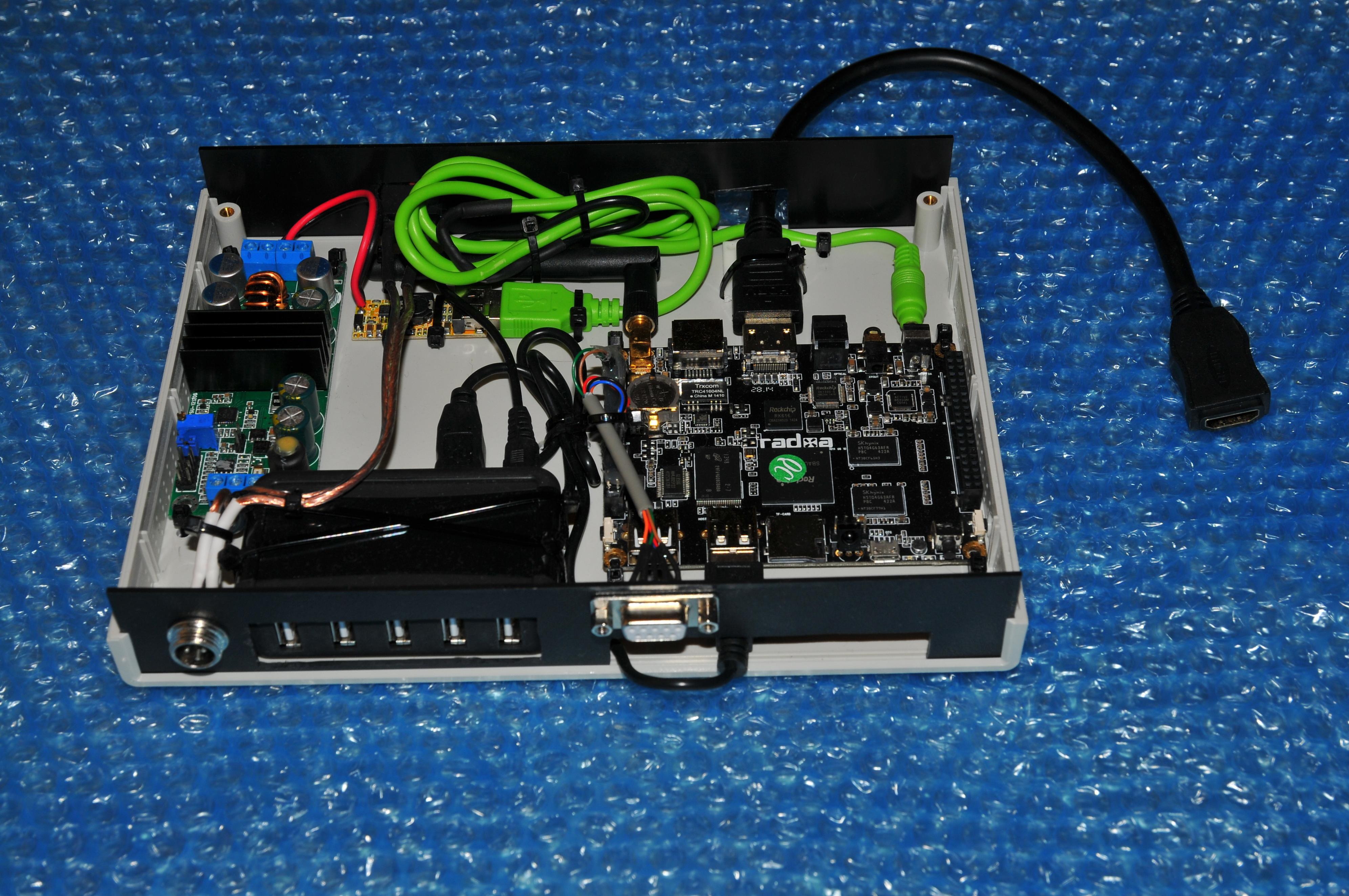

Состав Android CarPC
1. Плата Radxa PRO со специально собранным Android 4.4.2 с вшитыми настройками и драйверами - собственная сборка.
Характеристики платы:
- Процессор ARM Cortex-A9 quad core @ 1.6Ghz;
- Оперативная память 2GB DDR3 @ 800Mhz;
- Память данных 8GB Nand Flash;
- Поддержка карт памяти Micro-SD SDXC up to 128GB;
- Видеопроцессор Mali400-mp4@533Mhz, OpenGL ES 2.0;
- Интерфейсы: HDMI, LAN, Wi-Fi, Bluetooth 4.0, звук (S/PDIF, 3.5mm headphone jack, Mic), USB 2.0 - 2 шт., micro-USB OTG и прочие интерфейсы.
2. ГЛОНАСС/GPS приемник;
3. Дисплей Chi Mai Innolux N070ICG-LD1 (IPS матрица с разрешением 1280х800) с контроллером VS-TY2662-V1 (прошит специальной прошивкой с расширенными настройками, а главное - реализовано быстрое переключение на камеру заднего вида (вместо стандартных 4 секунд!!!));
4. Автоматическая плавная регулировка яркости дисплея в зависимости от освещенности (Автояркость) - собственная разработка;
5. Интеллектуальный блок питания 12В + преобразователь 5В. Принцип работы: включает CarPC когда ключ зажигания в положении ACC, и обесточивает CarPC через 1 минуту, после того как заглушили автомобиль (на случай - если забыли все выключить, само все выключится и не даст аккумулятору разрядится);
6. Емкостной сенсор (поддерживает 5 одновременных касаний) специально под дисплей N070ICG-LD1 + плата переходник (собственная разработка);
7. Дополнительные устройства: микрофон USB + USB хаб на 7 портов + OBDII диагностическое устройство + разветвитель прикуривателя + устройство автоматического включения 3g модема;
8. Кабель тачскрина (собственное изготовление);

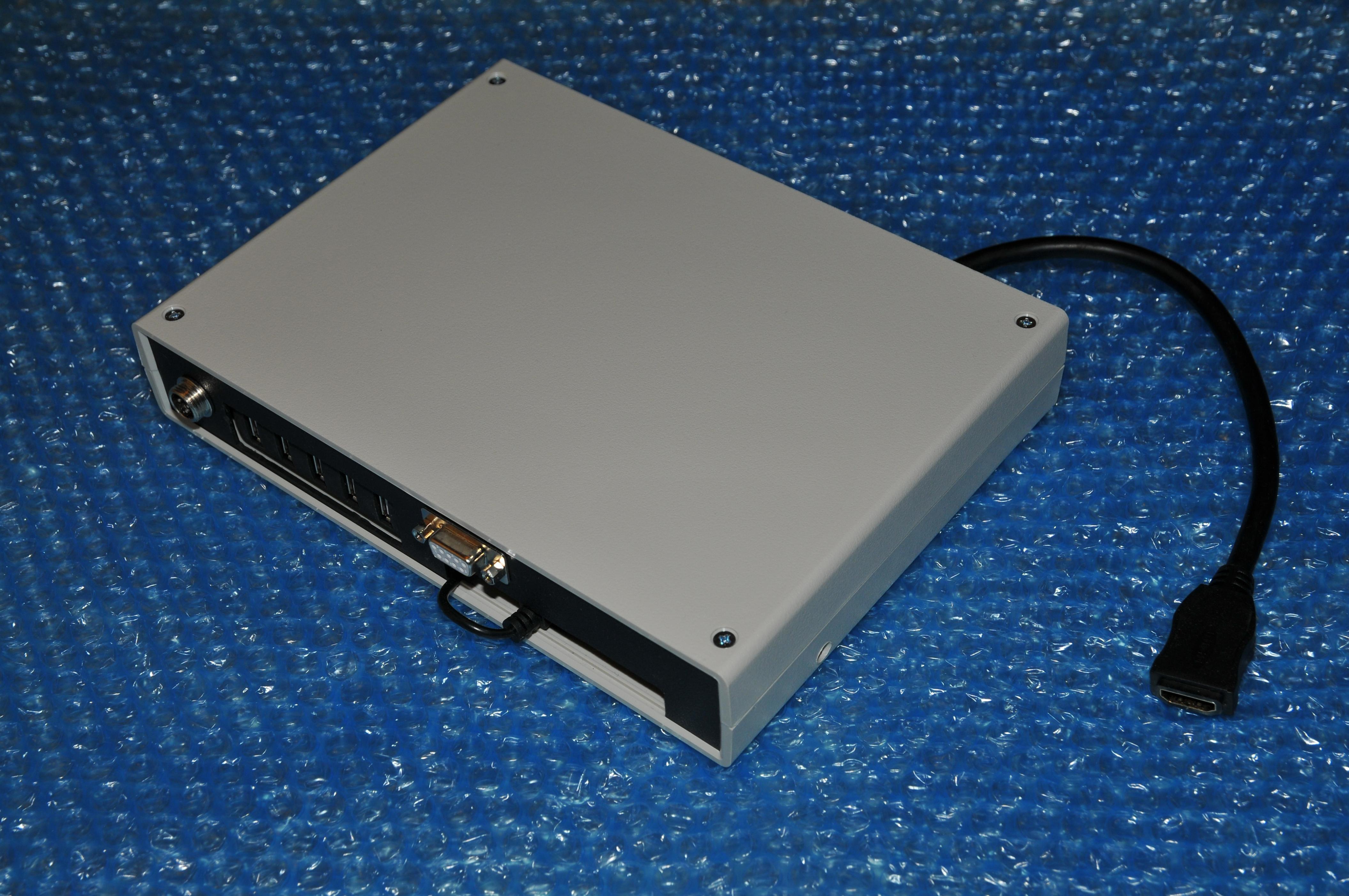

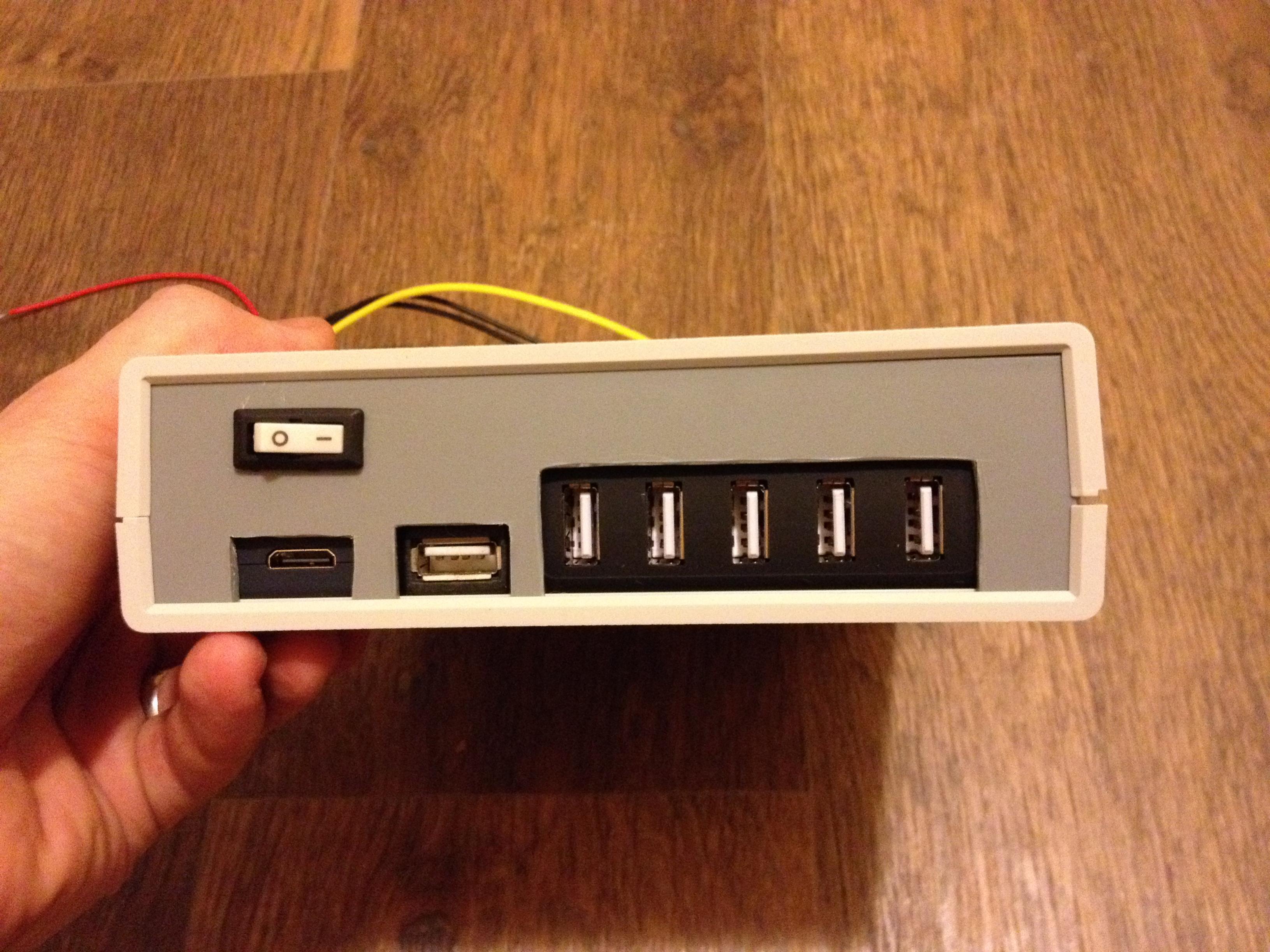

9. Корпус под плату radxa, БП и доп.устройства + комплект кабелей и предохранитель + гайки + шайбы + болтики + кнопочки + шурупы + скотч 3М + стяжки + термоусадка и прочие материалы;

10. Козырек в коже под монитор - собственная разработка;

Вот так выглядит системный блок.
Еще добавил в комплект:
- штекер питания монитора
- кабель аудио 1,8м с двумя miniJack 3.5
- кабель переходник HDMI - 0,3м
