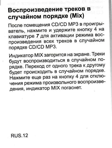

Сообщение от петр
Функцию (Mix)
А хде ента функция. Сейчас пробежался по манулу на магнитолу, не нашел.
PS С телефоном коннектиться перестала вообще. bluetooth в положении "on", а значка нет.
Прошивка 185, лучше бы не обновлял.

По режиму Mix из мануала:
А значек даже не начинает мигать?
У меня с блютузом проблем нет. Так-же прошился 185 прошивкой. Блютуз сбоит только в морозы под 20, пока машина не прогреется.
