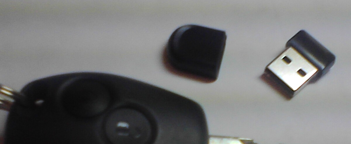

По умолчанию Re: Штатная магнитола, устанавливаемая на заводе
Вроде в этой теме было, что наша капризуля магнитола реагирует на объем флешки. Или на степень ее заполняемости? Подскажите кто в теме, какую флеш брать и как ее заполнять?

Был(а): 08 апр 2025 09:14
Да, с фотками косячек вышел, перезалил:

Сообщение от READY
Любую, у меня microSD 16Гб через картридер работает. Заполняю до 8 Гб. Как-то так.

Сообщение от READY Посмотреть сообщение
IMHO у нашей магнитолы с флэшками проблем особых нет.
У меня и флэшка на 32 Gb и microSD на 32 же прекрасно работают.
Правда, один косячек был: после того как конвертнул один диск из аудио в MP3 прямо на флэшку, магнитола ее видеть перестала. Точнее флэшку-то видела, но каталоги/файлы - нет.
Хотя, возможно в этом виновата прога-кодировщик.
Отформатировал флэшку прогой SD Formatter, которая форматирует карты SD/micro SD в соответствии со спецификацией, залил на нее заново все то же, что и было - больше проблем нет.

Сообщение от READY
У меня стоит такая же маленькая, как фотографиях выше, флэшка размером 32Гб.
проблема не в ее объеме, а то ли в числе файлов, то ли в количестве символов в полном списке имен файлов, содержащихся на ней. Цифру выяснить не удалось - не было времени.
Но если перейти через некую границу, магнитола при выключении забывает последний проигрывавшийся файл и позицию в нем. Т.е. всегда начинает проигрывать флэшку заново.
Это как-то раздражает. Лечится опытным путем - постепенным удалением части папок с файлами, пока магнитола не начнет запоминать последнюю мелодию. Но для этого нужен ноутбук, сама магнитола удалять файлы не умеет.
В реальности ограничение очень большое, хватает на несколько суток непрерывного прослушивания.
А брать нужно все равно как можно бОльшую флэшку, поскольку этим обеспечиваешь место для музыки, записанной с максимальным битрейтом. У меня музыкальный архив собран с качеством звука таким же, а то и выше, чем технически может хранить CD-ROM.
