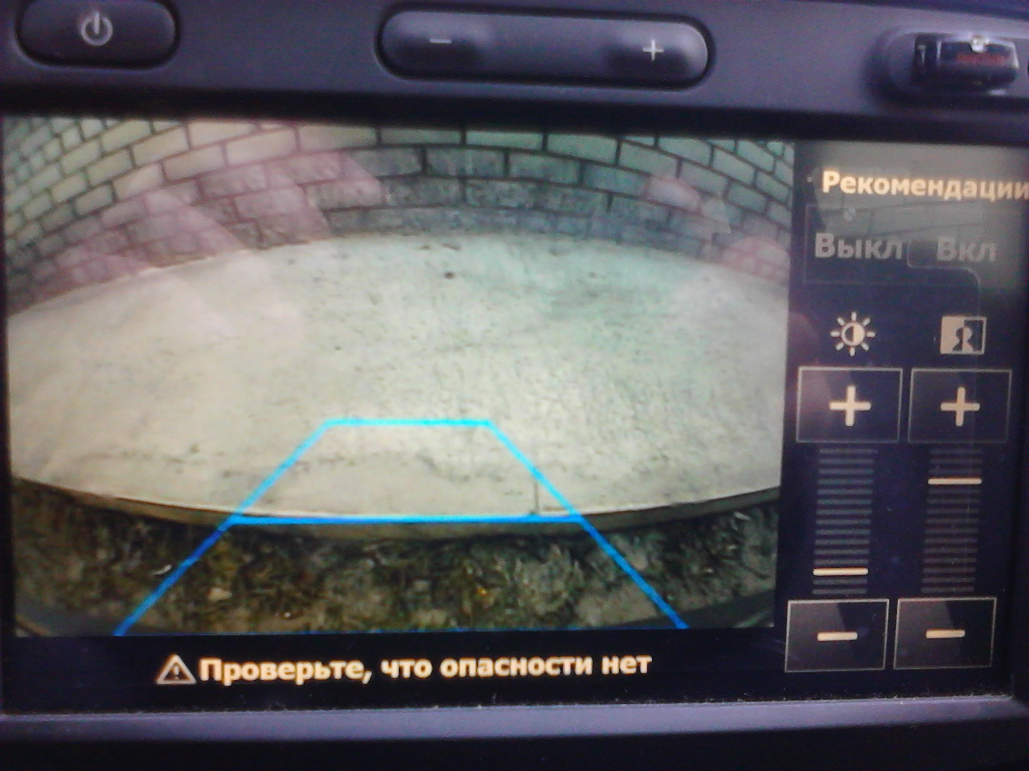

Насмотревшись видео, решил свои камеры проверить. (за видео спасибо gagarin74).
Измерил угол своих камер, равен 100градусов по горизонту, по диагонали 120градусов. (по транспортиру из поста mitja, каждое деление 5градусов)

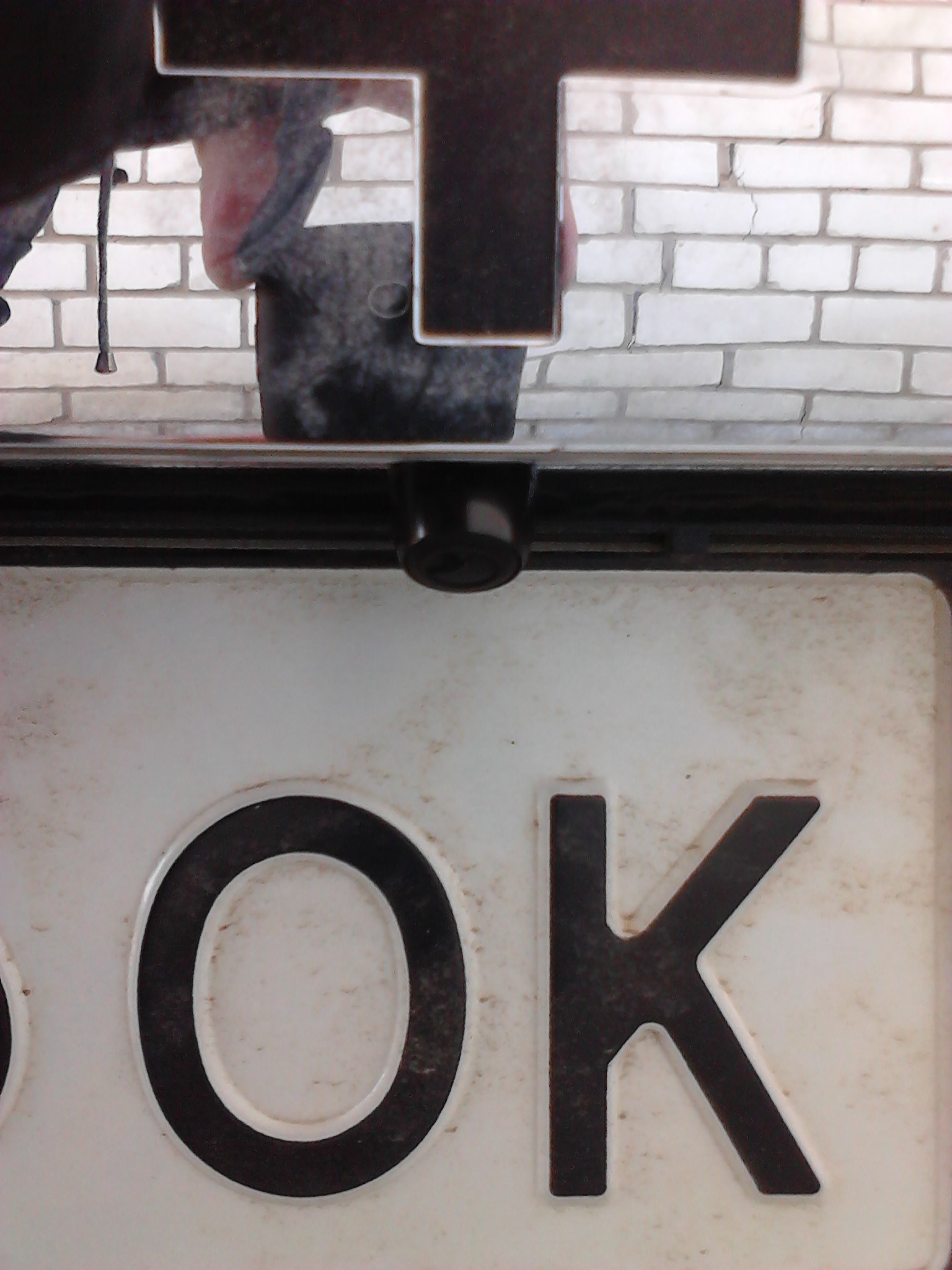

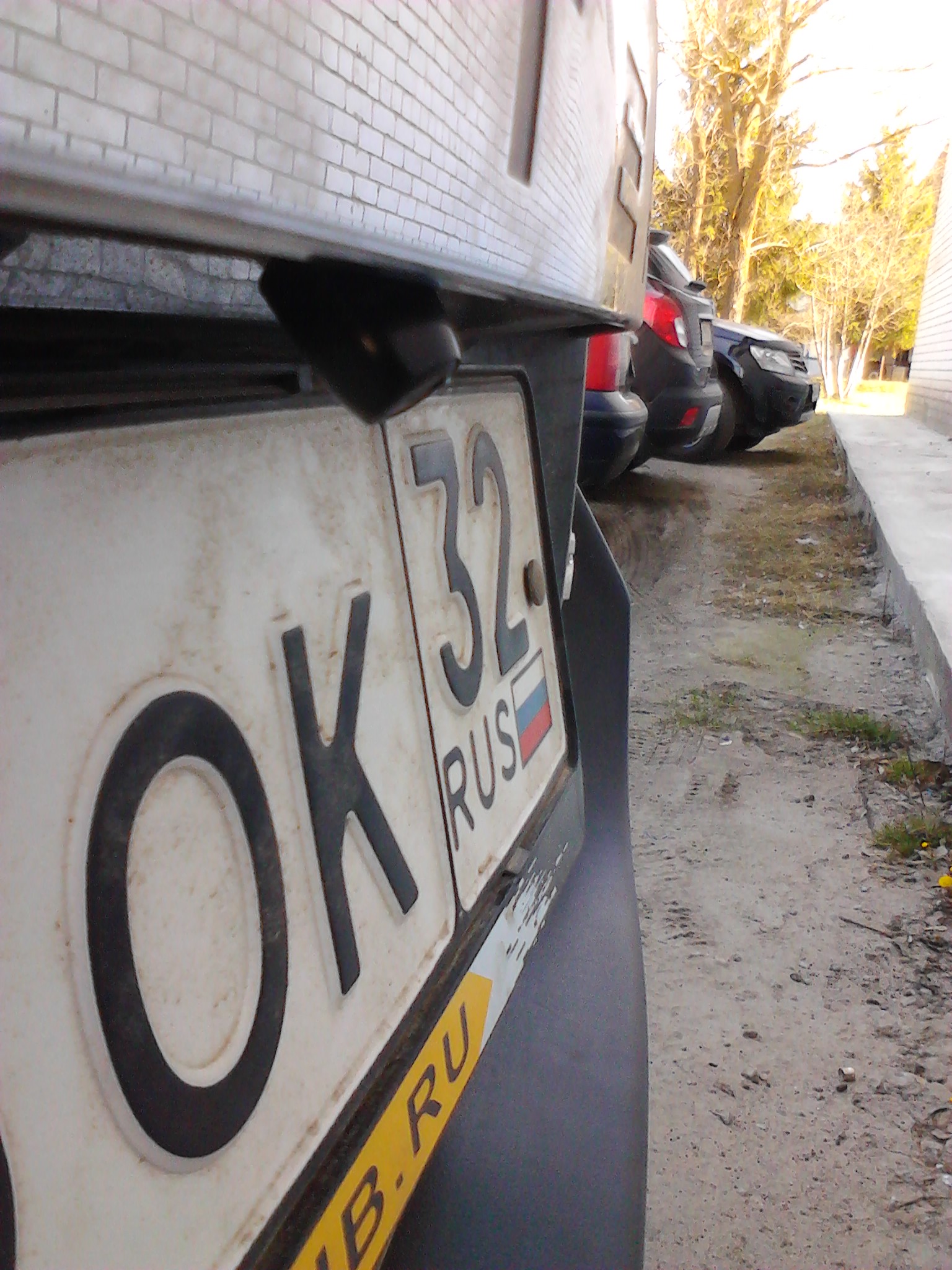

Сегодня закончил с камерой: распаял кабель и установил камеру.
Вот что получилось...
ID:	49712   Нажмите на изображение для увеличения
ID:	49713   Нажмите на изображение для увеличения

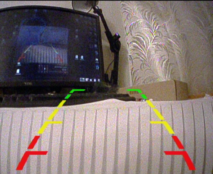

Померил свою имеющуюся камеру http://www.aliexpress.com/item/2013-...189087571.html
На скорую руку делал, но по трем разным таблицам, если сделал все правильно, то по горизонту у нее получилось что то между 80-90 градусов.
