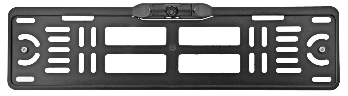

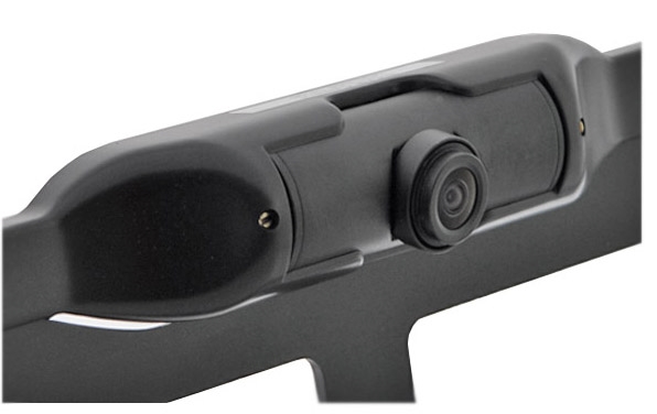

Господа, интересует ваше мнение по поводу камеры заднего вида.
В виду того что буду ставить двухканальный регистратор который пишет одновременно и с передней камеры и с камеры заднего вида хочется заднюю установить так чтобы не только было видно бампер для парковки но еще и обзор был поприличнее для записи видео и вообще для просмотра заднего обзора во время движения. Присмотрел несколько вариантов.
Интересует Ваше мнение насчет такой камеры в номерной рамке но если установить ее вверх ногами! т.е. сама камера будет ближе к бамперу а как следствие по идее должен быть больше угол для захвата машин на дороге (вертикальный)
Что думаете на эту тему?
Можно ли будет перевернуть матрицу для правильного изображения, и как провести провод правильнее ?
