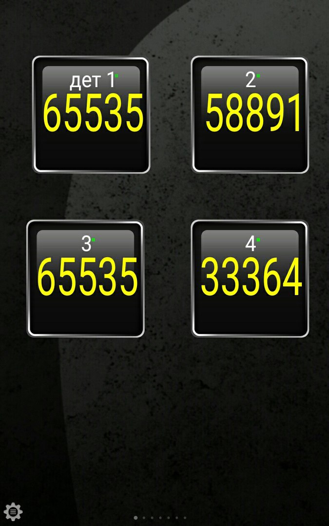

Посмотри Торком пропуски зажигания

Сообщение от zhiv
Подзалило или позасрались свечки, поездил свечи самоочистились и симптомы пропали.
Но за пропусками зажигания я бы советовал по наблюдать.
перерыл всю программу Torgue Pro (лицензия) и не нашел ни одного прибора с твоего скриншота выше кроме температуры ОЖ. У меня голубой ELM327 2.1 Bluetooth. Что я делаю не так?

Re: Дёргается авто при резком ускорении (бензин 2.0)
Сообщение от Сергей159
Вероятно проблема в этом. Нужна версия 1.5
Кроме того нужно добавить пиды - https://www.drive2.ru/l/460747599914206424/

Установил PID'ы, всё работает. За 7 километров езды по городу программа поймала 2 пропуска в третьем цилиндре и по одному пропуску в каждом из остальных трех. Скриншот сделать не успел, т.к. показания сбросились. А про детонацию в цилиндрах ничего не понятно.
