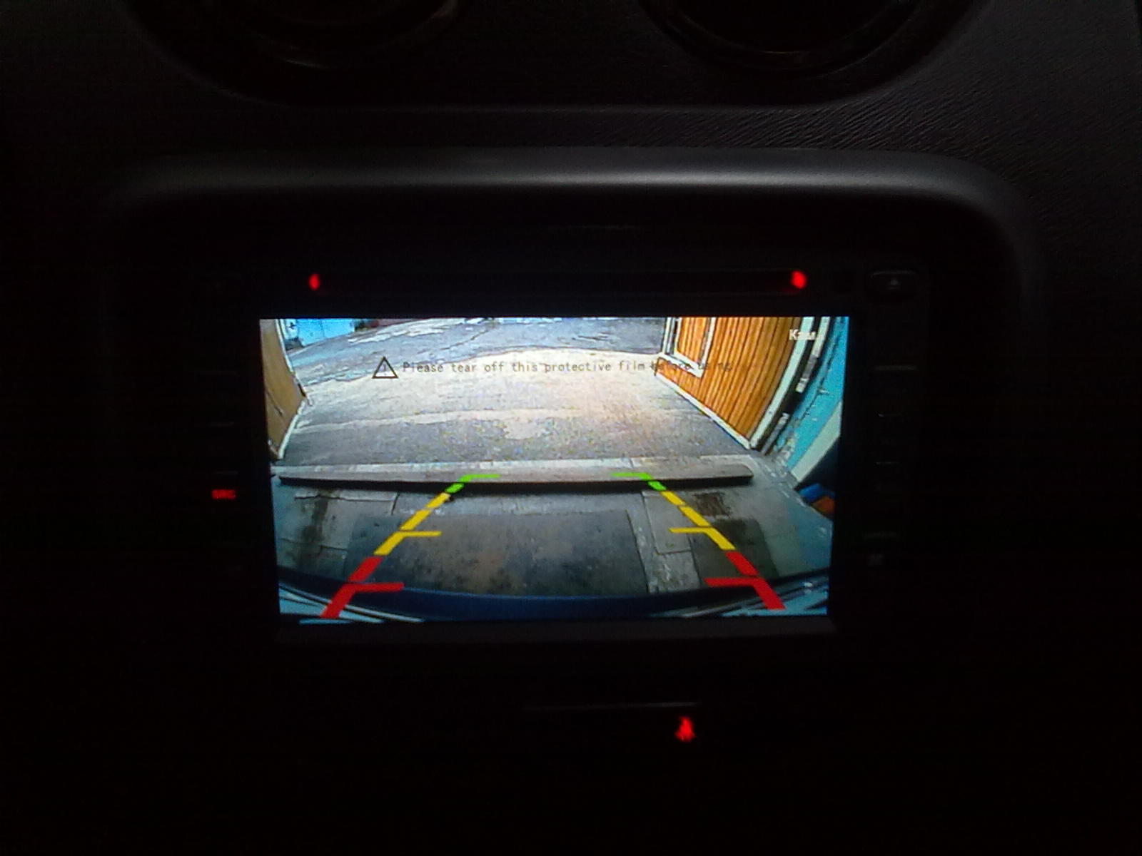

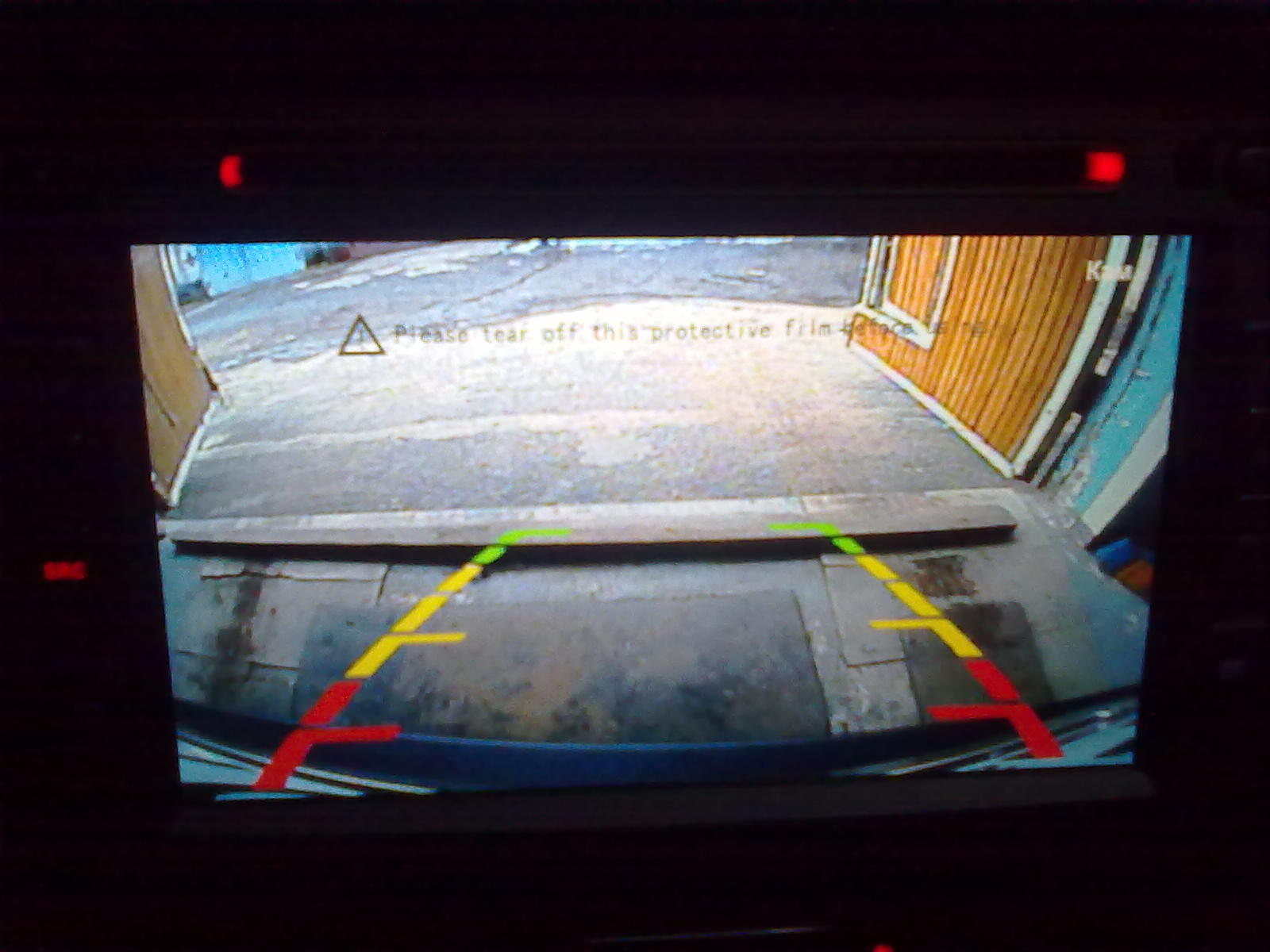

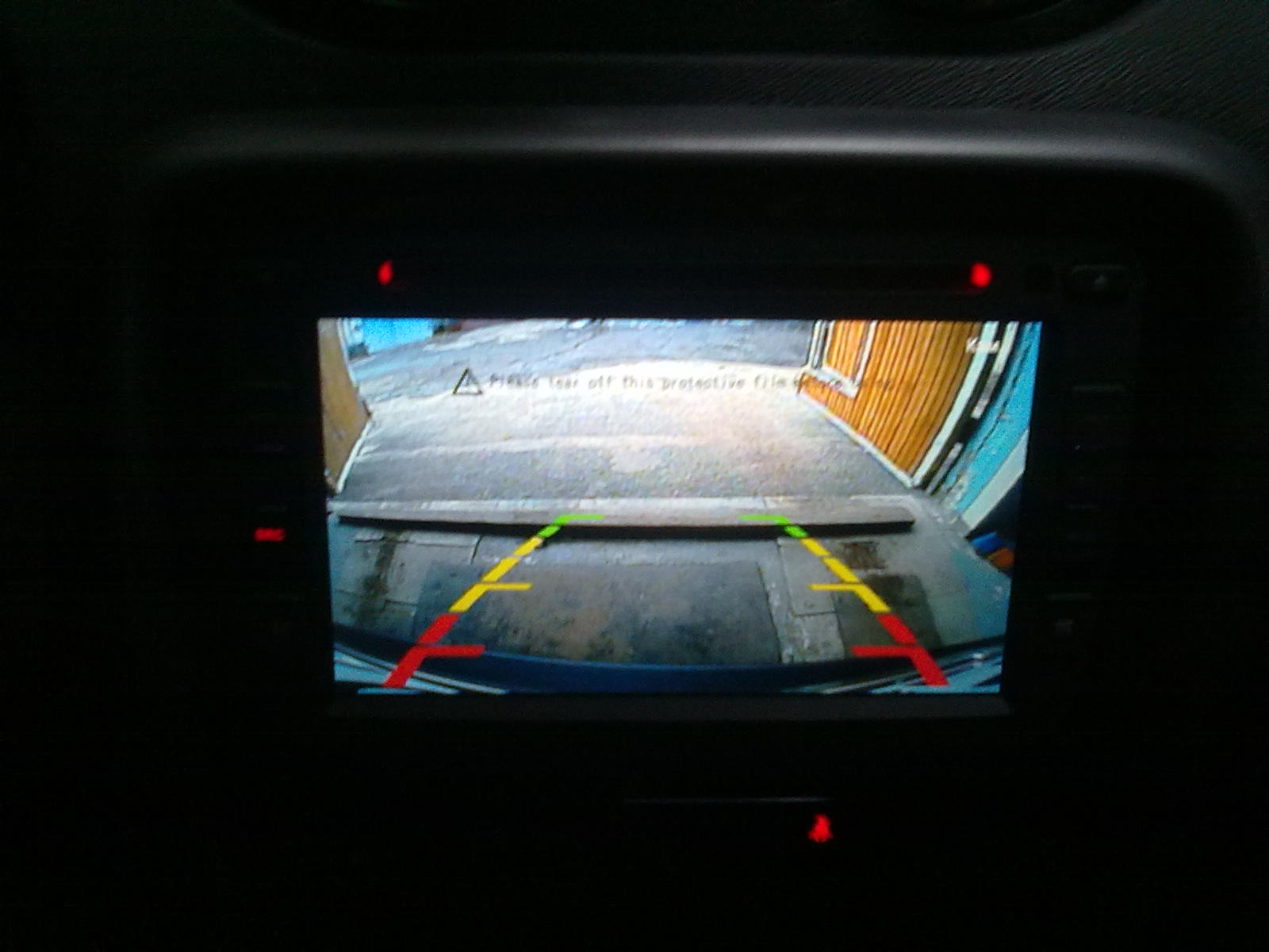

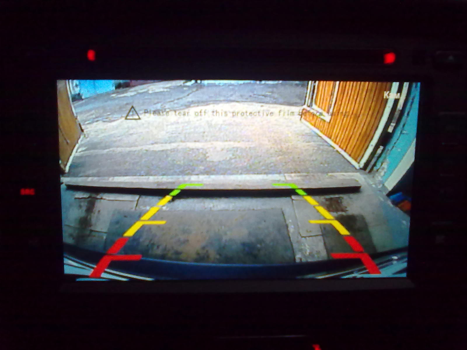

Завершена разработка и готов полностью рабочий вариант!
Всем желающим могу изготовить, но только под заказ, держать на руках нет смысла. И самих камер нет, придется заказывать.
В вариант с камерой входит:
1. Камера + плафон с подсветкой;
2. Платка для подсветки во второй плафон (дорабатывать и клеить ничего не надо, встает вместо штатной лампочки);
3. Кабель питания камеры 1метр;
4. Кабель видеосигнальный 5 метров.
В вариант без камеры входит:
1. Плафон с подсветкой;
2. Платка для подсветки во второй плафон.
Инструкция по установке камеры (без прокладки кабелей к видеомонитору) в приложении.

смещение от центра на 25см при угле обзора 100 градусов по горизонту не играет никакой роли.
У Вас же тоже руль слева стоит, и правое зеркало дальше чем левое, Вам это как то мешает?

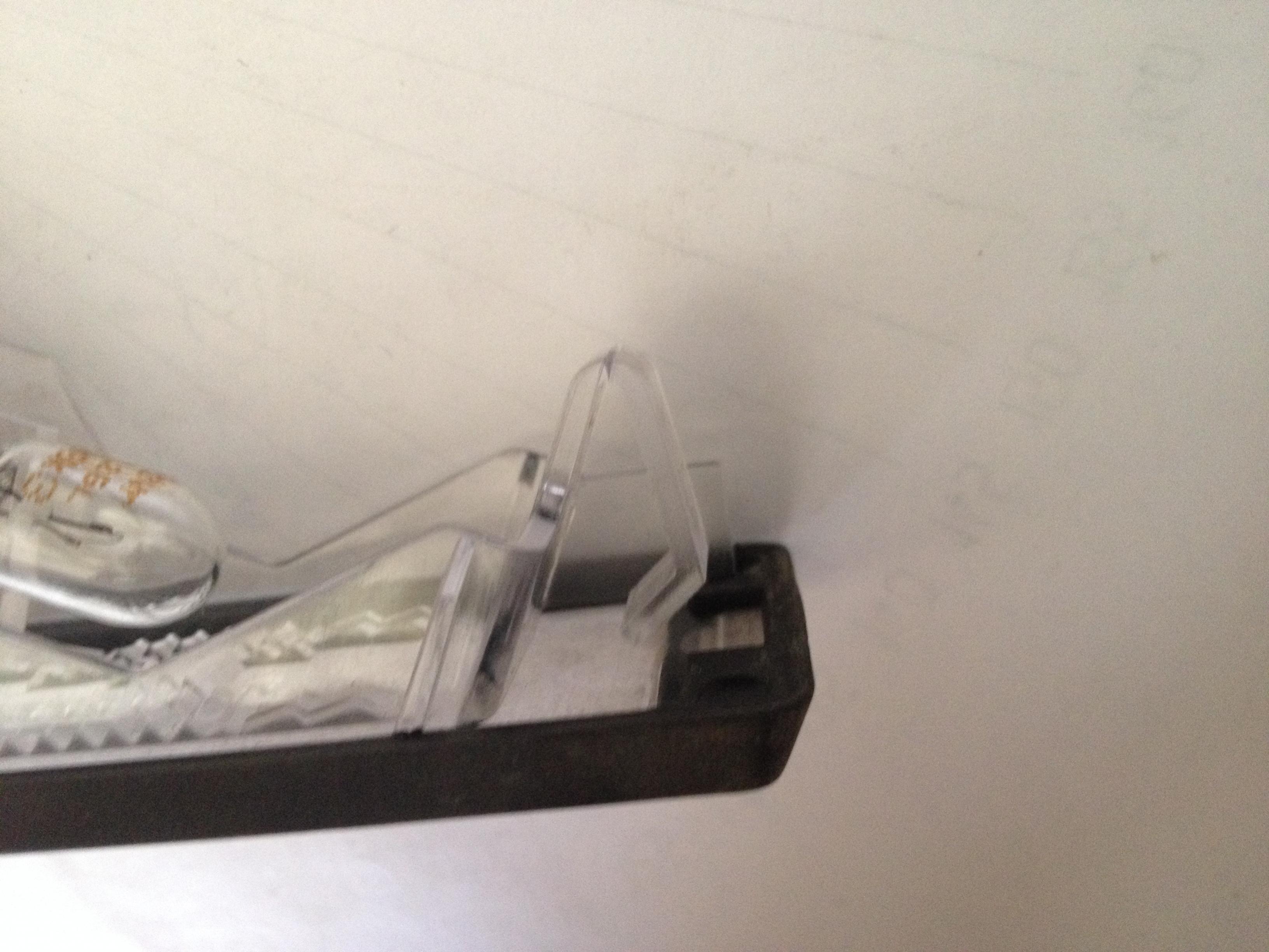

Хочу всех предупредить, в холодную погоду (сегодня +2) лучше не устанавливать плафон и штатные не снимать, иначе дубеют язычки и могут сломаться.
Сегодня при установке сломался штатный плафон...
