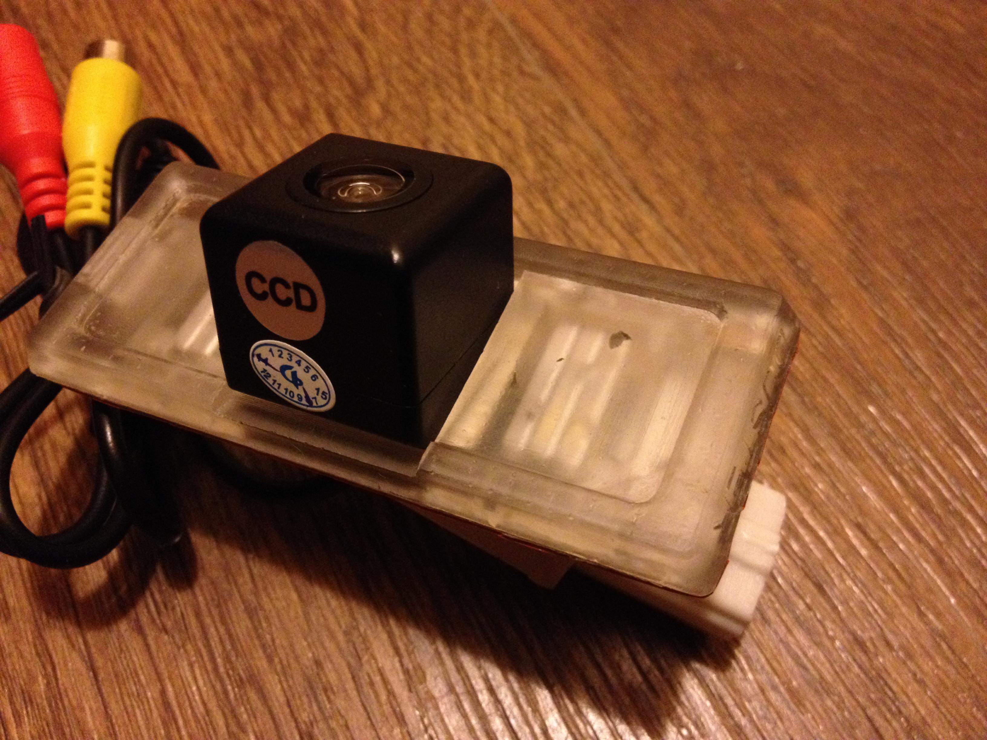

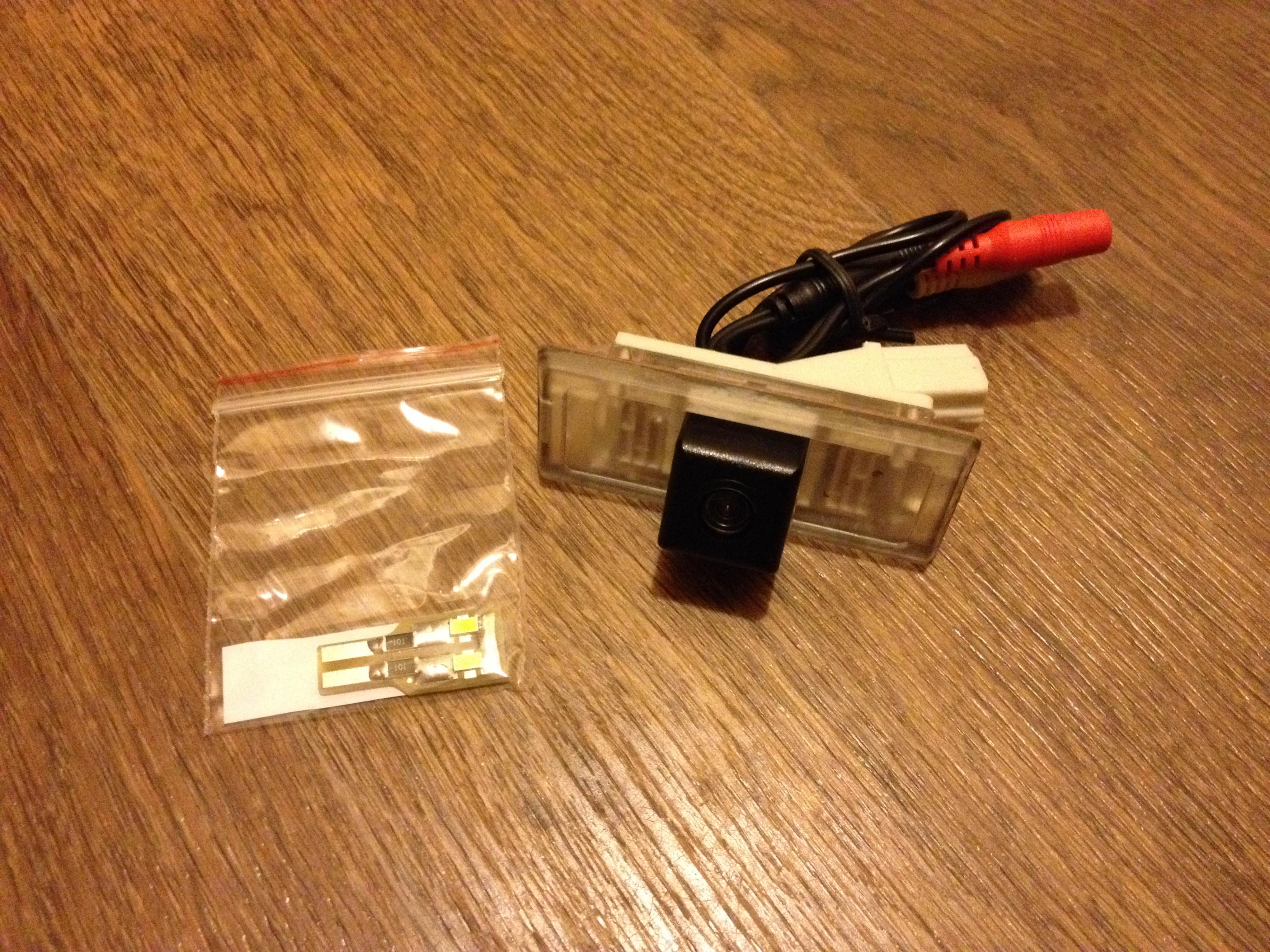

По умолчанию Штатная камера заднего вида для DUSTER (РАЗРАБОТКА ЗАВЕРШЕНА!!!)
Завершена разработка и готов полностью рабочий вариант!
Всем желающим могу изготовить, но только под заказ, держать на руках нет смысла. И самих камер нет, придется заказывать.
В вариант с камерой входит:
1. Камера + плафон с подсветкой;
2. Платка для подсветки во второй плафон (дорабатывать и клеить ничего не надо, встает вместо штатной лампочки);
3. Кабель питания камеры 1метр;
4. Кабель видеосигнальный 5 метров.
В вариант без камеры входит:
1. Плафон с подсветкой;
2. Платка для подсветки во второй плафон.
Инструкция по установке камеры (без прокладки кабелей к видеомонитору) в приложении.
