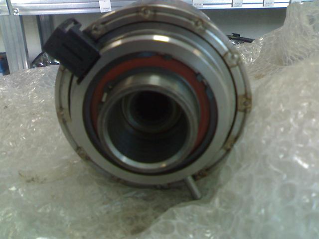

ИМХО муфта необслуживаемая, при замене меняется целиком, имеет свой корпус и жидкость там с завода.
Тут вот еще какой нюанс. Муфта в процессе работы греется. Возможен нагрев до 120°С. Масло при нагреве расширяется. Если корпус муфты герметичен, то в нем возникает давление. Так что ли?
Тогда сальники выдавить должно.

как я понял муфту не разбирали а вынули из корпуса собранную, и никто не видел, что там внутри. вот и вот
В твоей второй ссылке написано:
Теперь снимаем соединительный фланец. И от крышки муфты отсоединяем шланг сапуна муфты.
Как думаешь, почему там сапун?
Вот фото ниже цифры 8 видна трубка сапуна. Что за муфта уже не помню за давностью
31.03.2014, 15:45
#4423
Нивовод.
Регистрация: 21.06.2012
Сообщений: 2,126
: 3028
Был(а): 27 апр 2025 13:35
Re: Полный привод на "Дастер" (Renaul Duster 4x4)
Сообщение от Lew
Интересно, а куда он выходит? Снаружи только один.

Можно сколь угодно гадать, пока кто-нибудь Дастеровскую не разберет.

Сообщение от Lew
думаю, потому что
Сообщение от dg972

Сообщение от НеЯ
А воздух при нагреве нет?
почему нет? Просто пока я имхую что Лев привел разумные доводы в пользу того, что диски в масле, плюс пример аналогичной муфты с маслом, а вот доводов в пользу сухой муфты пока мне не видно.

А сапун то из муфты выходит...
А где тогда сапун редуктора?

Я думаю, что пока не появится конкретная техническая информация по муфте, все наши обсуждения это-"гадалки". Пока ясно только то, что конкретных неисправностей муфты единицы и те меняют по гарантии. А о разборке самой муфты даже по украинским дастерам я не находил. А сапун может отводить лишнее давление от нагрева воздуха как при сухой так и при "мокрой" муфте чтобы не выдавливало сальники.
---------- Добавлено в 17:17 ---------- Предыдущее написано было в 17:15 ----------
Сообщение от dg972
он из корпуса выходит.

Сообщение от НеЯ
В той части где муфта.

Не, сапуна - точно два : один сзади, другой спереди у муфты. Может и в масле. Вообще zhiv инициировал полемику.

Сообщение от МАКС31RUS
Не забыл, эта разница будет очень мала, будет например ведущий обгонять ведомый на 10-20 градусов на круг, т.е. относительно друг друга скорость будет ничтожно мала для того, чтоб вызвать сильный скрежет.
Это ты так думаешь, на туссон-клубе уже описывали случаи какой скрежет стоит при движении с сухой муфтой
Да ребята, сильны вы, вот уже и сапун муфты нашли.

Сообщение от НеЯ
а зачем сальники на сухой муфте?

Сообщение от vir-smu15
От соседней полости диффа отгородиться .
Сальники стоят потому, что в картере заднего моста залито масло другого типа, чем в муфте. И то и то трансмиссионное, но разное по качеству

Сообщение от Strusto
нет, от диффа отгораживает центральный сальник, чтобы муфта стояла в сухом корпусе, а я пишу про вот этот оранжевый сальник на картинке
центральный сальник позиция 2

Вариант 1:
1. 2WD - работает передок.
2. AUTO - при пробуксовке передка подхватывается зад и отключается, если пропадает пробуксовка передка.
3. 4WD Look(Look в переводе - "смотри") - зад постоянно подключён.
Меж осевая блокировка отсутствует всегда(вращается то колесо, которому легче) по принципу дифференциала.
Вариант 2:
2. AUTO - подключается зад без осевой блокировки(можно крутить руль).
3. 4WD Look - подключается зад с осевой блокировкой(не крутить руль, т.е. ехать по прямой). Как мне объяснили, если повернуть руль, то режим 4WD Look отключаеся.
Хотелось бы знать истину.
