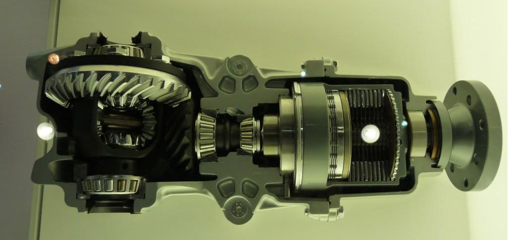

То есть не у кого кроме меня не слышно сейчас зимой, когда нашлифованно перед перекрестками как стекло в режиме 2WD при трогании через полсекунды после начала шлифовки легкий толчек в зад? Именно в 2WD.
Старый 10.01.2018, 15:27   #5979
VaDukE
Аватар для VaDukE
Онлайн: VaDukE вне форума
Был(а): 17 июн 2025 11:40
Имя: Вадим
Адрес: Уфа
Автомобиль: Prado 120
По умолчанию Re: Полный привод на "Дастер" (Renault Duster 4x4)
Масло есть, но не в том картере, который мы видим под машиной , а в корпусе самой муфты.
где именно?

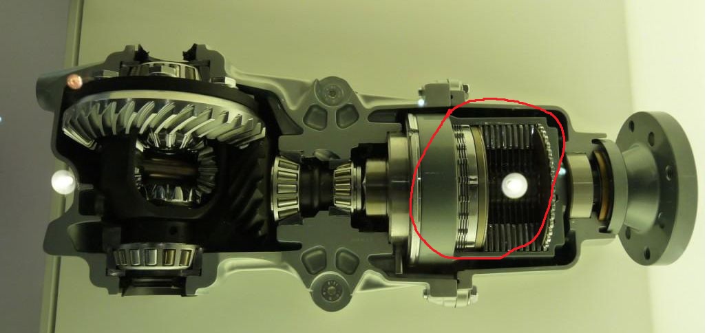

Duk_NVRN
Аватар для Duk_NVRN
Онлайн: Duk_NVRN вне форума
Был(а): 23 мая 2025 05:21
Имя: Вадим
Адрес: Нововоронеж
Сообщение от VaDukE Посмотреть сообщение
где именно?
Вот здесь
